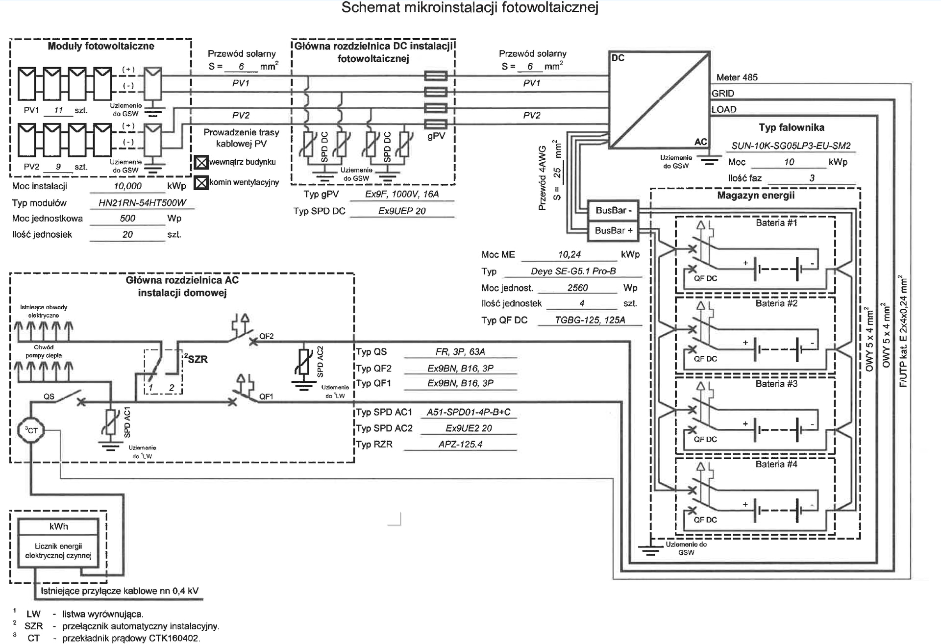

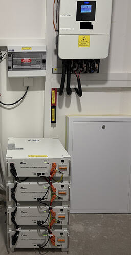

Aufbau:
  • Module parallel über die originalen Deye-Brücken verbunden
  • Sammelschiene → oberes Modul: 1 × AWG4 pro Pol; Sammelschiene → unteres Modul: 1 × AWG4 pro Pol; beide Leitungen zusammen in einem Kabelkanal
  • Sammelschiene → Wechselrichter: 2 × AWG4 parallel pro Pol, ca. 1 m, im Kabelkanal,
  • Leitung: UL AWM 10269, AWG4, 105 °C
  • Keine externe Sicherung und kein DC-Schalter zwischen Speicher und WR, nur die in den Modulen eingebauten Schalter (125 A, 2-polig)
  • Max. Lade-/Entladestrom auf 180 A eingestellt (WR erlaubt bis 210 A)
  • Aufstellung im Heizungsraum

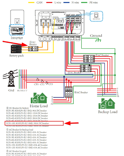

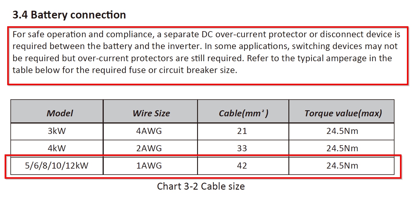

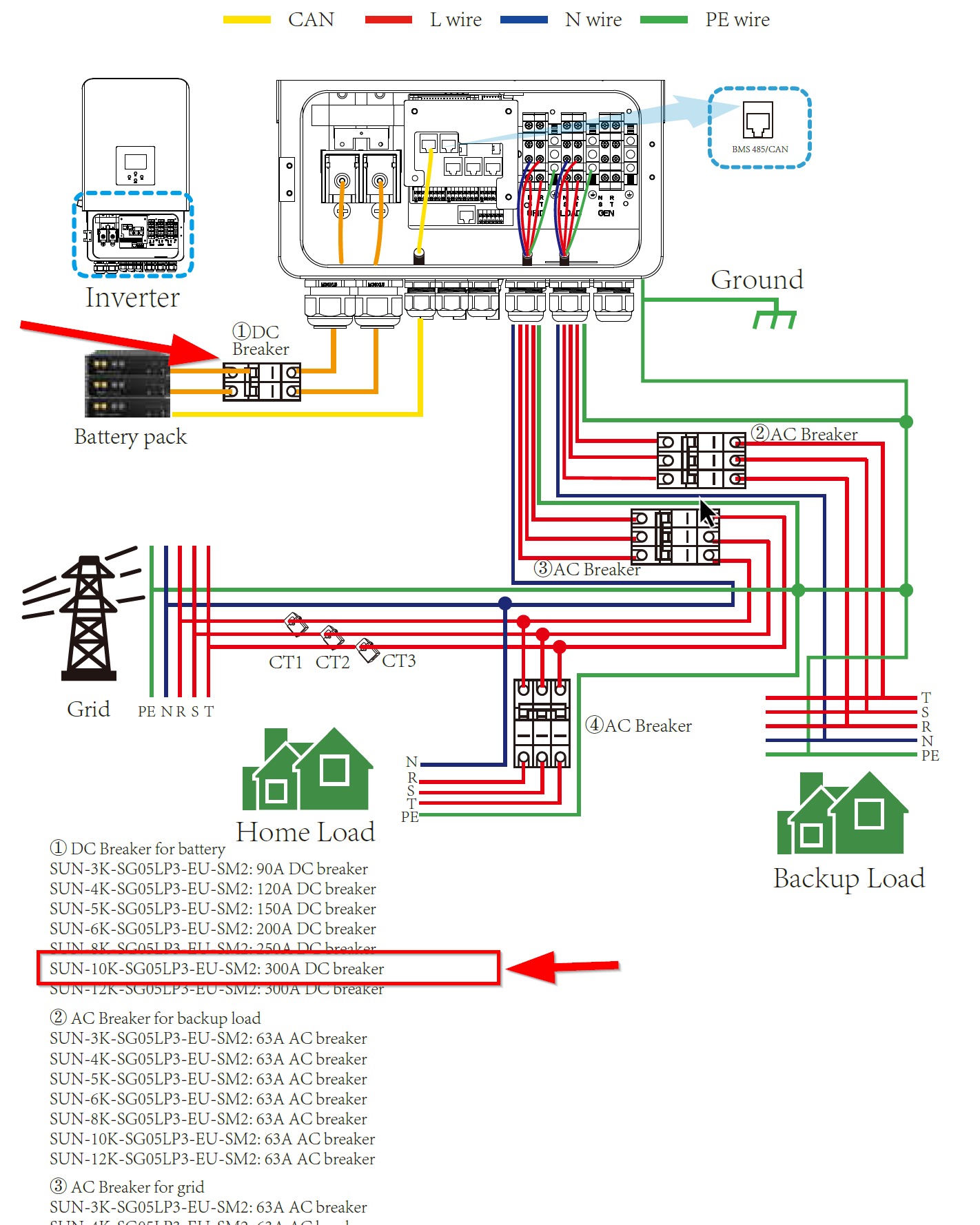

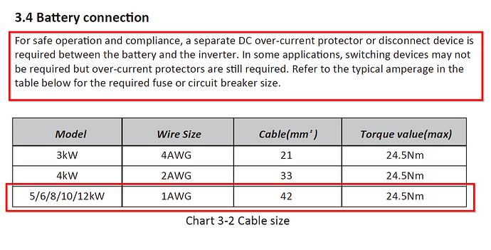

  1. Ist das ohne Überstromschutz zwischen Sammelschiene und WR für euch akzeptabel? Die WR-Anleitung (Kap. 3.4) verlangt eine separate Überstromschutzeinrichtung, im Anschlussplan (Kap. 3.11) steht für dieses Modell ein 300-A-DC-Schalter. Was verbaut ihr (NH00 gPV/gR, DC-Leistungsschalter o. Ä.) und mit welchem Nennstrom?

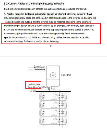

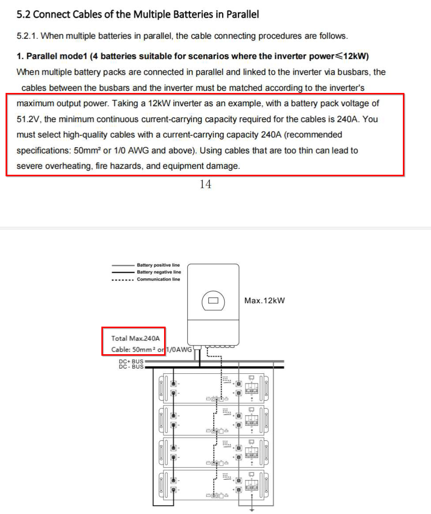

  2. Sind 2 × AWG4 pro Pol bei 180–210 A vertretbar, oder eher eine Leitung mit 50–70 mm²? Die Akku-Anleitung zeigt bei Sammelschienen eine Leitung pro Pol und empfiehlt 50 mm² / 1/0 AWG (Beispiel 12-kW-WR).
  3. Sollten die Abgänge Sammelschiene → Module (je 1 × AWG4) an der Sammelschiene separat abgesichert werden?

das sind etwas über 20 mm2
Was willst Du hören? die 40 mm2 zwischen Schiene und WR werden bei den möglichen 210A ein bisschen warm aber halten das beliebig lange aus. Die Batterien können das kaum 2 Stunden liefern.
Die Absicherung ist auch OK, der Deye hat am Batterieeingang eine MEGA Sicherung, die einzelnen Batterien haben am Ausgang eine Sicherung, ich sehe da keine Möglichkeit wie man die Batterie Kabel überlasten könnte.
Also ich verstehe das Deye Bild so, dass da ein "Schalter" sein soll. Ich nehme mal an, falls die Batterien KEINE Sicherungen / Schalter haben. Wie Auric sagte gibt es sicherungen im Deye. Aber falls deine Batteriemodule keine Sicherungen/Schalter hätten (habe ich noch ein ein paar Installationen von Bleibatterien gesehen) müsstest du welche nachrüsten, um sie vom WR trennen zu können.
Da laut Bild deine Batterien aber diese Sicherungen haben ist alles ok.
Kabel ist halt Glaubensfrage. Kannst ja Widerstand ausrechnen und schauen, was du sparst mit dickeren Kabeln. Wenn du in Frankreich schaust was die alles über "dünne" Kabel leiten, die zudem aussen an den Häusern verlegt sind, sind die Kabel fast nie das Problem(es sei denn man übertreibt krass). Die Effizienz sinkt halt etwas und bei Batteriestrom wollte ich so wenig Widerstand wie möglich daher habe ich 70 mm2 Kabel genommen wo locker 30 mm2 gereicht hätten. Da ich aber billig an Schweißleitung gekommen bin, war das nicht teurer und nur deutlich schwieriger zu verlegen und sieht nicht so hübsch aus wie dünnere Kabel.
Aber von der Last her ist es kein Problem
