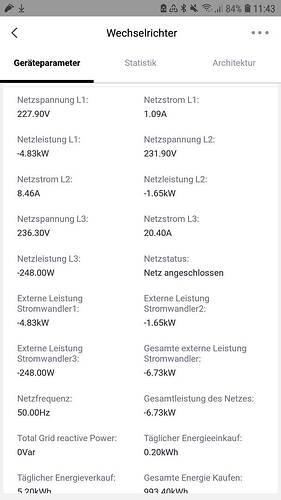

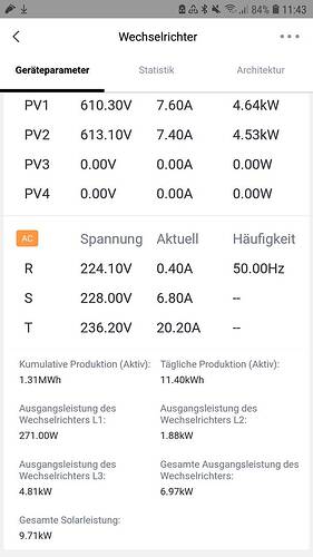

ich habe festgestellt das mein Deye aus irgendeinem Grund die Phasen nicht gleichmässig belastet wenn Überschuss ins Netz eingespeist wird.
Wie ihr sehen könnt hatte ich ca 9,7kw Erzeugungsleistung, die Ausgangsleistung war aber nicht wie ich es erwarten würde mit ca 2,5kW je Phase sonder stark asymetrisch auf 270W ;1,88kw und 4,8 kW aufgeteilt!
Hat jemand eine Idee wie man das vermeiden kann?
Einstellung ist Zero Export to CT, angeschlossen an einen SDM630 Modbuszähler, Netzparallel (nur Grid verbunden), inkl 30kWh LipoFe Speicher. Gibt es eine Einstellung die dieses Verhalten erklärt?
Zudem - es handelt sich um einen 10kWp Wechselrichter - die Inverter können aber scheinbar 20A auf allen Phasen ... export to Grid wäre mit 13kW möglich?
Ach ja - das Verhalten ist dauerhaft - keine temporäre Spitze oÄ - Einspeisung kontinuierlich so verschoben (Mal auf L1 20A mal L2 mal L3...) - aktuelle Firmware 1144-verhalten war bei 1128 aber gleichwertig

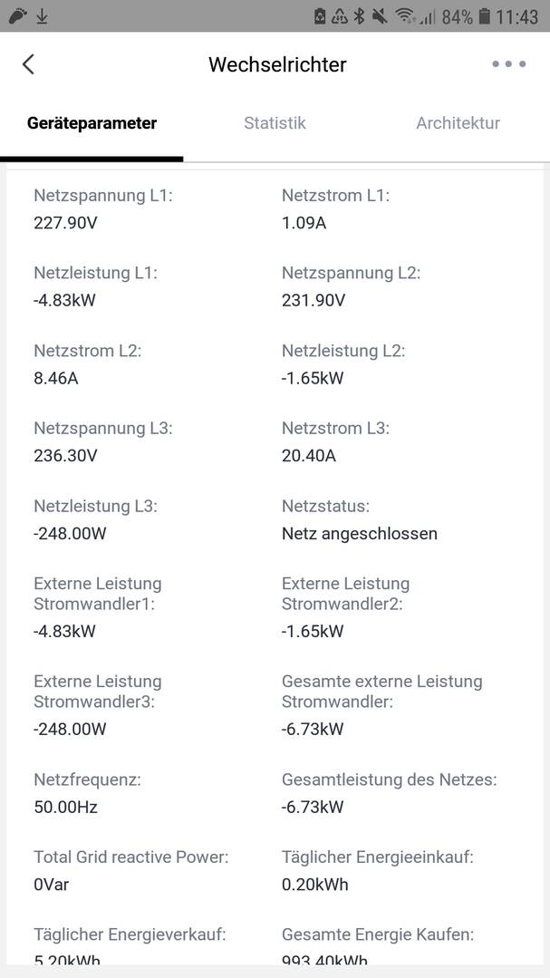

hier noch die Werte zum gleichen Zeitpunkt - könnt ihr hier etwas sehen was die Ursache erklärt?

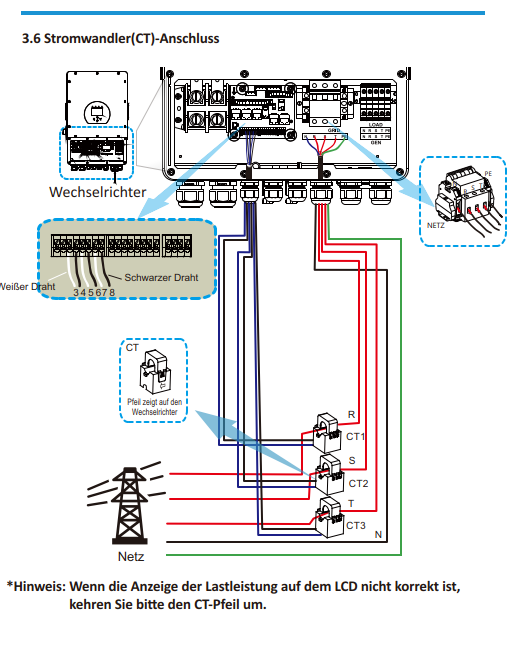

Sind hier eventuell die Phasen vertauscht? L1 U/I Passen nicht zur angezeigten Leistung. Wie kann ich das testen?
Hatte ich auch mal aktiviert, aber gehört habe ich da nicht viel... na ja, war auch keine Vollast, aber die PV Erzeugung wird schon symetrisch auf die 3 Phasen verteilt beim Einspeisen, bei NULLUNG regelt er schon pro Phase aus, würde ich mal so sehen, habs aber nicht wirklich beobachtet.

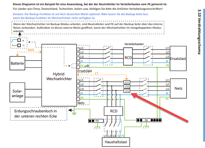

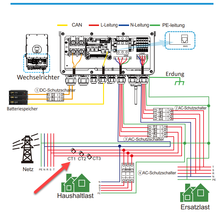

@batteryguy bitte prüfe die CT klemmen, ob die richtig an die Phasen angeschlossen sind, die Richtung stimmt und Phase zur Klemme passt. Besser lass das deinen Eli machen...
Lag tatsächlich am Drehfeld! Die Phasen 1 und 3 waren falsch angeschlossen und der Wechselrichter hatte daher die falsche Phasenlage! Am Deye war zudem 0/240/0 als Phasenlage eingestellt -> das ist falsch es muss 0/120/0 sein nur dann ist es ein Rechtsdrehfeld!
Falls ihr auch Probleme mit der Regelung habt prüft dies nochmals nach! (Ich hatte testweise die Hauptsicherung im Keller raus genommen und dann geschaut ob es auch am Wechselrichter entsprechend angezeigt wurde.... - war nicht der Fall) Elektriker hats korrigiert - jetzt schau ma mal wie es morgen bei hohem PV Ertrag aussieht

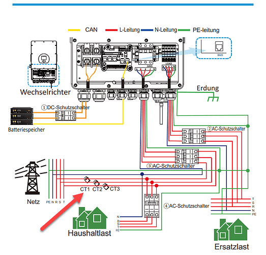

Anbei noch Fotos von den wichtigen Einstellungen:

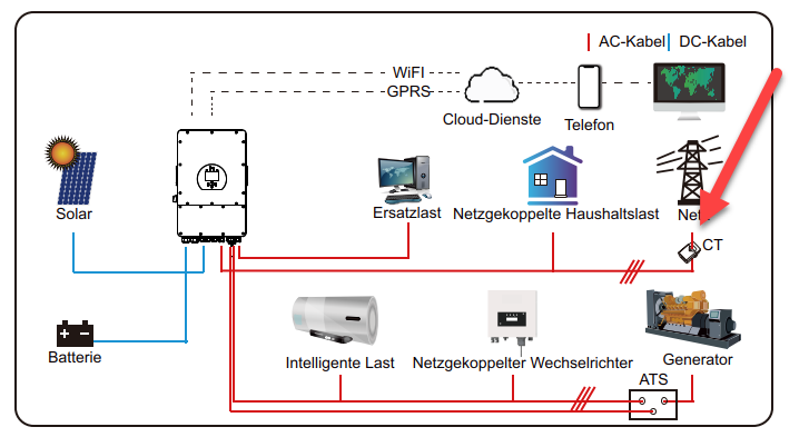

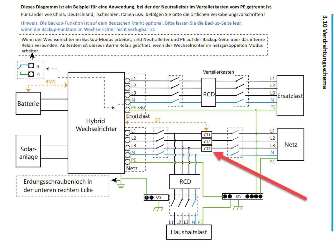

Irgendwie habe ich das Gefühl dass mein Eli einen Fehler gemacht hat, da er bei der Installation erstens die CT-Klemmen zwischen WR und Load gehängt hat, bis ich ihn letztendlich überzeugt hatte dass die Klemmen irgendwo am Anfang sitzen müssen. Dann hat was nicht mit dem Drehfeld gestimmt, Klemmen auf den falschen Leitungen, usw. Ich habe ihn dann einfach machen lassen, damit er nicht zu nervös und agitiert wurde. Irgendwann hat es dann geklappt. Oder eben nicht...

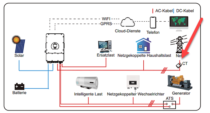

Die CT-Klemmen gehören zwischen Stromzähler und dem Rest der Hütte, und nicht da wo der Eli sie haben will,

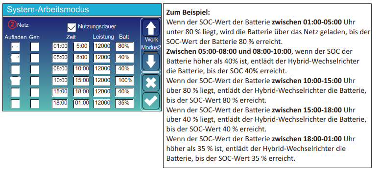

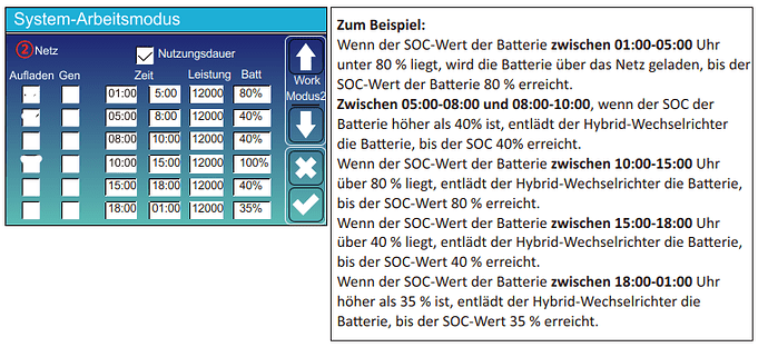

zum Entladen der Batterie ausserhalb vom Blackout braucht es einstellungen in der Time-Of Use Tabelle.

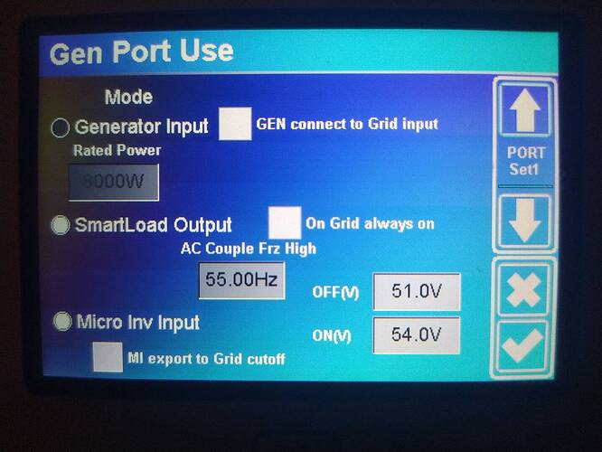

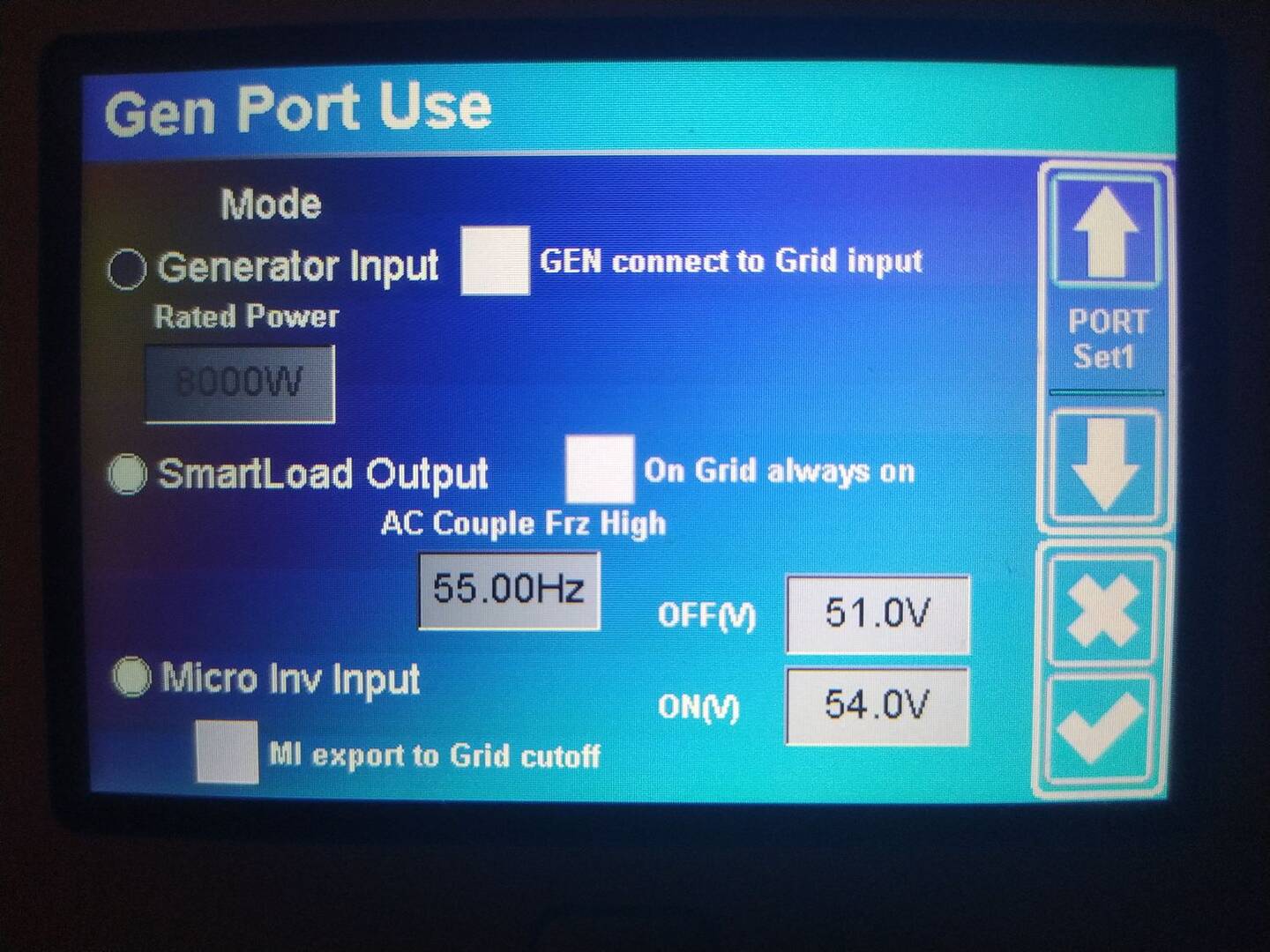

@palindroman ich denke mal du hast MI aktiviert? Da sind die Schwankungen im Netzbezug recht hoch.

ich denke mal du hast MI aktiviert? Da sind die Schwankungen im Netzbezug recht hoch.[/quote]
Ist de-aktiviert:

@palindroman dann deine CT Klemmen prüfen, waren es bei den meisten hier nicht richtig, Phase und CT Klemme müssen zusammen passen und richtig rum montiert sein.
