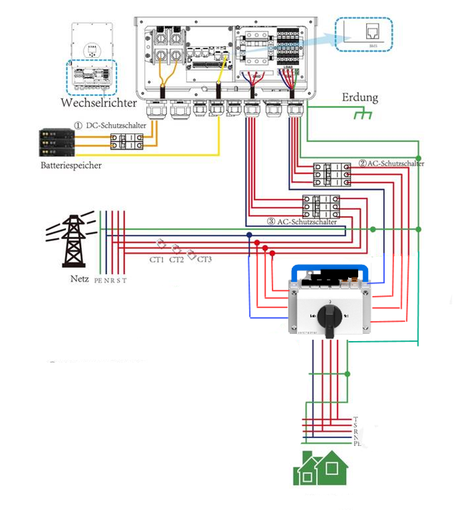

Das hier ist wohl das einfachste Schema wie man den Deye sinnvoll anhängt
der Deye darf 45A durchleiten, hast Du mehr als das dann hast Du den falschen Deye, hast Du weniger als das macht ein 63A LSS nicht wirklich viel Sinn.
Ich habe vor und nach dem Deye jeweils einen 32A LSS.
So einen Sontheimer Notstromumschalter wie eingezeichnet kann ich Dir nur empfehlen, nach Deiner Methode wird das Haus immer nur durch den Deye versorgt, bekommt der ein Update, geht an ihm was kaputt sitzt Du im Dunkel bis jemand die Verkabelung ändert, sowas kann einem die Frau aus dem Haus treiben.
Wie die Trennung des Deyes beim Blackout aussieht?
über die im Deye eingebaute Relais, 4 polig.
Der Deye IST der Trennschalter der regelt das Trennen und Wiederankoppeln selber, VDE Zertifiziert.
Es müssen in der oben gezeigten Installation die CT Klemmen ODER ein Eastron/Chint Smartmeter angeschlossen werden weil sonst der Deye im Grid-Parallel Betrieb (wenn der Sontheimer auf Netz steht) seinen Hybrid-Inverter Job nicht machen kann.
Hallo @terra1961;
das Schaltungsschema ist in dem Handbuch zum Deye eigentlich gut beschrieben. Wie schon an verschiedenen Stellen in diesem Forum beschrieben, sollte man sich an dieses Schema genau halten. Mein Elektriker hat zunächst wegen der verschiedenen Anschlussmöglichkeiten auch Orientierung gebraucht, sich dann über die Schaltungsskizzen gefreut und diese auch so umgesetzt. {green}:sweaty: Die oben von @auric vorgeschlagene Skizze basiert auf der Skizze aus dem Handbuch, nur der Umschalter und dessen Leitungen wurden nachträglich eingefügt.
