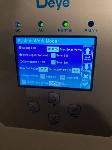

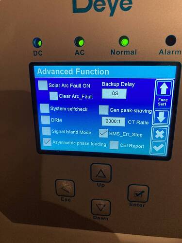

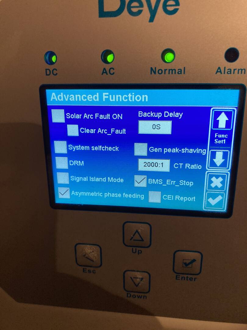

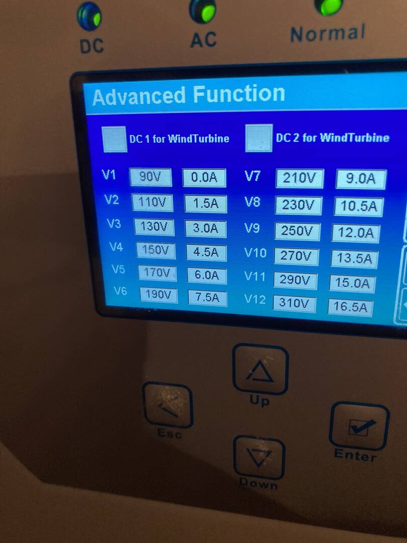

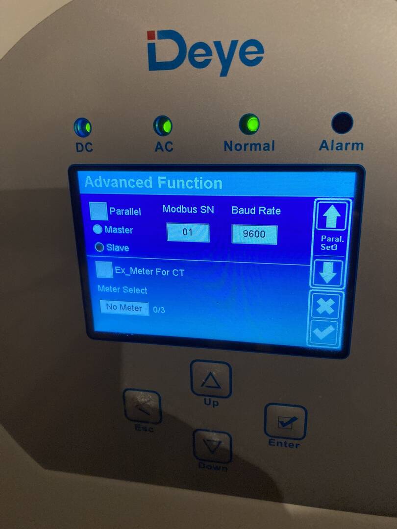

ich benötige einmal eure Hilfe bezüglich der Einstellungen meines Deye
Dieser wurde heute in Betrieb genommen und angeklemmt. jetzt stehe ich vor den Einstellungen und weiss nicht mehr weiter.
Load und Gen Ports sind nicht belegt. Gemessen wird mit den mitgelieferten CT-Klemmen
Batterie ist eine 200Ah von EaSun
So soll es ablaufen:
Pv-Produktion - 1. Hauslast soll bedient werden 2. Batterie soll geladen werden 3. Einspeisung
Zu wenig Pv-Produktion für Hauslast - Rest aus Batterie ziehen, nicht einspeisen
Die Einstellungen sehen wie auf den Bildern aus.
Die Anleitung hilft mir leider nicht weiter.

Wieso wird mir bei Load überhaupt was angezeigt wenn dort garnichts angeklemmt ist?
Die Batterie zeigt beim Deye 0% SOC und eine Temperatur von -100 Grad an. Ist via Lan verbunden

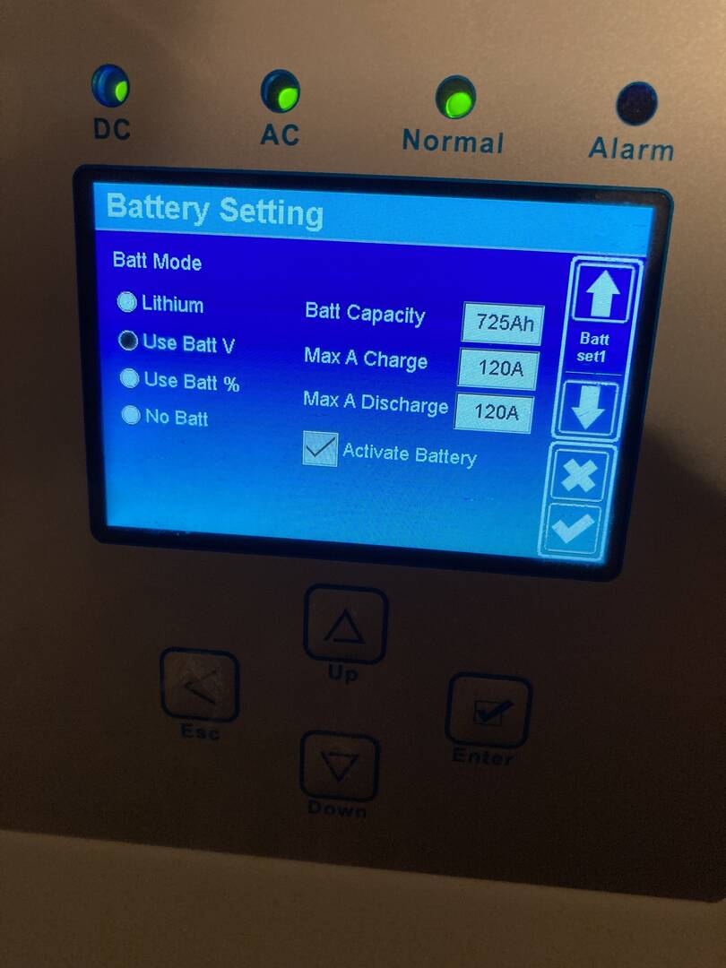

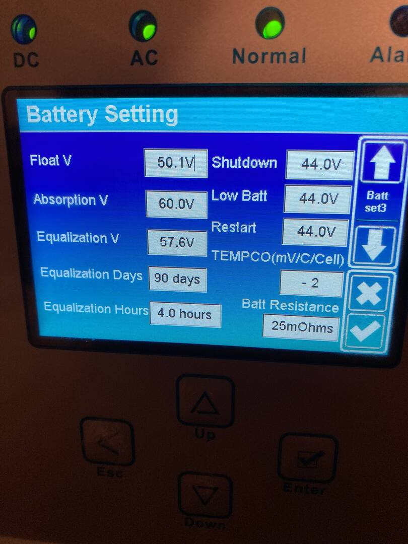

ich habe ein ähnliches Problem. Bei mir habe ich eine Bleibatterie 48V725 AH abgeschlossen.
Strommessung mit den mitgelieferten CT Klemmen.
Soweit alles gut, nur wenn ich die Überschüssige PV Leistung ins Netz zurück einspeisen möchte, dann schaltet der WR die Batterie hinzu, und sie entlädt sich bis zu 3 KW Leistung. Das widerrum ist ja nicht Sinn der Sache.
Wenn Batt voll, dann gerne einspeisen. Die Batt möchte ich für Nachts oder schattige Tage haben.
Habe schon alles probiert

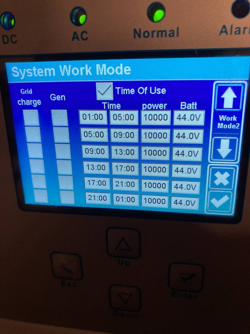

Null Export andie Last V Solar-Verkauf (Angeklickt)
oder Null Export an CT V Solar-Verkauf (Angeklickt)

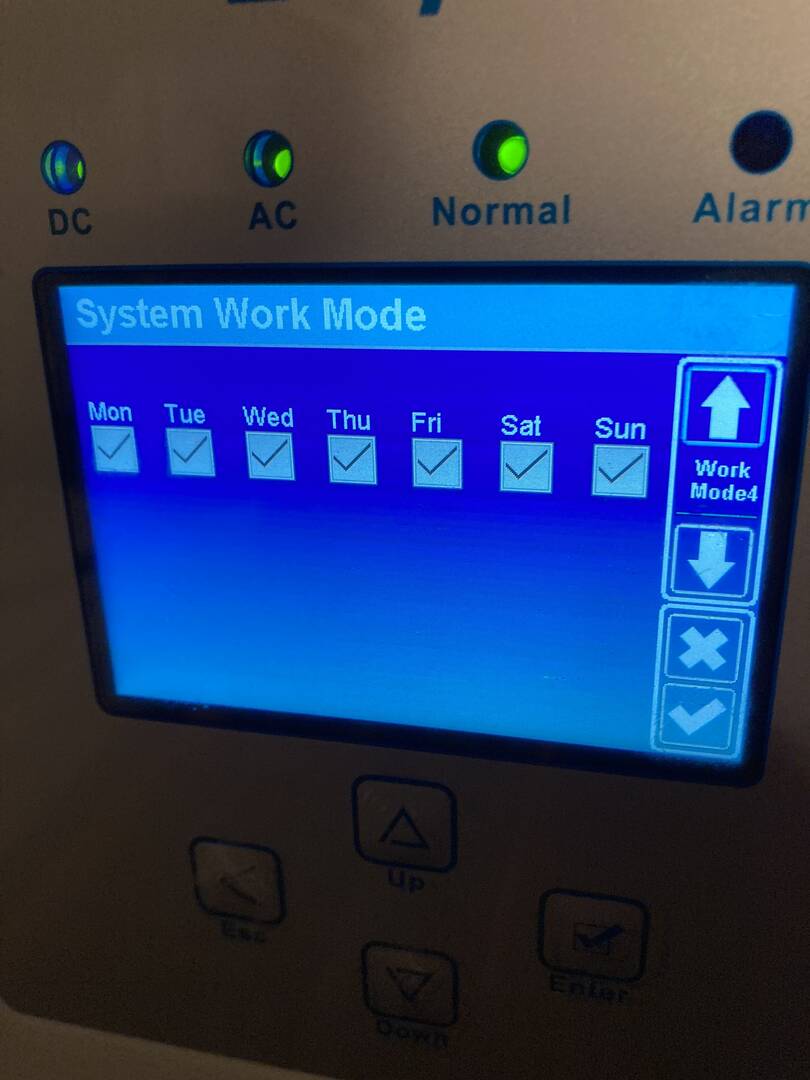

Nutzungszeit angeklickt ( Rund um die Uhr)
und und und.

mach mal Fotos von Display der verschiedenen Menüs und stell die hier rein.
ein neuer Versuch Bilder hoch zu laden☺
