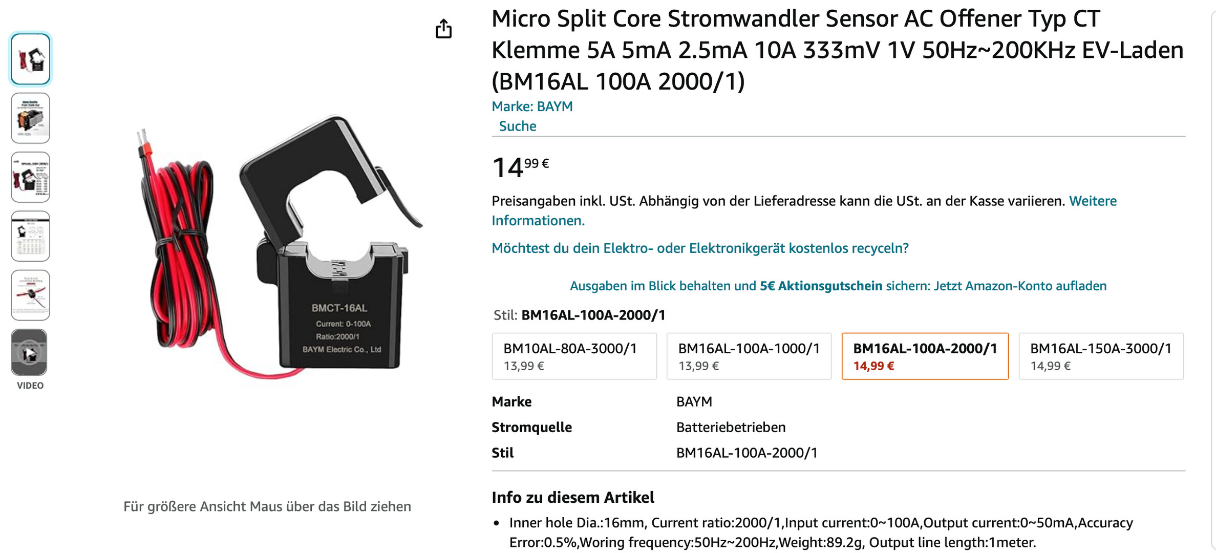

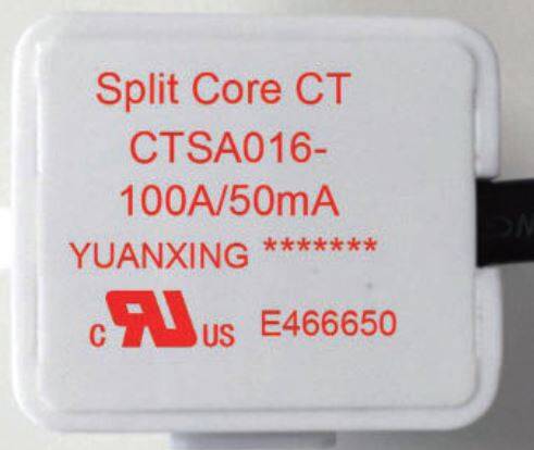

Ihr wollt nicht wissen wie ich den gelüncht habe. Mittlerweile habe in der Anleitung ganz hinten ein Bild gefunden:
Da habe ich jetzt auch den ein oder anderen Anbieter gefunden aber ich weiß nicht ob die hier sichtbaren Angaben ausreichen?
16 ist der Durchlass in mm, 100A/50mA ist das Wandlerverhältnis. Manche Anbieter geben noch Widerstandswerte an. Sind die dann noch relevant wenn sonst die Werte wie auf dem Bild sind?

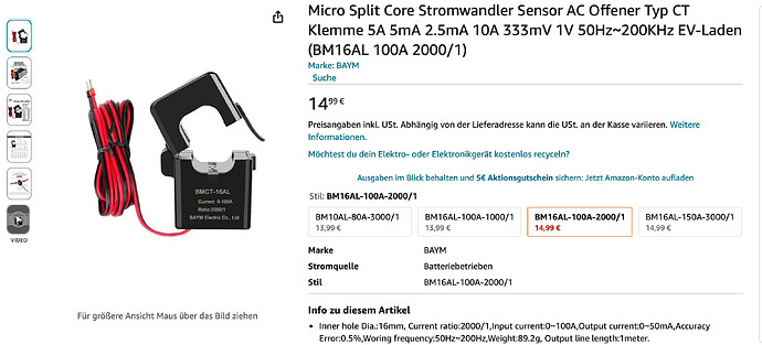

Du kannst dir auch gleiche drei neue holen wichtig ist das es Strom Wandler sind die Strom ausgeben und keine Wandler sind die ein Spannungssignal abgeben
diese hier sind elektrisch identisch mit den von Deye

Habe einen passenden CT (100A/50mA oder 2000/1) in der Bucht für 15€ gefunden. Gestern kam er an und wurde sogleich verbaut. Optisch sieht er den Originalen sehr ähnlich. Vielleicht ist es sogar der Gleiche mit einem anderen Label.
Der Deye läuft und misst und regelt. Alles wie es sein soll.
