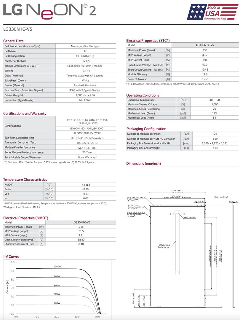

habe an einen SMA Tripower 15000TL30 3 x17 LG330N1C-V5 Süd Ausrichtung 1100kWh/kWP p.a!
Möchte einen Deye Hybrid WR!
Was macht mehr sinn?
1x DEYE Sun 12K SG04 3LP oder 3x Sun 5K SG03 1LP?
quasi 1x 3-phasig oder 3x 1-phasig!
