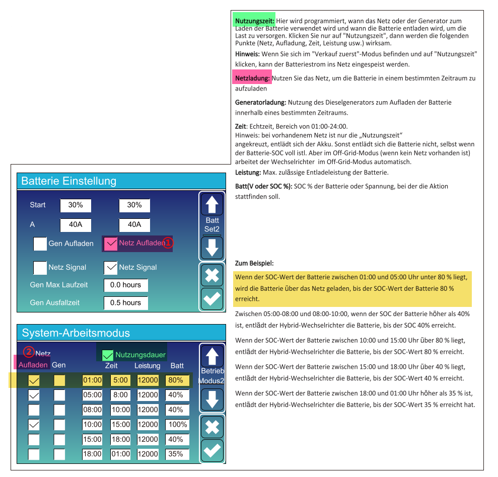

Hallo Leute,
hab heute den Deye ins Hausnetz eingebunden, momentan ohne PV Module und ohne Stromwandler. Hab eine LFP Batterie mit 16 Zellen, 5 Ah und JK pb2a16s15p BMS an den Deye angeschlossen. Die Can Kommunikation funktioniert, aber die Batterie wird nicht geladen obwohl sie an der unteren Grenze ist bei 2,8V pro Zelle.
Es gab anfangs ca. 70W Entladung bis das BMS zum Batterieschutz abgeschaltet hat.
Welche Einstellungen muss ich vornehmen damit die Batterie aus dem Netz geladen wird?
Lg Hermann

das Laden ist im Handbuch beschrieben
Hi, vielen Dank für die Hilfe, der Deyeist nun komplett verkabelt und angeschlossen. Mittlerweile hab ich bemerkt dass am JK bms der falsche Steckplatz in der Platine beschrieben ist, nun läuft die can Kommunikation perfekt und auch sonst alles gut.
