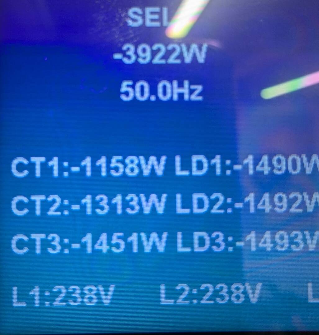

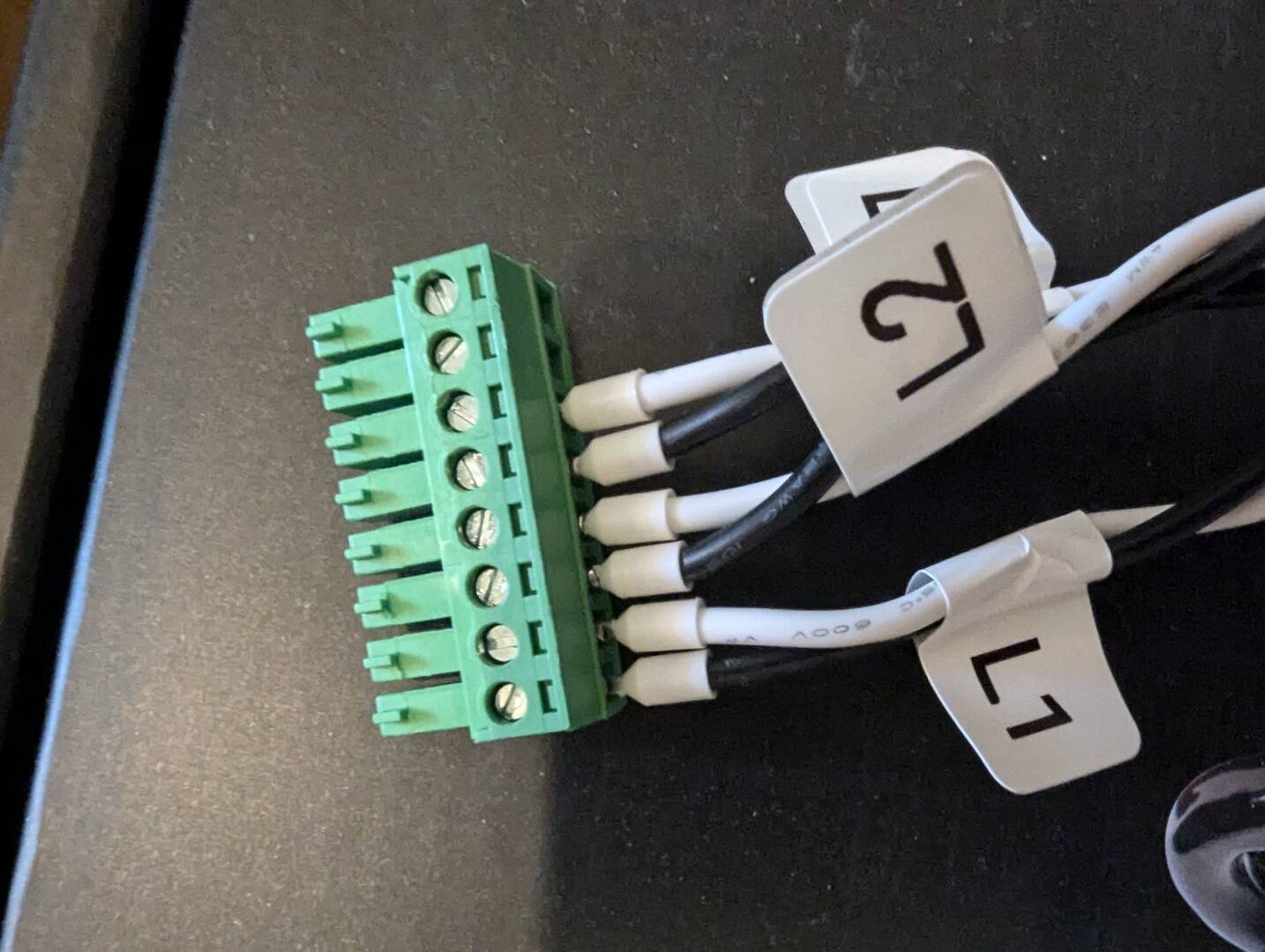

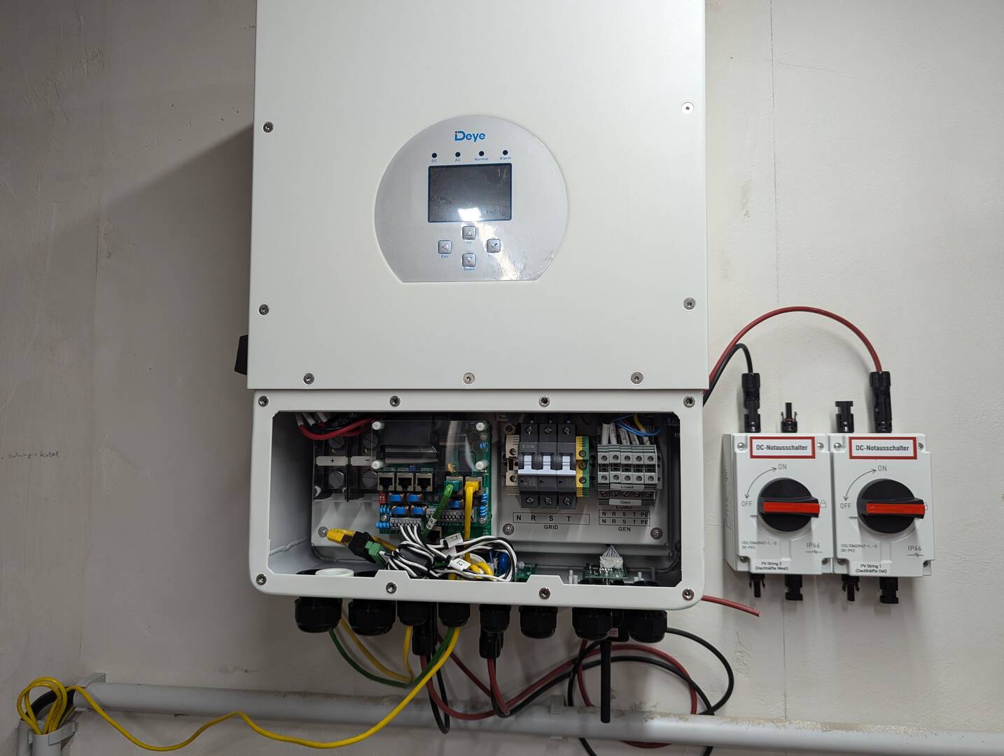

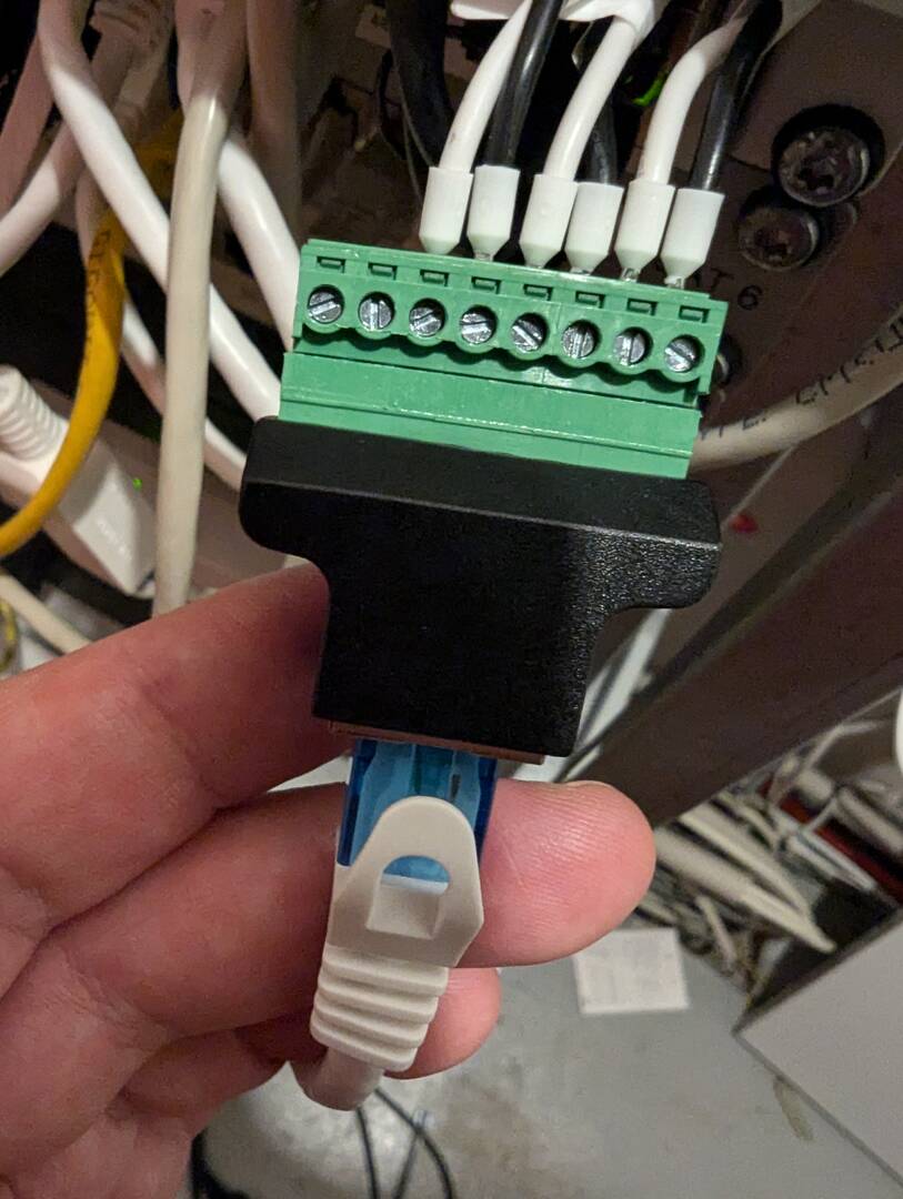

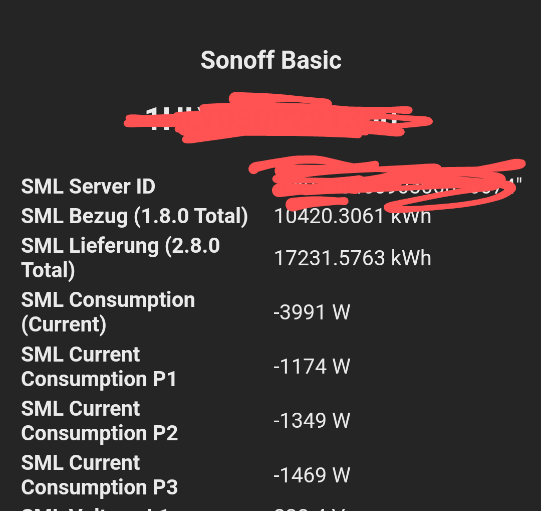

ich habe unseren Wechselrichter von einem Sungrow SG12RT auf einen Deye Hybrid 12k umgerüstet und stand ebenfalls vor dem Problem mit den Sensorkabeln. Alle Leerrohre waren bereits voll ausgelastet, ich hatte aber noch einen einen Cat6-Port zwischen Hausanschlussraum und Wechselrichter ungenutzt.
Ich habe mir also zwei RJ45 Schraubadapter auf AliExpress bestellt und damit die Kabel um ungefähr 15 Meter verlängert.
Die Messergebnisse stimmen erstaunlich exakt mit denen meines Hausstromzählers überein. Ich kann das über einen Hichi/Tasmota WiFi-Lesekopf in Echtzeit vergleichen. Anbei paar Bilder:
