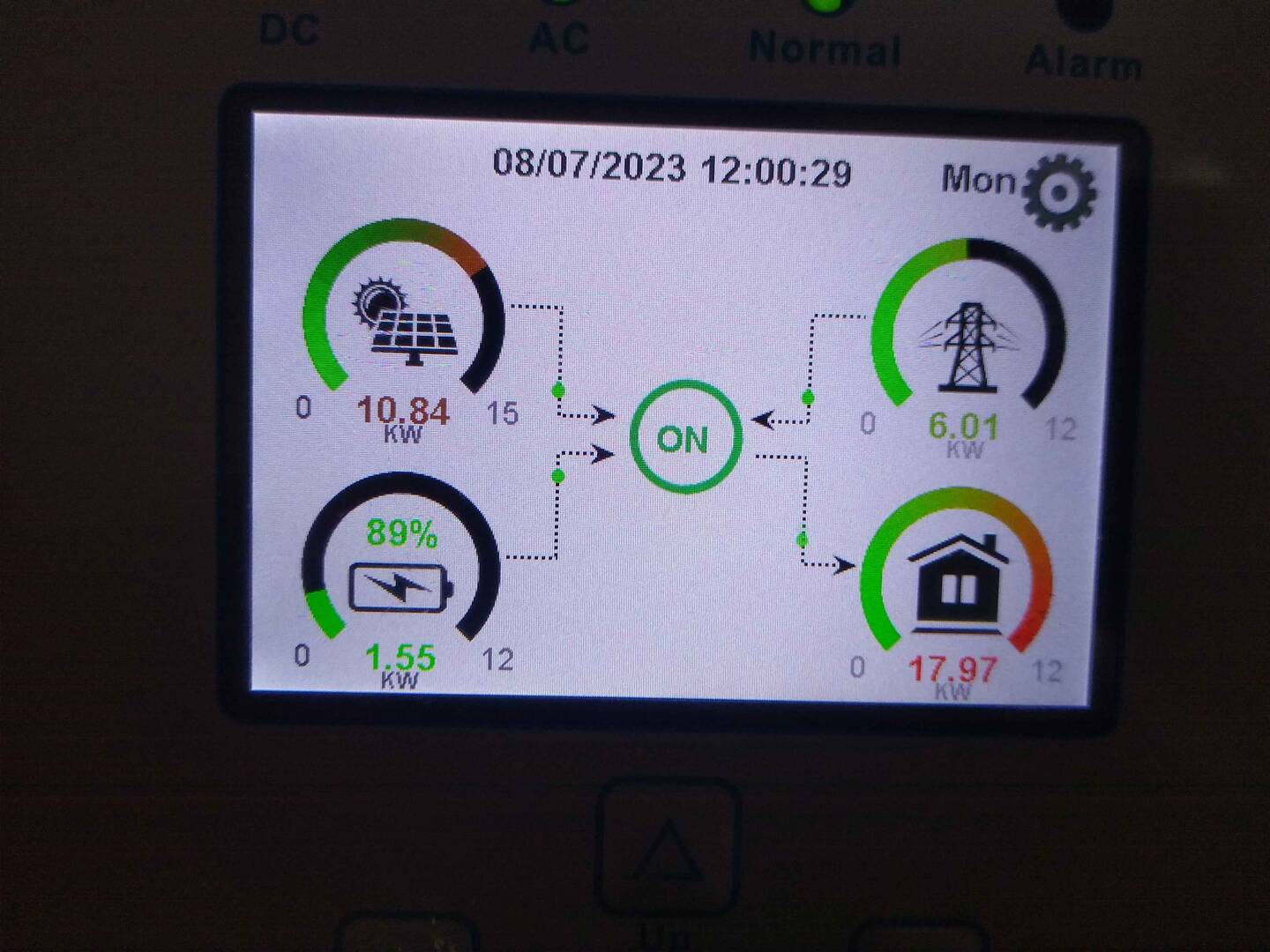

habe auch den Deye 12 KW und die CT Klemmen mit CAT7 Kabel angeschlossen (seit Donnerstag 03.08.23)
Vorher habe ich den Einspeisestrom über die Differenz Solarleistung und Ladeleistung manuell geregelt, wenn die Batterie (64kWh nicht voll war)
Aufgrund der langen Leitung zwischen Inverter und HVT habe ich auch den Load (Ersatzlast ) nicht belegt, sondern bin einfach Netzparalel drauf.

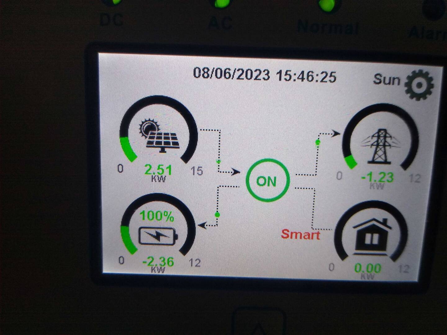

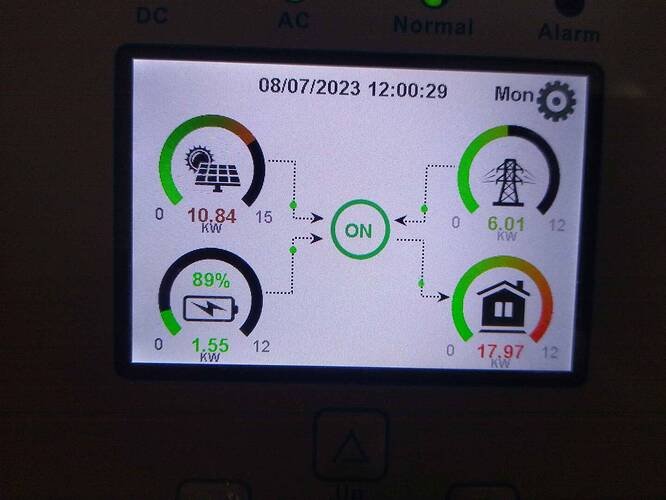

Der Deye spukt jetzt sporadisch total verrückte Werte aus.
Batterie, Panels und Netz speisen Energie ( bis zu 18 kW!!) in ein Load, was es nicht gibt..
Ich habe aus Angst schon den Deye 3 mal runtergefahren und neu gestartet, dann ist wieder eine zeit lang Ruhe..
Abhilfe schafft dann das Setting auf Selling first.. Interessanterweise lädt der Deye dann trotzdem erst die Batterie und wieder geht nur der Überschuss über LD raus..
Bereits die angezeigten Summen im Deye Display stimmen nicht mit den einzelnen Zahlen überein..
Habe erstmal den verkäufer angeschrieben und um Hilfe gebeten..
Habe den Verdacht,das der Deye einen techn. Defekt hat...
manchmal leuchtet die Anzeige "SMART" am Load Display
Hat einer von euch sowas schon mal erlebt ??
Die Anzeige was das Haus (LOAD) aktuell verbraucht wird auch ohne angeschlossene Verbraucher am Load erreichnet.
Wenn also Die PV Anlage 10.84 kW liefert (das wird im Deye gemessen) und die batterie 1.55 kW liefert (wird im Deye gemessen) und das Grid auch 6.01 kW liefert (das wird extern von den CTs oder dem Smartmeter gemessen) dann muss die Summe also nach Rundung und Zeitversatz der Messungen ungefähr 18 kW in das Haus (LOAD) gehen.
Also alles in Ordnung.
Wenn Du den Bezug vom Grid bezweifelst weil Dein Haus zu dem Zeitpunkt ganz bestimmt keine 18 kW gebraucht hat.....
Da wäre es an der Zeit die angeschlossenen CT Klemmen zu testen, die sind leider leider leider viel zu oft falsch herum und /oder an der falschen Phase angeschlossen.

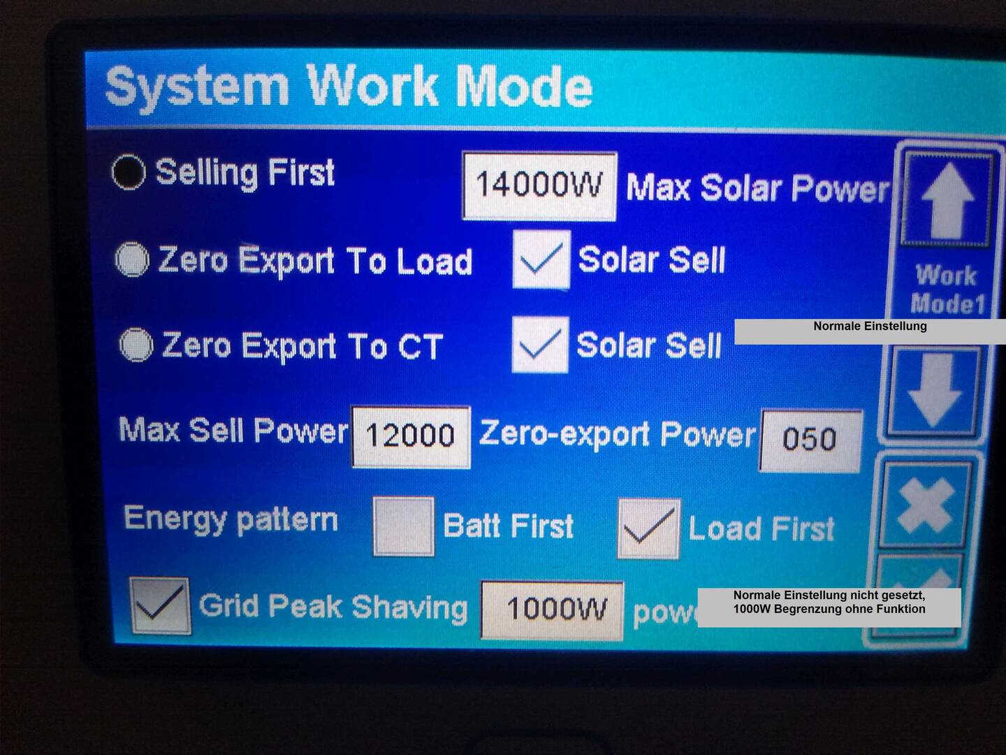

Es wäre auch an der Zeit Deine gesamten Einstellungen zu hinterfragen, ein GRID-Peak Shaving mit 1000 W dürfte nicht einmal in Schwarzafrika notwendig sein.
Tipp: Werksreset und vom Grid trennen, die Kiste von PV starten und die Grideinstellungen machen, An den LOAD Ausgang ein Kabel mit Schukosteckdose an die erste Phase hängen und einen Heizlüfter dranhängen und damit die korrekte Montage der ersten CT Klemme testen, usw..
Wenn die korrekt sind, dir überlegen was die Box machen soll, und So vermute ich, Peak Shaving gehört nicht dazu.

Das mit dem Gridshaving habe ich eingestellt, weil der wie blöd aus dem Netz gezogen hat.
Das das normalweise überflüssig ist, ist mit klar.

Also die Messwert der CTs sind falsch, also sind diese falsch montiert und oder falsch angeschlossen, das ist eine sehr robuste Messtechnik, das die nebeneinander im Schrank liegen macht nichts aus.
Also erst einmal den Kram korrekt montieren, und dann zieht er auch nicht wie blöd was er ja niemals gemacht hat, wohin auch, da hast du quatsch gemessen und dann den Deye verkurbelt.

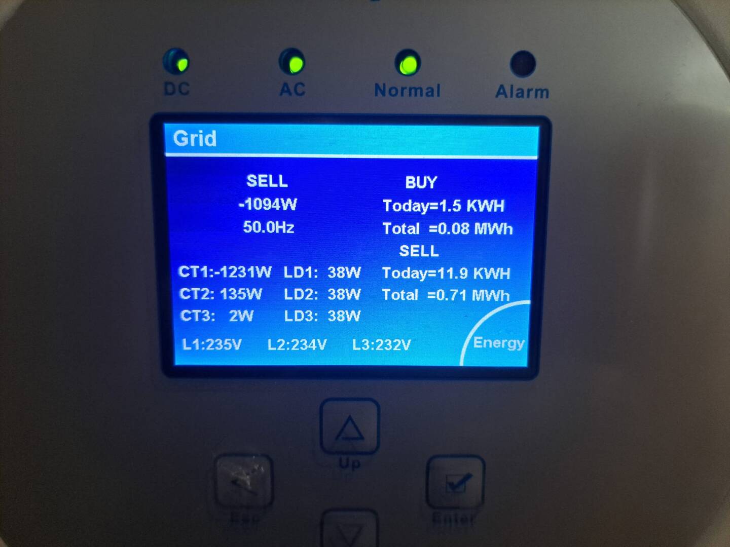

ich habe heute erstmal ein FW Update gemacht.

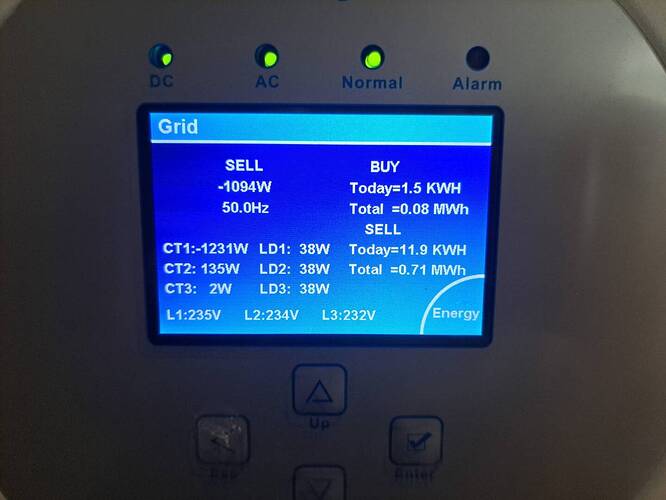

Anschliessend habe ich die Ct Klemmen "untersucht". Da ich da nicht direkt dran komme, habe ich im nächsten Unterverteiler die Phasen benutzt.
Logischerweise gehe ich davon aus, das Im HVT Phase 1 auch im UVT Phase 1 ist u.s.w.
Tatsächlich waren Phase 1 und 2 gegeneinander vertauscht.
Die habe ich durch drehen der CT Drähte am Deye korrigiert.
Trotzdem habe ich folgendes unplausibles Fehlerbild.
Entweder hängen die CT Klemmen im falschen Kabelbaum, oder ich habe das falsch verstanden ..
Vielleicht kannst du mir mit 2-3 kurzen Aussagen helfen:
a) CT ist der Strom aus den Phasen des Netzes.
Positiv heist verbrauch, negativ = Einspeisung

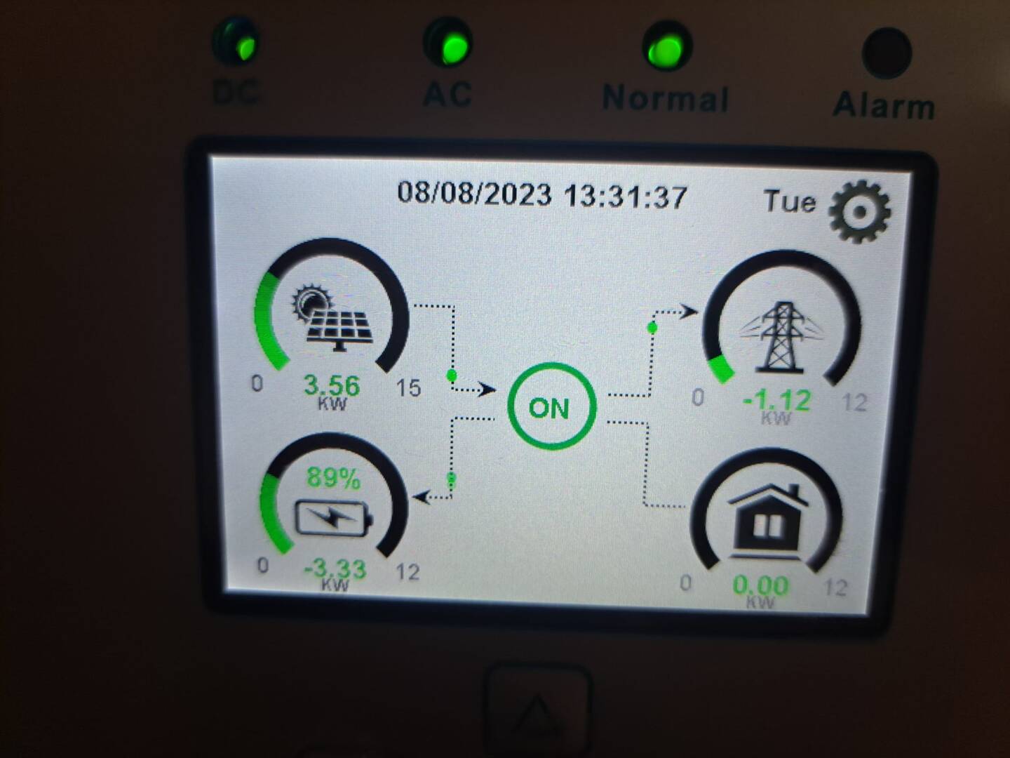

b) LD Wird gemessen oder berechnet ?? Beides ist mir unklar.. Gestern habe ich mit einem Zangenamperemeter den Grid (am Deye)Eingang gemessen und den LD abgelesen, das war (zumindest zu diesem zeitpunkt) identisch
Auch habe ich das so verstanden, das der Load, also das Haussymbol -den gesamtverbrauch meines Hauses darstellt.

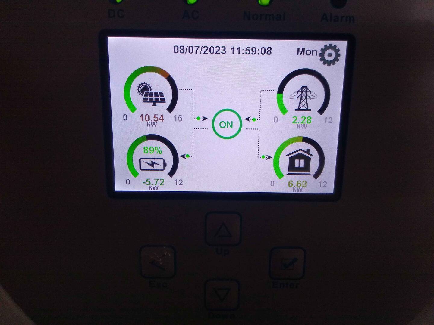

Aktuelle Siehe Bild, laufen eine Waschmaschine und Spülmaschine ( so wie es aussieht - auf derselben Phase)
Also müsste doch ca 1,2 kw aus Phase 1 aus dem PV Ertrag ins Load gehen, muss also bei LD1 sein, aber nie bei CT1 ???
Im der Übersicht werde nur 3,56 kw von der PV erzeugt, trotzdem gehen 3,33 in die Batterie, 1,12 ins netz.. netz + Load Netzparalel (nicht Ersatzlast)
c) Das Setting Zero-export-Power 020 (watt) ist auch nach meinem Verständnis eine Art Messstromtoleranz, die braucht der Deye um zu erkennen ob er Strom zieht oder einspeist.. Im Falle von Ziehen, sollte das aber nicht überschritten werden, wenn genug PV bzw. Batteriepower da ist?
Würde mich freuen wenn du ganz kurz ja/Nein Antwortest, gerne lausche ich weiteren Erklärungen, wenn Du Zeit dafür findest.

Du gehst davon aus anstatt zu prüfen.
Prüfe die korrekte Montage der Stromwandler. Beachte nicht nur die Phasen, auch die Einbaurichtung (Pfeil auf dem Bauteil zeigt zum WR) ist wichtig.
Die weitere Analyse macht, wenn dann überhaupt noch erforderlich, erst Sinn wenn die Montage gesichert richtig ist.

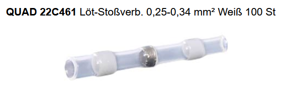

[/quote] Ich habe die Stromwandler Leitungen mit einer Telefonleitung um 16m verlängert. Für jeden Wandler zwei Doppeladern. Klappt prima.
ich würde CAT6 oder CAT7 installationskabel nehmen und solche Löt-Schrumpf Verbinder
Beeindruckend, aber eher etwas für Profis. Soweit ich sehe, muss man auch gleich 100 kaufen und Löten ist auch notwendig. Für ein einziges Mal ist das ein bisschen Overkill. Aber Wago würde auch gehen? Oder Stoßverbinder? CAT 7 habe ich schon bestellt.
die Löt schrumpf verbinder gab es letztens beim Lidl das Paket unter 10€ ... und genau die sind perfekt für Amateure mit einem Heissluftfön.
