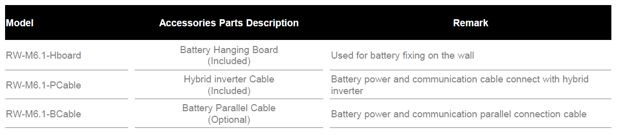

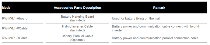

Sind die Kabel, Füsse bzw. Wandhalterung dabei.
Anders gefragt: was muss man noch dazu kaufen um die Batterien an WR und untereinander zu verbinden?
Eugen
EDIT: Ok, Wandhalterung und Kabel zum WR sind inkludiert:
Werden bei 2 Akkus auch Parallel Connection Kabel dazugelegt? :wink:

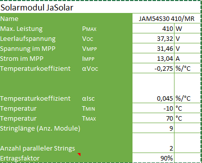

Hallo, ich plane derzeit 2 Strings. String 1 mit 9 Modulen und String 2 mit 8 (9) Modulen. Habe JaSolar JAM54S30 410/MR in der Garage stehen. Die Leistungsdaten sind in der Grafik unten zu sehen. Auch ein String wäre hinsichtlich Dach und Beschattung unproblematisch. Ab 14 Modulen je String ist die Eingangsspannung dann lt. Rechnung für den WR grenzwertig.
@martinhn Laut welcher Rechnung? Ich werde 17 405Wp solcher Module in ein String packen, 18 wären auch drin.
bitte hier ausrechnen: E3/DC ENERGY STORAGE

@MARTINHN 9/9 wäre optimal, 18 am Stück ginge aber auch von der Spannung.
@Eugenius ich bestelle bei Deye alles mit, auch die Verbindungskabel. Sie sind dann komplett mit allem Zubehör.
