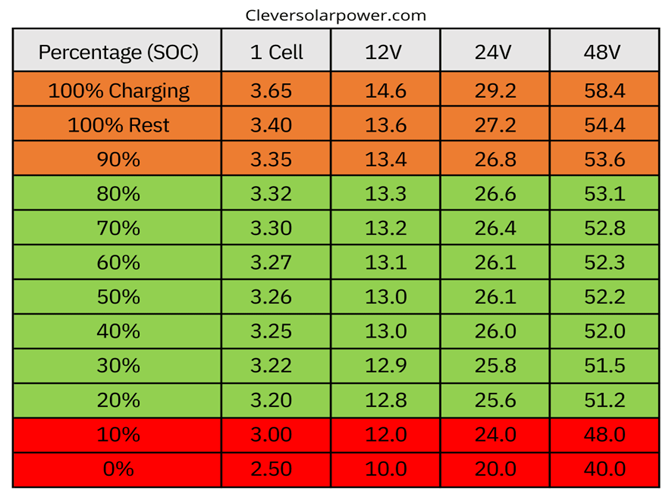

Die Kapazität wird aber errechnet wie bei allen anderen Speichern auch. 16x3,2V =51,2V * 120AH = 6,144KwH
Zudem Prüfe ich die Bezahlung via Paypal inkl. Käuferschutz und gebe da kurzfristig ein Update.
Genau das ist es, was Schönrechnerei bedeutet.
340 Wh weniger als angepriesen ist keine Korinthenkackerei mehr, sondern es sind einfach mal locker mehr als 5% weniger als versprochen.
Die Anmerkung bezieht sich natürlich nicht nur auf diesen Akku...
@jay
bleib mal locker, mit deinen 5% kommste nicht hin, schau mal wie sich die Spannung im Akku aufgrund des Ladezustandes verändert:
ich denke er meint den Verlust, den die eine Zelle beim 15ner Pack dann insgesamt weniger Kapazität hat, oder?
@jay jeder Akku hat die nominake Spannung mit nominaler Kapazität.
Bei LiIon ist es meistens 3,7V. D.h. wenn man von 2300mAh bei 18650 spricht, muss nan 2300mAh mal 3,7V nehmen um wH zu bekommen.
Bei Lifepo4 ist es 3,2V.
D.h. eine 120Ah bei 3,2V hat 384Wh.
Es sind 16x verbaut: 16x384Wh=6144Wh.
