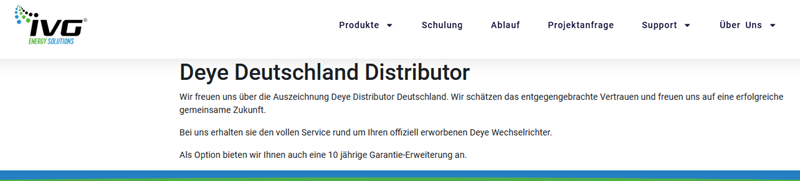

Garantie wird über den Händler abgewickelt. Daher kauft man am besten beim aller billigsten den man nie erreicht oder er in kürze vom Markt verschwunden ist.
zuerst einmal ist das ein Problem des Verkäufers.
dann gibt es die hier
und die hier https://ivg-energy-solutions.de/kontakt/
Ich habe mal ivg-Energy-Solution über diesen Link angeschrieben aber bisher keine Rückmeldung erhalten… Unterstützung bei Hardwareproblemen zu erhalten ist also nicht so einfach für Deye WRs
@albertth diese Probleme haben Kunden von Autaris nicht. Allen wurde schnell geholfen. Egal ob Drm Board oder abgerissene BMS Buchse. Jeder hat die Hw schnell und unkompliziert erhalten
