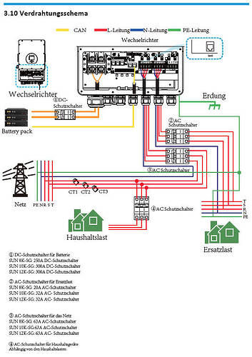

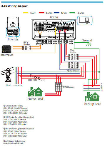

[quote data-userid="6419" data-postid="96614"]
LSS C32A 3P an allen verwendeten AC-Anschlüssen (GRID/LOAD/GEN)[/quote]
Laut Deye User Manual kommt zwischen Grid und Deye einen 32A 'AC Breaker' (d. h. Leitungsschutzschalter) und dann zwischen Deye und Backup Load einen 80A 'AC Breaker'. Bei mir wird das ganze Haus auf Backup Load gehängt, und da haben alle Stromkreise selbstverständlich ihre eigene LSS. Ist diese 80A 'AC Breaker' dann nicht überflüssig? Ein 1-0-2 Umschalter wird auch noch eingebaut.
Und noch eine Frage bezüglich 'DC Breaker', also LSS zwischen PV-Anlage und Deye, die im Deye User Manual vorgeschrieben wird. Bei mir ist derzeit nur ein 1000V SurgeController zwischen PV-Anlage und SMA WR eingebaut. Ist ein LSS wirklich notwendig? Und ich nehme an man braucht ein DC LSS pro String Tracker (so wie SurgeController)?

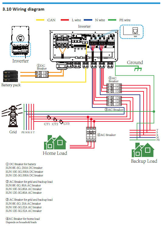

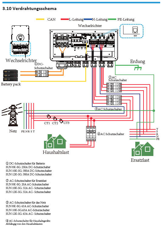

In meinem Manual steht das so nicht. Dort sind für Grid 63A und für Backup Load 32A angegeben. 80A wären 18400W je Phase?! So hoch ist nicht mal der Hausanschluss abgesichert.
@webalizer
Du hast Recht. Es ist im Deutschen Benutzerhandbuch anders angegeben wie im Englischen User Manual. Ich hoffe es ist lesbar:
Ich habe aber ein englisches. {green}:suspicious:
deye_sun_manual-Ver2.2
Meine ist Version 2.1! Die schmeiße ich sofort raus. ?
32A kommt mir eh logischer vor. Bleibt aber die Frage: Muss ein LSS zwischen Deye und Ersatzlast/Backup Load gehängt werden - für die Sicherheit - wenn alle Stromkreise schon ihre eigene LSS haben? Zum abschalten brauche ich es auch nicht, da der 1-0-2 Umschalter schon da ist für Wartungsarbeiten usw.
Und 63A zwischen Grid und Deye ist ja auch 14.500 W pro Phase, oder? Hört sich auch ein bisschen übertrieben an.
Ich frage nicht nur aus Sparsamkeit, da Sicherheit auf Platz 1 kommt.
@palindroman Leitungsschutzschalter schütz die Leitung. Also muss LS32A nach dem Deye vor der Leitung zu den Backuploads.
Grid mit 63A ist übertrieben. Ich werde mit 40A absichern da nur 6mm² Leitung.
Da sollte aber nach meinem Verständnis an beiden Enden ein LS hängen, da der Strom sowohl hin (Verbrauch), als auch zurück (Einspeisung) fließt.
Unter Umständen ist ein TYP B RCD auf der Grid und Load Seite erforderlich. Deye hatte mich informiert das es aktuell in Prüfung ist ob eine explizite Bescheinigung ausgestellt werden kann das kein Typ B RCD benötigt wird. Grundsätzlich ist eine RMCU und 2 redundante Relais im WR verbaut die eine Gleichstrom Einspeisung verhindern. Es kann sein das der Elektriker der die Abnahme durchführt auf eine Bescheinigung besteht. Daher bitte mit dem Elektriker klären. LSS 40A auf beiden Seiten plus ein 40A Notstromumschalter sollten grundsätzlich reichen sofern der Elektriker keine explizite Befreiung von der RCD Typ B Pflicht will. Es gibt aber auch Netzbetreiber die immer ein Typ B Rcd fordern, egal ob eine Bescheinigung vorliegt oder nicht.
