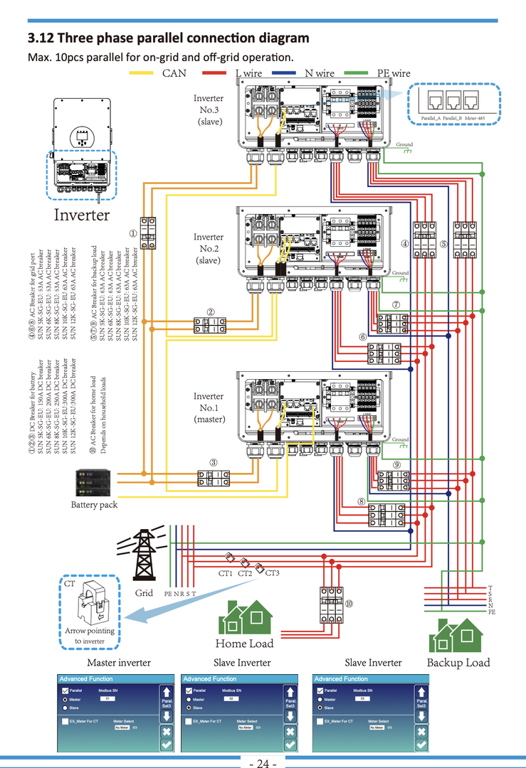

Hallo an Alle,
Ich besitze 2 Sun-10k Deye im Einsatz an meiner Anlage und habe große Probleme mit den richtigen Einstellungen. Ein Parallelbetrieb als Master/Slave scheiterte am Can_Bus Fault. Diesen konnte ich durch ein Firmware Upgrade beseitigen. Wenn ich die 2 nicht parallel laufen lasse, wird meine Load und die Produktion korrekt angezeigt. Aktiviere ich aber den Parallelbetrieb, dann zeigt er eine gerine Load im Wattbereich an und produziert auf einem String gar nichts mehr. Hat da jemand Erfahrung und kann mir mal einen Rat geben? Ist das jetzt ein Firmwarebug, ein Anzeigefehler oder ist was falsch angeschlossen bzw. programmiert? Ich freue mich wirklich über einen Hinweis!

Du bist nicht der erste der solche Deye parallel fährt, die Firmware (sofern aktuell und IDENTISCH) funktioniert, einstellungsmässig ist es eher primitiv weil sich der/die Slave(s) die Daten vom Master holen.
Die Probleme sind in den mir bekannten Fällen immer die Elektriker gewesen die keinen Plan lesen können und auch sonst keinen Plan haben.
Schau Dir das Schema an im Manual an
und mach das so, nein nicht ungefähr, genau SO!
Beide WR an die Batterie, L1 ist bei beiden Wechselrichtern L1 (Glauben heisst nicht wissen....) L2 ist bei beiden WR L2 und am Ausgang das gleiche....
Erst den Master zum laufen bringen, ohne wenn und aber und ohne irgend ein Smarthome-Schrott, den kannst Du anfangen wenn alles funktioniert.
Wenn der Master läuft dann den Slave aktivieren und anhängen, wie im Handbuch beschrieben auch mal ein Reboot und schon ist der dabei und macht sein Job.

ich habe mit meinem Kumpel (der ist Elektriker) noch mal alles abgeglichen. Die Verdrahtung ist exakt wie im Schaltplan angegeben. Akkus sind (noch) nicht angeschlossen.
Also, mal ein Update..
Auch wenn ich Master und Slave tausche, bereitet mir immer der Slave Probleme. Im jetzigen Fall hat er immer geckert, dass die Batterie Probleme macht (DC_VoltLow_Fault). Im Menü war auch die Batterie und der Gen angehakt. Egal wie oft ich es ausgestellt habe, es ging immer wieder an. Im Master waren diese Funktionen deaktiviert.

@thebestian211 Ich würde auch gern wissen, wie es weiter geht. Ich habe eine solche Anlage installiert. Da gab es am Anfang mehrere Fehlerquellen. Eine war aber ganz gemein. Es wurden verdrehte Phasen eines WR angezeigt, obwohl nach mehrfacher Kontrolle alles richtig schien. Erst mit der Sicherheit eines Drehfeld-Messgerätes konnte dann mit Sicherheit gesagt werden, dass die Qualitätskontrolle wohl versagt hatte. DEYE hat bei einem der beiden WR intern die Phasen vertauscht.
