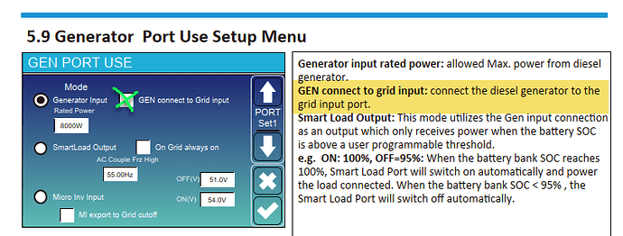

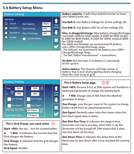

PV Leistung wäre da aber Akku lädt nicht nach - kann man da nen Zeitplan oder Grenzwerte einstellen, ab wann die PV Anlage laden darf?
Generatorbetrieb Akku lädt nicht - auch wenn ich den Generator manuell anlasse lädt der WR die Akkus nicht - hier selbe Frage.

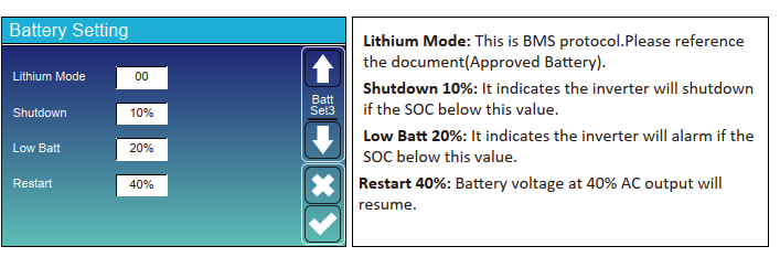

Die Zeitpläne waren eigentlich im Bereich und auch der Ladestand höher gestellt, als der Akku SOC

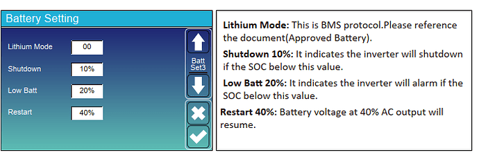

Wer ein Aggregat benutzen will der kann das Aggregat über die GEN Port Einstellungen ab einem definierten SOC zuschalten und abschalten lassen, ein Eintrag in der Time of Use Tabelle ist nicht notwendig (nur notwendig wenn der User das Aggregat zeitgesteuert betreiben will.

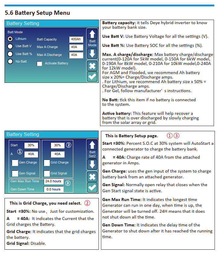

Wo kann ich den GEN bei definiertem SOC zu/ Abschalten?
Auch wenn der Generator lief wurde die Batterie nicht über den Generator geladen.
Aggregat hat 8kVA, 100% Schieflast.
Ist noch kein HIGH-End, wird noch getauscht.
Sollte aber reichen, damit der WR laden kann.
Ein paar Einstellungen muss man machen
z.B.

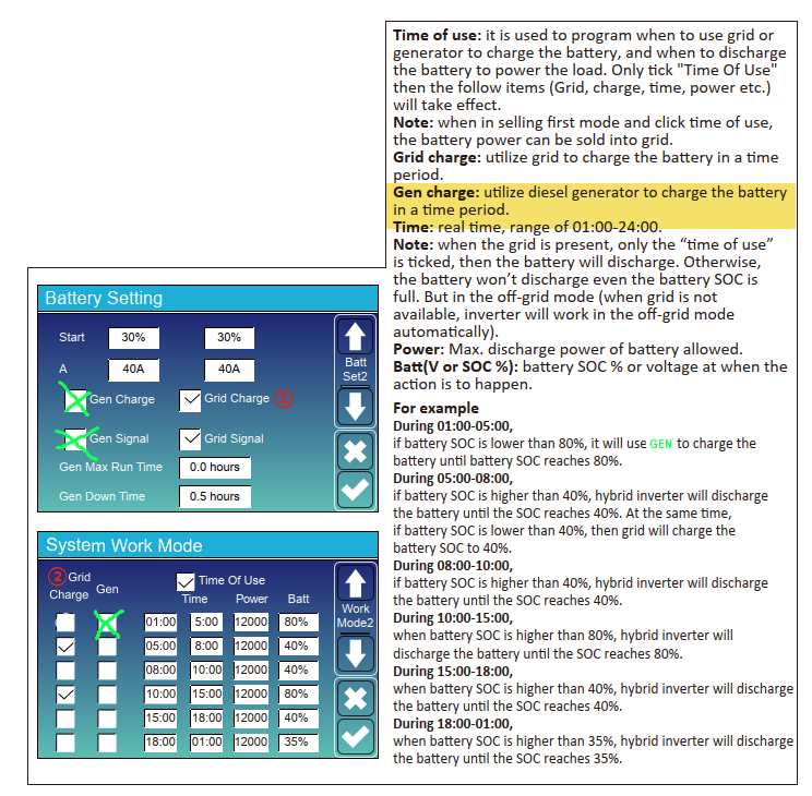

Beispiele für zeitgesteuertes Zwangsladen

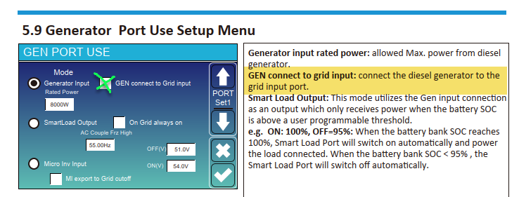

Wenn der Generator läuft wird dieser im Offgrid fall per Transferschalter auf das Netz geschaltet.
Kann man dies deaktivieren?
Ich hab leider keinen passenden Haken gesehen.

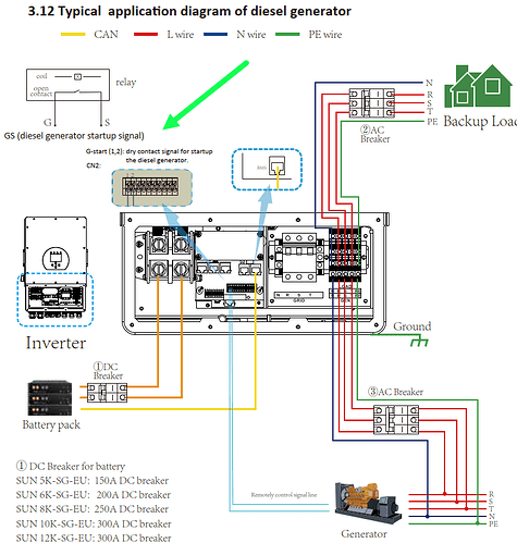

Der Generator wird beim Blackout:
(Vermutlich... weil selbst nicht ausprobiert:)
1.) über den ATS Schaltausgang gestartet
2.) ein Moment laufen gelassen
3.) die Spannung und Frequenz wird ermittelt und wenn diese innerhalb der Toleranzen ist
4.) die aus der Batterie (und evtl. PV) erzeugte Insel wird an die Phasenlage und Frequenz des Generators angepasst, und wenn das geschehen ist...
5.) wird das Relais am GEN Anschluss geschaltet.

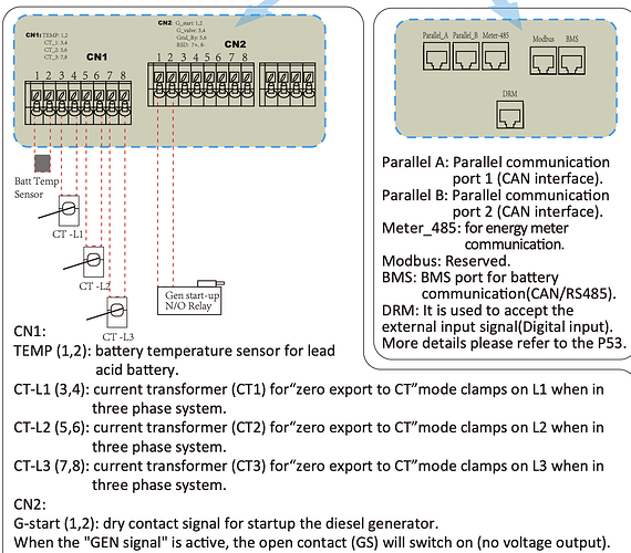

Der Generator sollte über Zeitpläne starten bei niedrigem Bat SOC.
Klappt so aber nicht.
Aktuell gibts n Schalter zum Starten, wenn dieser an ist soll IMMER geladen werden - klappt bedingt, man kann den „Start“ im Battery Menü nicht weit genug erhöhen, aber geschenkt.
Ich will schritt 5 nicht.
Der Gen soll die Batterie laden OHNE dass eine Verbindung der aktiven Leiter zum Haus besteht.

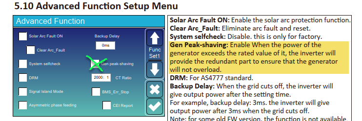

Die Anlaufströme im Haus lassen den Generator durch Überlast abschalten.
Kann der Deye das oder ist Laden/ Entladen hier nicht getrennt, wie zB beim Multiplus2?
Danke für deinen Support

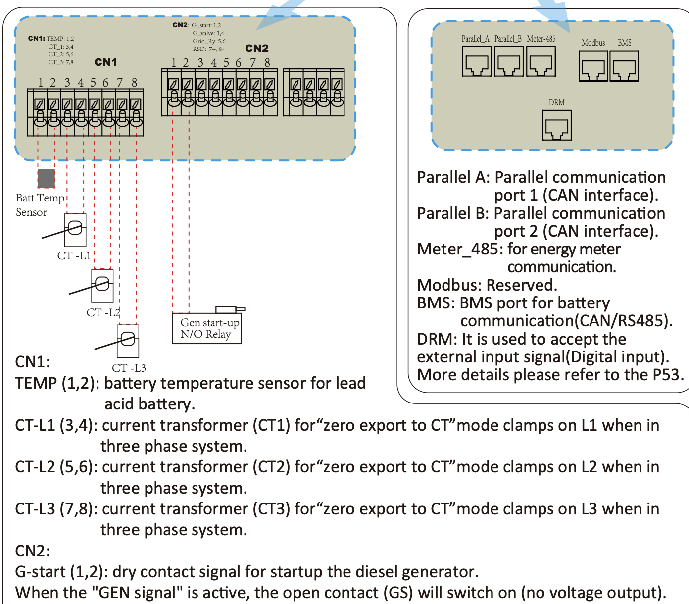

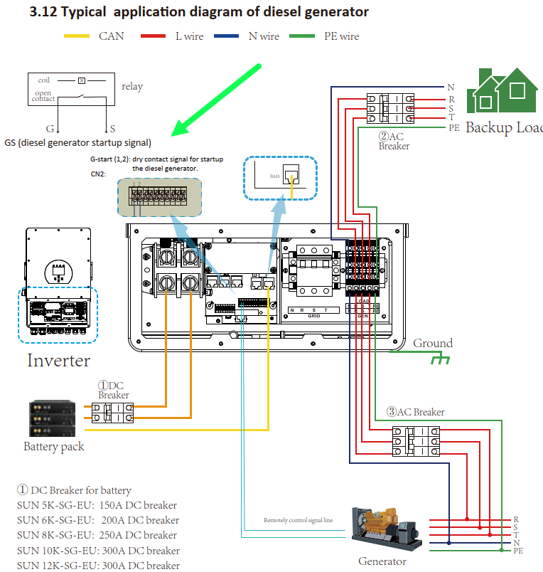

Es gibt viele Möglichkeiten den Generator zu aktivieren und wieder zu stoppen dazu muss der Generator hat die ATS Funktion unterstützen, (daran erkennt man am einfachsten ob man den Generator über einen potentialfreien Kontakt an und ausschalten kann.)
so und ob der GEN Anschluss des Deyes über die Smart-Load Funktion den Generator anschaltet oder ob es CN2 (1/2) macht ist eigentlich egal
der GEN ist in Deiner Insel ja frei.
Man kann aber auch so eine Spannungsüberwachungsrelais nehmen und damit den Generator starten.
Und dann braucht es nur noch das Ladegerät zwischen Generator und Batterie.
