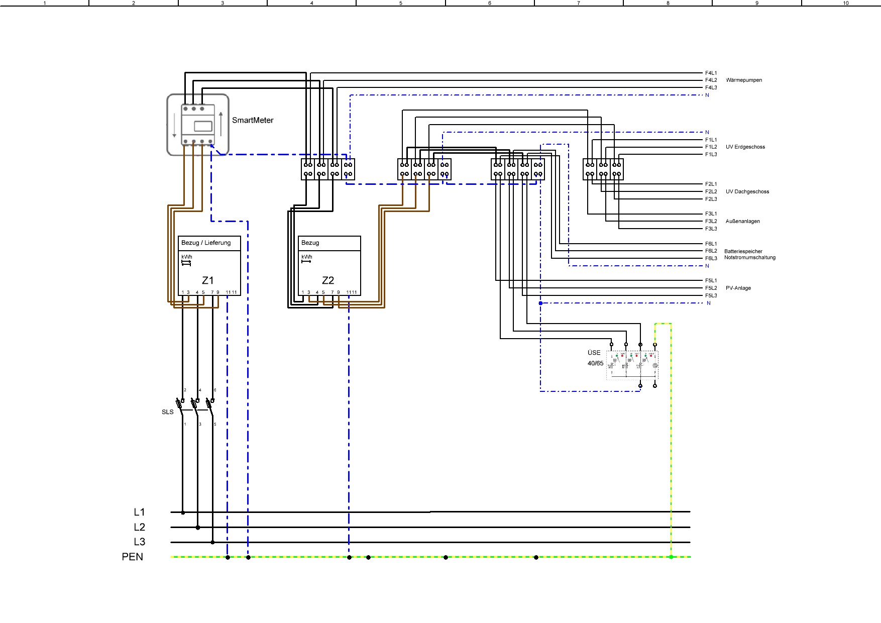

Moin zusammen.
Wir wollen unseren SunnyIsland mit LV-Batterie gegen einen Deye mit HV-Batterie tauschen.
Nun verwenden wir Messkonzept 8, also separaten Zähler für die Wärmepumpe.
Nun habe ich absolut keine Idee, wie ich das mit dem Deye und Sontheimer lösen kann, so dass Haus und Wärmepumpe versorgt werden können im Falle eines Defekts.
Wenn ich den Deye zwischen beide Zähler anschließe zähle ich ja den Verbrauch, der aus meiner Batterie käme. Also müsste der Deye hinter Z2.
Aber dann wir bei einem Stromausfall die Wärmepumpe nicht mehr versorgt.
Bedeutet das, dass ich zwei Sontheimer bräuchte oder wäre es sinnvoller auf den zweiten Zähler zu verzichten ?
Aktuell bringt uns das Messkonzept noch etwa 200-250€ Ersparnis im Jahr.
Wenn ich die PV von 15 auf 25kWp erweitere wird diese Ersparnis natürlich immer kleiner.
Hilfestellung, Tipps etc. wären nett. Danke.
Gruß Thorsten

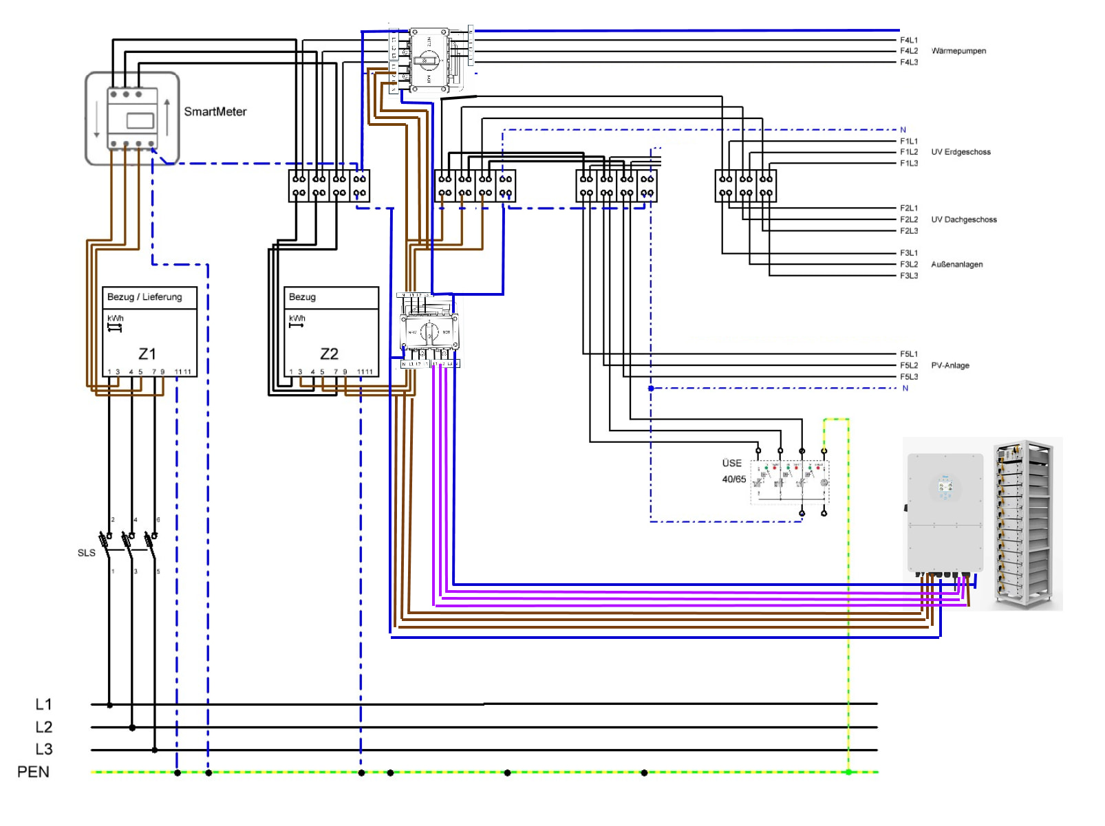

so könnte der Deye die Hütte mit Ersatzstrom versorgen und die Wärmepumpe hängt entweder an ihrem Stromzähler oder auch am Deye.
Ich hatte es irgendwie schon befürchtet, dass ich zwei Sontheimer benötige. Damit wäre eine komplette Reihe mit denen belegt und das bei meinem chronischen Platzmangel.
dann nimm den Merz der ist kleiner als der Sontheimer.
für die WP tuts auch ein billigerer
danke, sind beide auf meiner Liste.
Hatte eigentlich gehofft es weniger aufwendig umsetzen zu können wegen Platzmangel.

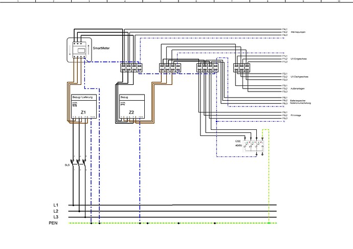

So dürfte es dann wohl richtig sein
WO wird der Neutralleiter "erbrückt" das ist der Knackpunkt ob es dir im Inselbetrieb die FIs schmeisst oder nicht
also nur EINE Brücke (wie grün) angezeigt und keine am ÜSE und den Z2 nicht mit dem PEN sondern mit dem Neutralleiter der im HAK erzeugt wird verbinden
@auric
danke für Deine Rückmeldung, aber wieso haste den ÜSE durchgestrichen ? Oder soll dort nur den N entfernt werden, denn aktuell ist beides dran ?
Und ich habe in der Deye-Anleitung nix zum erbrückten N gefunden, dachte der wird intern erzeugt.
das Kreuz soll nur den Ort zeigen in dem Du keine PE zu N Brücke baust
Ja der Neutralleiter kann im Deye mit einem Relais erzeugt werden, da gibt es ein Menüpunkt Signal Island Mode
Ich wollte nur darauf hinweisen dass der Neutralleiter sehr wichtig ist, und viele schon Ärger mit FIs hatten weil mehrere PE zu N Brücken in den hintereinander geschalteten Verteilungen gemacht wurden. Am besten man lässt einen Profi ran :wink:
