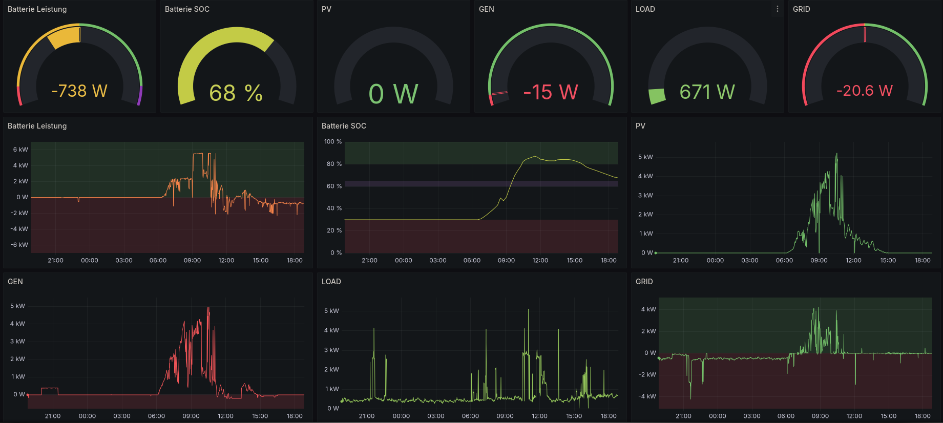

Sieht bei mir am Ende so aus:

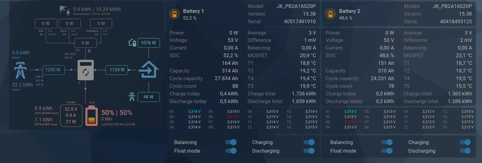

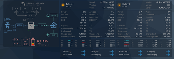

Anbei par Screenshoot die den Deye+Growatt WR und meine JK-BMS Akkus zeigen.

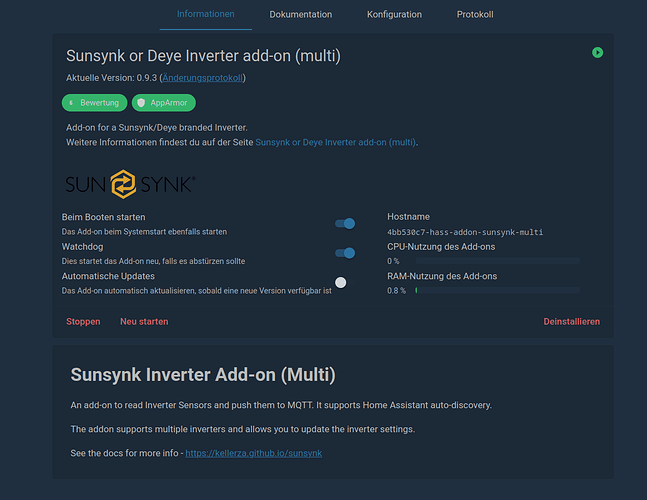

In diesem Fall haben das Andere schon für dich getan. Oben der Screenshot zeigt das SunSynk-Deye Addon von HA. Das macht alles für dich. Man installiert das in HA, konfiguriert die RS485 Schnittstelle usw. für dieses AddOn und das war es im Grunde schon. Die Hürden sind eher solche Fragen: wie bekommt man die RS485 in HomeAssistant und welche Einstellungen muß man im SunSynk AddOn machen. Und wenn man das alles gelöst hat fragt man sich “wie gehts jetzt weiter? was mache ich mit diesen Daten? wie visualisiere ich diese? welche Steuerungsmöglichkeiten gibt es in HA?” usw. usw. So tastet man sich ran.
