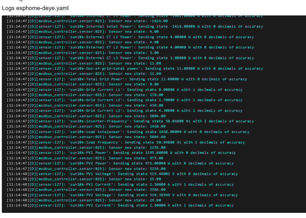

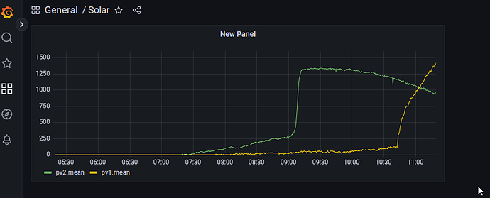

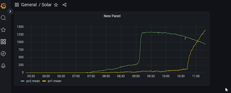

ich hab mal das Link entfernt probiert und es läuft seit 2 Tagen stabil. (aus https://www.akkudoktor.net/forum/panels-wechselrichter-laderegler/home-assistant-einbindung-vom-deye-12k-und-baugleiche-sunsyk-solarman/). Man kann so alle Daten leicht HA importieren. Über Node Red nach influxdb und dann nach Grafana. (noch nicht fertig aber geht, für 2 Werte soweit geht )

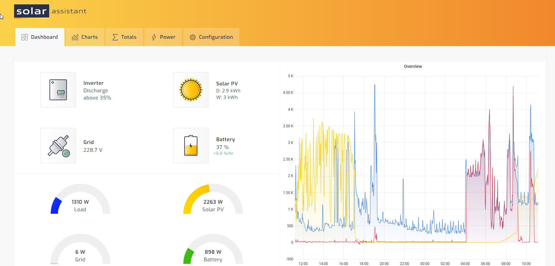

Für nicht Bastler läuft bei mir eine Demo von Solar Assitant auf einem Pi 3, nach 30min hatte ich Daten auf dem Schirm :-). Die Demo bekommt man auf Anfrage. Leider ist das ein gekapseltes System, aber besser als nix.

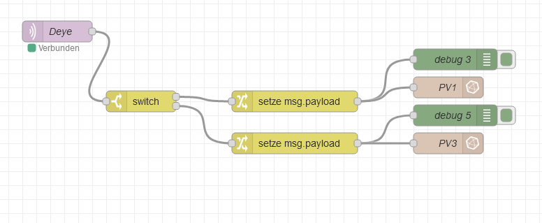

Ich bin leider noch völlig neu in HA und esphome. Immerhin geht schon etwas mit Nodered INfluxu und Grafana :wink:
