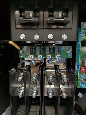

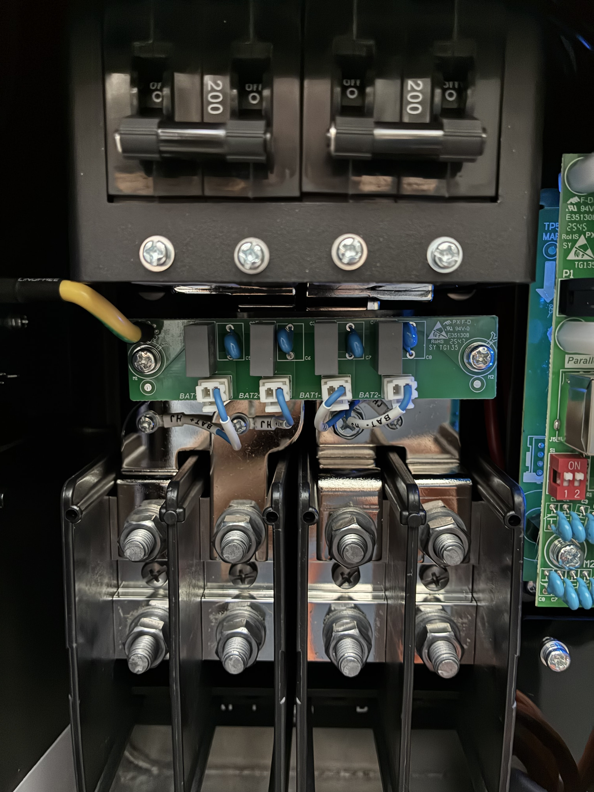

Ich greife das Thema hier noch mal auf. Ich bin inzwischen der Ansicht, dass ich doch den 3. Akku möchte. Aber: Klappt das mit dem Deye?
In der Spek steht zwar 350A aber ich vermute, das sind "nur" zwei mal 175? Mir scheinen die beiden Anschlüsse innerhalb mit je 200A abgesichert zu sein? Oder interpretiere ich das falsch?
Falls ich da falsch liege könnte ich dann 3 Akkus je abgesichert an den Lynx hängen und mit 95qmm an einen der Deye Eingänge?

Auf deinem Bild sieht man 2 x 2 parallelgeschaltete 200A Sicherungen, der Deye soll 350A ziehen, die werden mit 400A abgesichter... passt IHMO.
Und ja Du kannst an den Lynx (oder gekoppelte Lynx) die beschrieben drölfzig Batterien anschliessen und dann würde ich von beiden Enden des (der) Lynx je ein gleichlanges 95 mm2 zu den parallelgeschaltetet Anschlüssen in Deye legen, dann hast Du da Ruhe.
