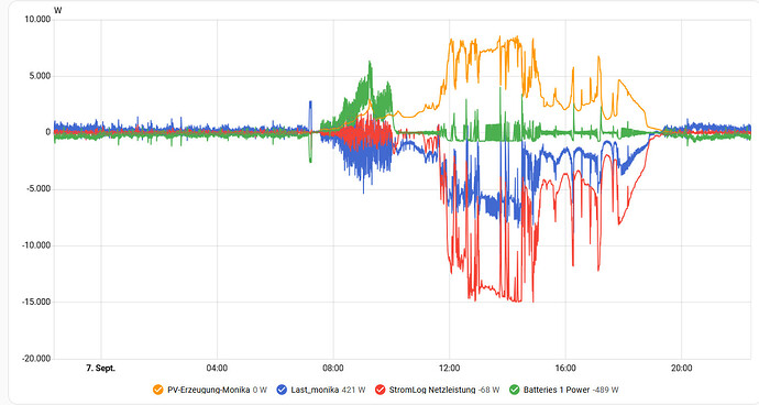

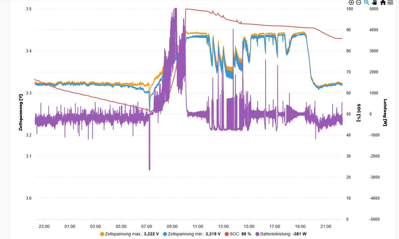

Deye mit jk bms und float mode: wild pendelnde Leistung bei vollem akku
hat jemand shcon mal so ein Verhalten beim Betrieb vom JK-BMs am deye mit aktivierten Float mode erlebt? ab 12 Uhr wird der akku wild mit +/-700w geladen und entladen? Wobei aber gleichzeitig noch genug PV-vorhanden wäre und bis 18 Uhr noch Übershcuss ins Netz gespeist wird? deye 5k einphasig ist in Ac couple on grid betrieben da es noch weitere Bestands WR gibt (deshalb auch negative Last (blaue kurve)
