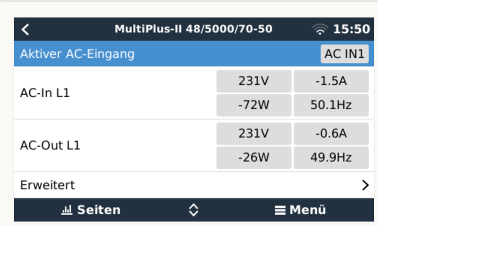

Ich habe Deye Mikrowechselrichter an AC OUT1 meines Multipluses angeschlossen. In der Konfiguration des Multiplus kann ich auch sehen, dass die Wechselrichter Strom produzieren. Ich möchte die auch gerne im VRM-Portal sehen. Auch fände ich eine Anzeige in der Remote Console gut. Und dort sollte der Ertrag auch dokumentiert werden.
Hat jemand eine Idee wie ich das hinbekommen kann?
Wenn einphasig, dann mit einem ET112, bei dreiphasig mit einem ET340.
Du meinst ich solle einen weiteren Zähler installieren? Im Multiplus sind die Daten doch bekannt.
Das was an AC Out 1 angezeigt wird möchte ich hier sehen:
und im VRM-Portal.

Du meinst ich solle einen weiteren Zähler installieren? Im Multiplus sind die Daten doch bekannt.Wenn du da aber auch Verbraucher hast, stimmt das ja nicht.
und im VRM-Portal.
1000Watt PV - 350Watt Eigenverbrauch auf AC-Out, dann bekommst du nur 650 Watt gelogt.

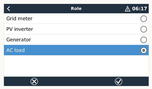

Ich habe ein ähnliches Problem und wie oben empfohlen einen weiteren EM24 installiert.
Ich möchte den Energieverbrauch eines speziellen Verbrauchers X an der Stelle des AC IN des Victrons aus der berechneten Energiesumme (Grid, PV, Victron, Verbraucher X) herausziehen und als seperate Kachel im Venus OS Dashboard angezeigt bekommen.
Der EM24 ist in Setup->Role auf AC Load gestellt wird auch im Portal unter Advanced dargestellt.
Nur habe ich keine Idee wie ich den im Dashboard aktviere (ich dachte der erscheint automatisch - so wie wenn ich die role auf Grid Meter oder PV Inverter stelle).
So in etwar:
EM24->Setup->Role:
Du meinst ich solle einen weiteren Zähler installieren? Im Multiplus sind die Daten doch bekannt.ich habe leider noch keinen MP2, weiß nicht, was er als AC Out anzeigt.
und im VRM-Portal.
Das, was ich rausgefunden habe, ist, dass GX die AC Load als Rest ermittelt.
Man kann ihm sagen, was alles rein und herausgeht und alles, was nicht aufgeht, nimmt er als Last an.
