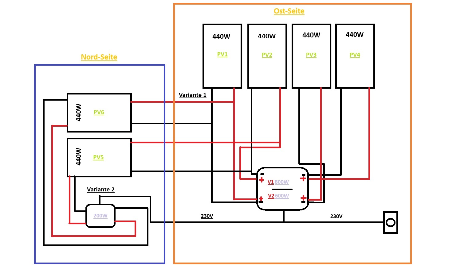

Ist es möglich, am Deye M200 G4, an 2 MPPT´s, auch 2 Module anzuschließen per Y-Kabel? Sodas ich 6 Module am, WR betreiben könnte?
Also sagen wir 2 Module auf PV1, 2 Module auf PV2 und je 1 Modul auf PV3/4?
Im Netzt steht, das der Maximale Eingangsstrom 18A wäre und Kurzschlussstrom 28A. Aber auf dem Schild am WR, steht Max 15A und Kurzschluss 22,5A.
Habe 440Watt Module. 2 sind an einem anderen WR verbaut und da zeigen die mir an Spitzenstrom bei Aktueller Wetterlage, schon 9-10A an.
Bin da etwas verwirrt was die Angaben angeht und halt auch ziemlich neui wie gesagt in der Materie. Will ja uahc nicht den WR beschädigen.
Das nur 2KW Peak zugelkassen sind weis ich, mir gehts um das Technische, ob das möglich wäre so anzuschliessen.

Der Strom spielt keine Rolle. Der MPPT zieht nur soviel Strom wie er kann, selbst wenn die Module mehr liefern könnten. Aber die Spannung am MPPT ist wichtig und das hängt von deinem Modulen ab. Laut Deye WEB Seite können diese Modelle 60V am Eingang vertragen. Das ist leider bischen wenig für heutige Module. Wenn deine Module bei -15°C nur 30V Leerlaufspannung haben dann kannst du sie in Reihe anschließen an einem MPPT. Damit hast du dann ohne Leistungseinbußen die volle Power. Wenn sie eine höhere Leerlaufspannung haben also zb. 37V -> 2x 37V = 74V und damit zuviel, dann musst du sie parallel verschalten. Dann kann der MPPT aber auch nur 15A aus diesen Module ziehen. Gute Module liefern heutzutage für sich alleine schon 12A bis 16A Strom, du verschenkst also mit den 15A MPPTs ne ganze Menge an Leistung wenn du die Panele parallel verschaltest.

Ganz grosses danke für deine Antwort. Ja ich will sie ja per Y-Kabel Parallel anschliessen.
Da bleibt ja die Spannung gleich. Also sollte das ja kein Theam sein. Mich mahct das halt nur unsicher, wegen dem Eingangs und Kurzschlussstrom. Ich kann mir da halt aktuell nichts vorstellen drunter, was der WR macht, wenn dann statt den erlaubten 15A, 24A z.b fliessen würden. heute z.b haben die meine Aktuell verbauten 2 Module, mittags, je 11,8A geamcht, was ja schon den Kurzschlussstrom übersteigen würde von Max 22,5A.
Steigt das der WR dann aus, also nimmt der schaden, oder kappt der einfach dann die Leistung?
Ich könnte auch ein anderes Szenario aufbauen. Den Deye M200 auf 600W begrentzen, mit 4 Module, und den Deye 800W WR der Aktuell verbaut ist, auf 200W begrentzen. Aber ob das Sinn macht bezweifel ich.
Das wäre meine Idee mit dem Anschliessen. Nicht professionel, aber ich hoffe man sieht wie ich es meine.
Wenn statt der 15A zb. 24A fließen würden dann ist der Wechselrichter defekt. Denn dieser Strom kann nur dann fließen. Unter Normalbedingungen kann der WR nur 15A verarbeiten und wird es dann auch nur können, nicht mehr.
Die Spannung am Eingang ist das Wichtige, diese sollte niemals überschritten werden, auch im Winter nicht, wenn die Module dann eine höhere Leerlaufspannung haben das sie kälter sind.
Wenn du die Wahl hast dann richte die beiden Panel an einem MPPT eines nach Osten und das andere nach Westen aus. Dann holst du das Meiste aus ihnen heraus.
Variante 1 und PV5 Minuspol (schwarz) an PV2 Minuspol, nicht an PV1. Also echte Parallelschaltung und nicht wie in deiner Zeichnung.

oh sorry, da hab ich den Strich von PV 5 wohl nicht weiter gezogen^^

Ok es waren heute, hab nochmal geschaut Max 10,5A pro Modul. Was ja in Parallelschaltung bedeuten würde 21A. Das wäre ja noch unter dem Kurzschlussstrom.

Ok, zum dritten und letzten mal. Nein, das ist kein Problem du kannst den WR nicht damit kaputt machen. Es müssten schon kA an Strom fließen, also sowas wie ein Blitzeinschlag, der vernichtet dann wirklich deine Wechselrichter und gleich noch mehr drum herum :wink:
