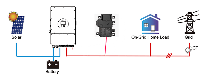

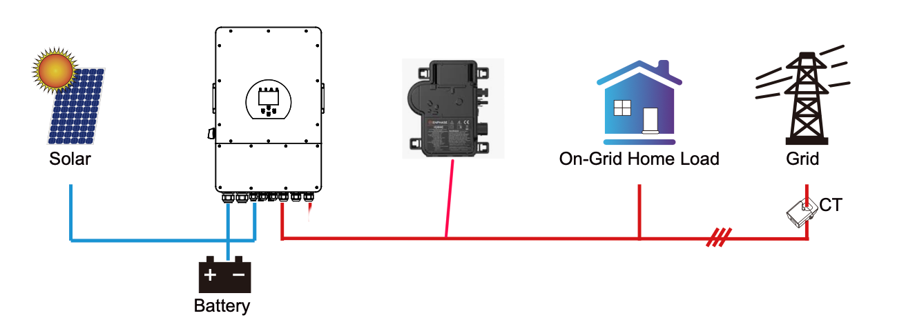

Damit Dein Deye ermitteln kann wieviel Strom vom Grid zur Hütte fliesst wieviel Überschuss vom der Emphase Kram überschüssig in das Grid geht muss Du die mitgelieferten CT Klemmen montieren.
Sind diese korrekt montiert (was die aller aller aller grösste Challenge ist, diese an die Richtige Stelle, Richtig herum und an den Richtigen Anschluss im Deye zu hängen)

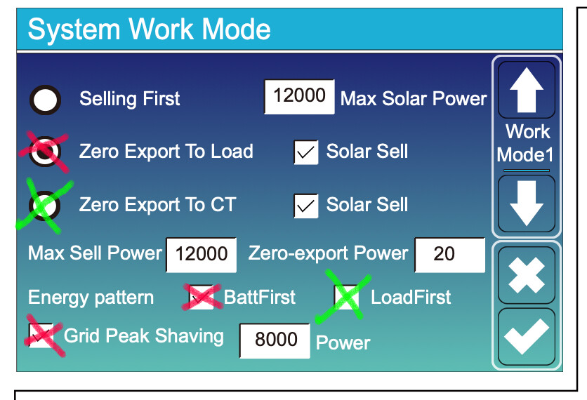

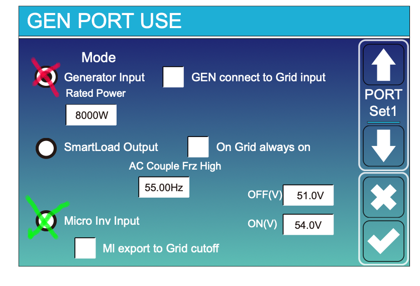

musst Du nur noch diese zwei Einstellungen machen, damit der Strom in die Batterie geht und nicht ins Grid geht:
und
Jetzt wird der Deye alles was zum Grid will abfangen und in die Batterie laden, bis die voll ist, dann geht der Überschuss ins Grid, unweigerlich, so blöd wie Du es installiert hast.
Damit die Batterie auch ausserhalb vom Blackout entladen wird (der bei Deiner falschen Installation ja auch alles ausser dem Deye lahmlegt...)

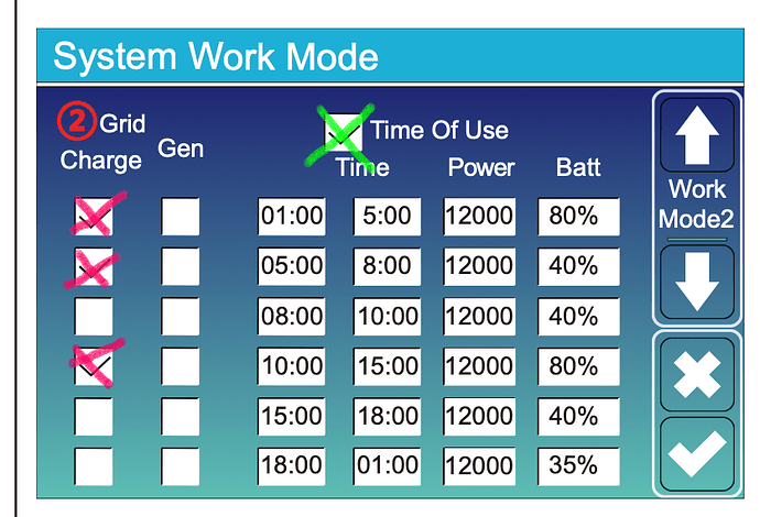

muss Du nur die berühmte Time of Use Tabelle benutzen
und bei der einstellen von wann bis wann der Deye mit welcher Leistung bis zu welchem State of Charge er Deinen Stromverbrauch aus der Batterie decken darf.

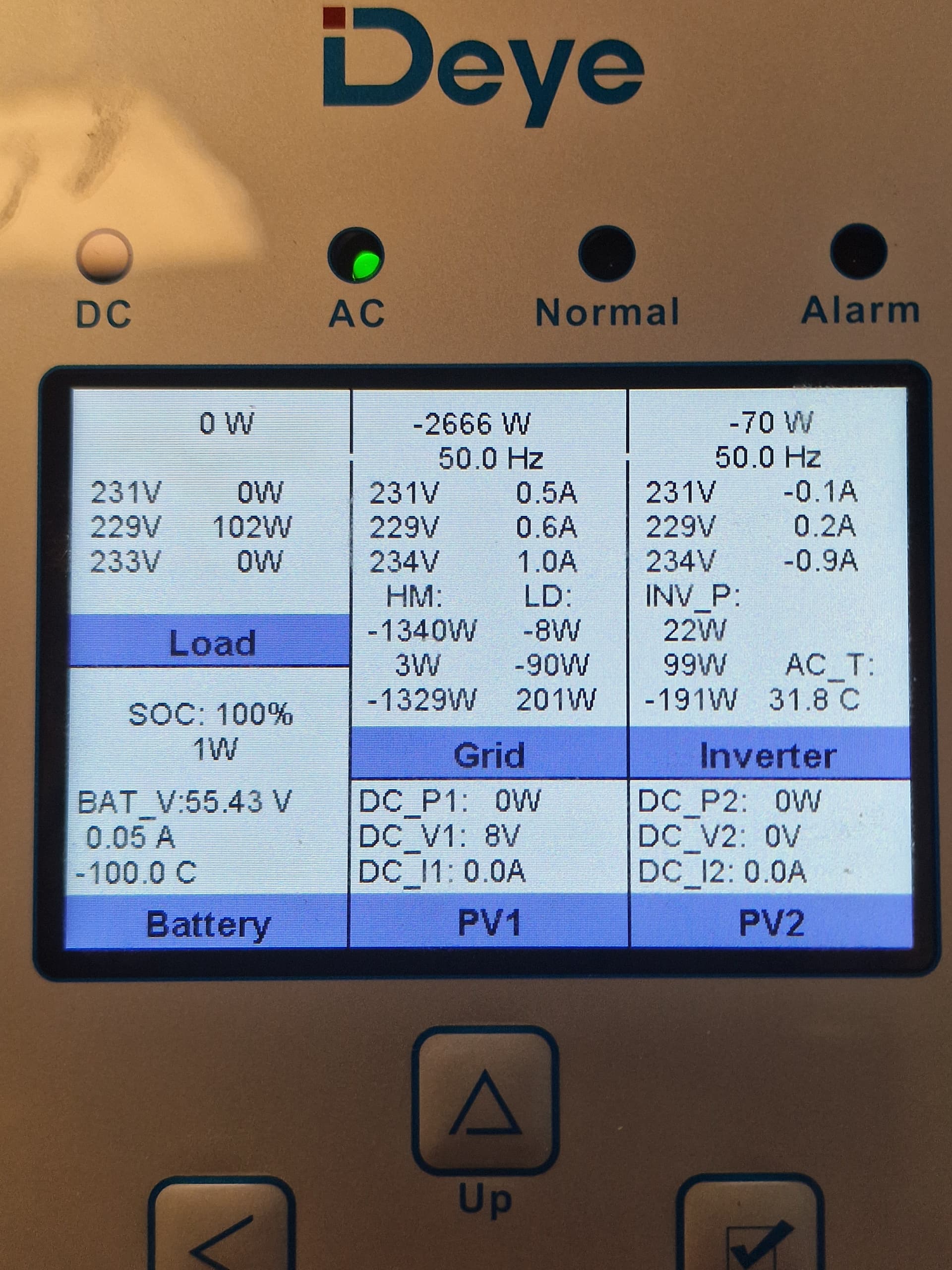

Ich habe einen einfachen Test durchgeführt, bei dem ich die Batterie ausgeschaltet, die Nutzungszeit deaktiviert und Enphase ausgeschaltet habe. Anschließend habe ich einen Test mit zwei bekannten Phasen durchgeführt, indem ich eine elektrische Heizung (1500 W) in Phase 1 und eine Fritteuse (1500 W) in Phase 3 eingeschaltet habe. Ich habe auf der Deye-Konsole gesehen, wie sich ihr Verbrauch verändert hat. Allerdings wurde der Verbrauch mit negativen Zahlen angezeigt.
Wenn ich Sie richtig verstehe, sollte der Verbrauch mit positiven Zahlen angezeigt werden? (Und müssten die Stromwandler umgedreht werden?)
du siehst doch auch auf dem Standard Screen in diesem Moment, das der grüne Punkt vom ON Kreis zum Grid wandert
Ja diese 1340W und die 1329 W sieht der Deye als Einspeisung und da dieses zu den Zeitpunkt nicht sein kann sind mindestens zwei CT-Klemmen falsch herum angehängt oder angeklemmt.

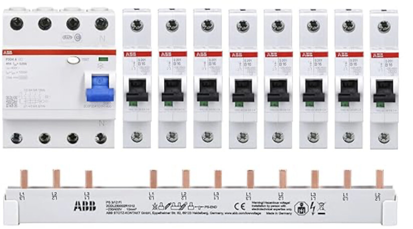

sieht es in Deiner Verteilung so aus?
Phases sind geprüft mit Messgerät nul->L1=1 230 V
L1->L2 = 400 V
L1 -> L1 = 0V
L2 ist momentan ohne last (Waschmachine,Trockner, Induktion kochgerät teilweise)
meine Verteilung ist Haupt trennschalter->1x Hausgeräte sicherheits schalter+1x Sicherheits trennSchalter Induktion +1x PV anlage sicherheits trenn Schalter+ 1x Deye sicherheits trenn Schalter. Hinter meine Haus Geräte sicherheits Schalter sind dann 3x 4 16Amp Sicherheits schalter. ( weiss nicht ob es so auf Deutsch heist) CT's ( Enphase + Deye) sind am "ausgang" Haupt trenn schalter plaziert.
