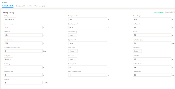

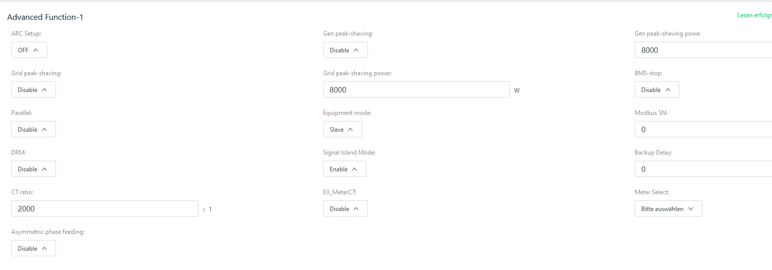

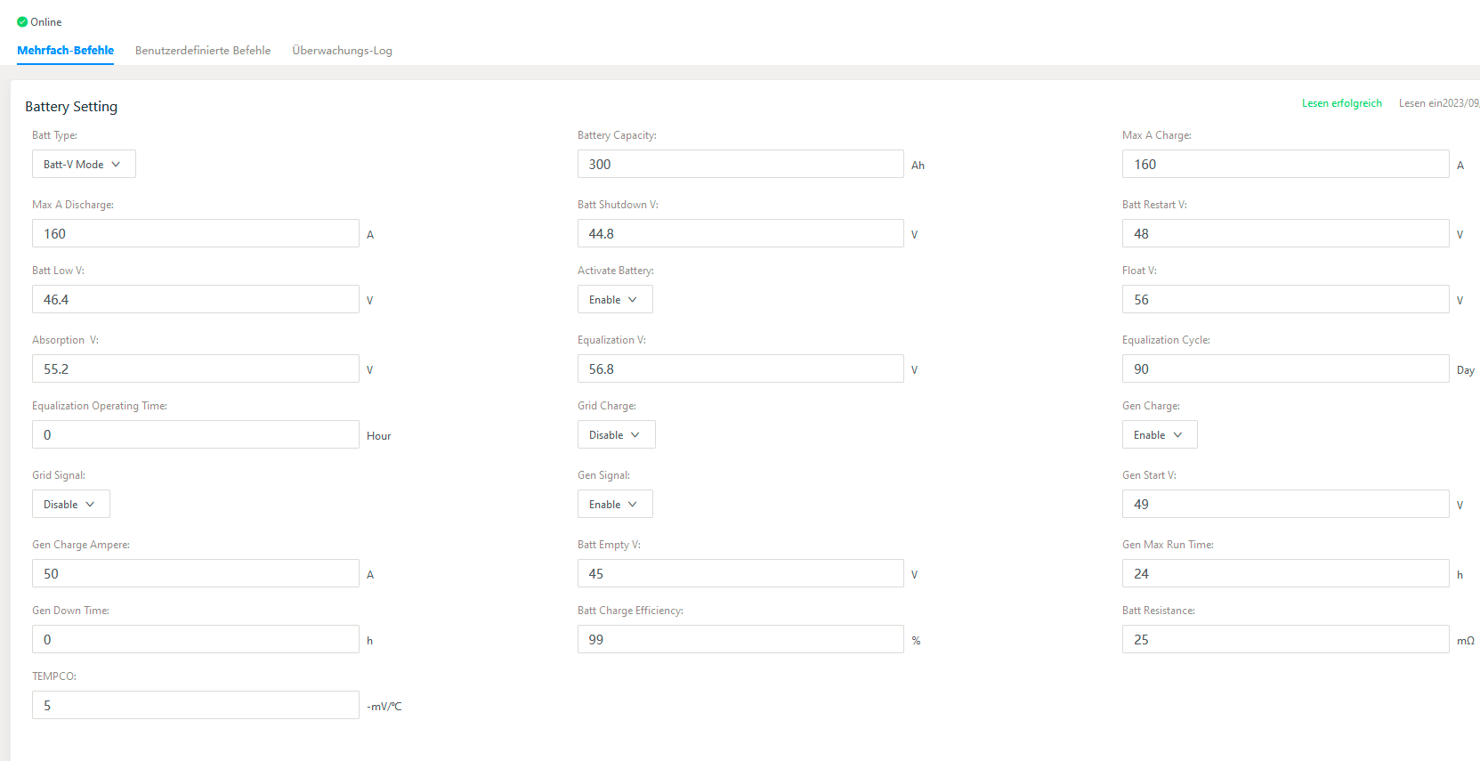

ich nenne auch einen Deye 12k mein Eigen und habe gleich eine Frage dazu. Ich habe aktuell 19x405Wp verteilt an MPPT1 und MPPT2 sowie 2x jeweils 15kw DIY Akku dran hängen. An sonnigen Tagen produzieren die Module entspannte 6-7kw und ich bin eigentlich ziemlich happy mit der Lösung. Nur jetzt kommt der Haken, ich betreibe die Akkus mittels BAT-V Steuerung und habe bei laden und entladen 160A Limit angegeben. ... wenn ich auf das BMS schaue wird allerdings jedes Pack nur mit ca 30A geladen und der Rest geht in´s Netz. Entladen wird mit maximal 160a, wie angegeben. Wie kann das denn sein? Was habe ich falsch konfigutiert? Das System läuft super, nur das die Batterie nicht innerhalb der angegebenen Werte geladen wird stört, wenn z.B. nur ein paar Stunden Sonne da sind und ich ja eigentlich nix in´s Netz verschenken will. Hat da jemand eine Idee?
wenn Du mal all die Batterieabhängigen Einstellungen der verschiedenen Menueseiten hier postest, findet man evtl. den Einstellungsfehler.
Das BMS kann sowas evtl. auch begrenzen.
@auric
Da hast du natürlich recht. anbei die Screens:
Ich sehe da nichts was das verursachen würde, die Fotos vom Deye Display sind mir persönlich aber lieber.
Wieviel geht denn in die Batterie wenn Du eine von beiden abhängst, immer noch 30A oder dann nur noch 15A?
