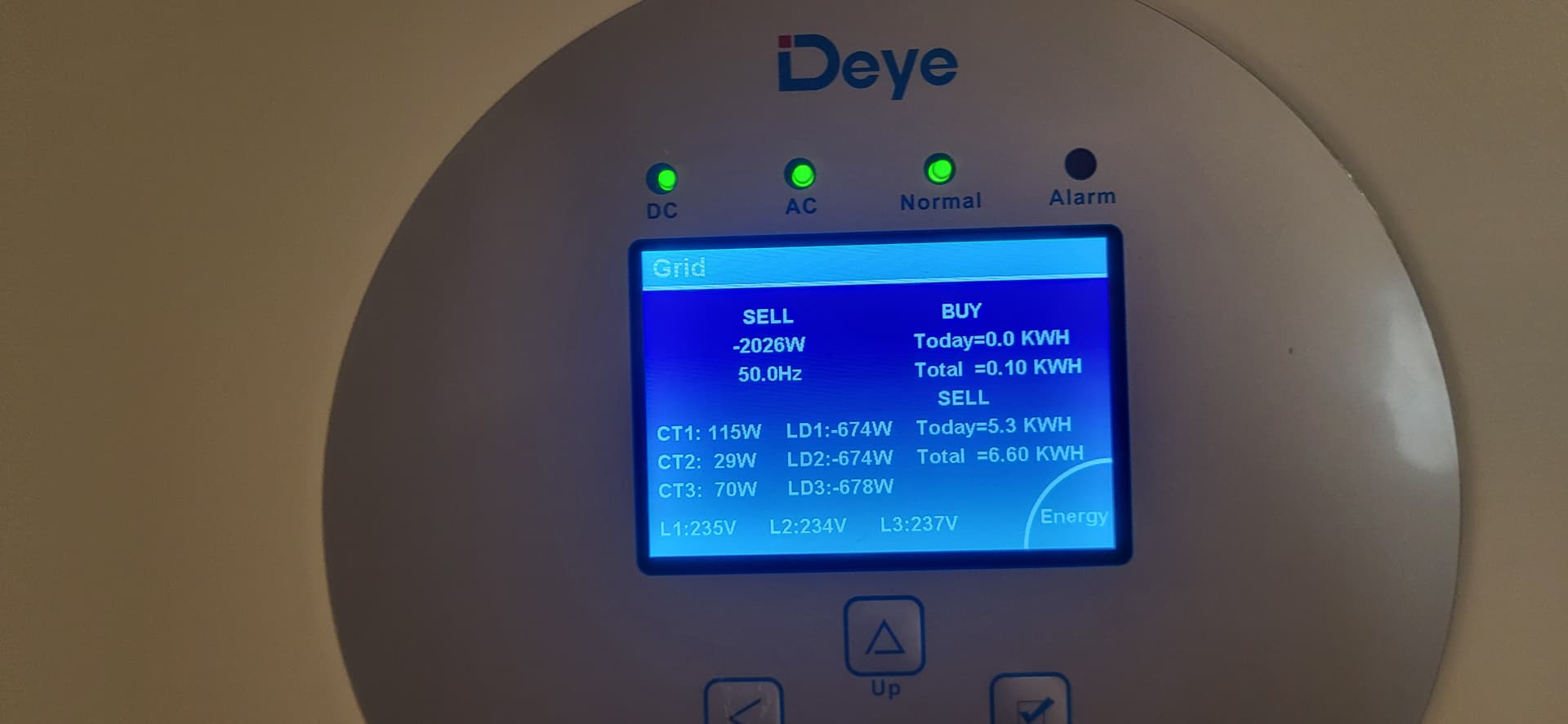

Deye interne Strom-Messer liefen negative Werte aber CT positiv
Bei unserem Hybrid Wechselrichter Deye 8K in Kombination mit Felicity 12,5KW Speicher haben wir folgendes Problem.
Bei CT to Export speist er ins Hausnetz größere mengen Strom ein, obwohl der Hauptschalter am Zähler ausgeschaltet wurde und kein Strom fließen sollte.

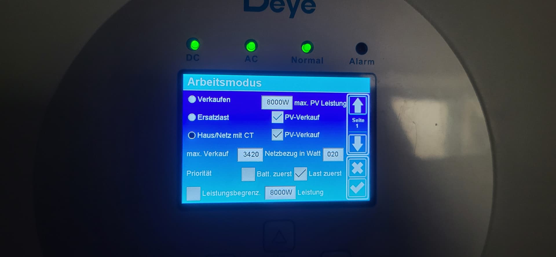

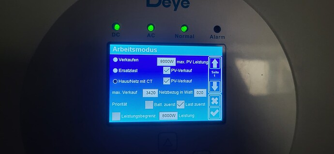

Einstellunges Bilder folgen.

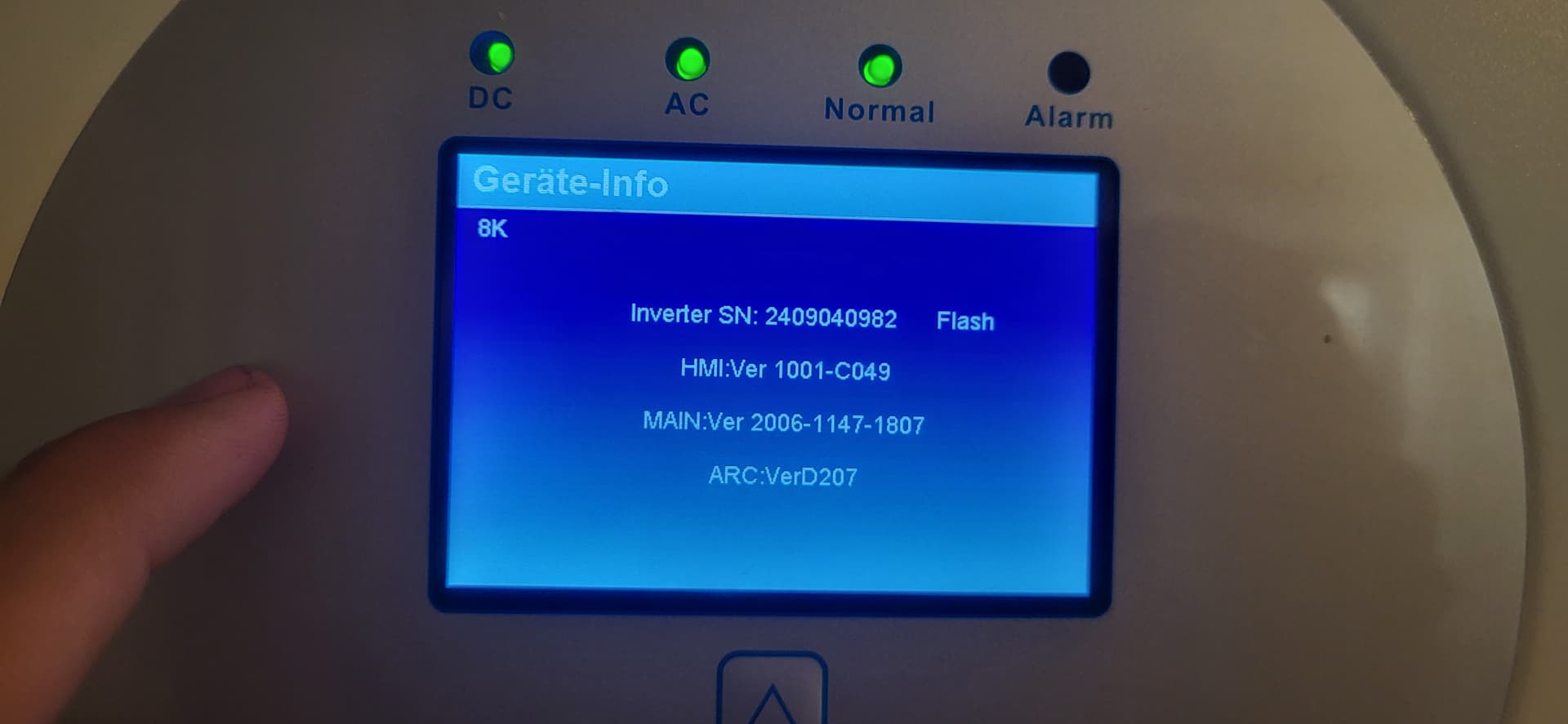

Die CTs wurden geprüft mehrmals und funktionieren richtig. Wir vermuten ein defekt der internen Sensoren oder liegt es an unseren Einstellungen? Oder könnte es auch an der Software Version liegen? siehe Fotos
Wir bitten um Hilfe und bedanken uns für jegliche Unterstützung.

ich habe zwei Zähler einen zweirichtungszähler nur zum Einspeisen dort hängt der Deye dran und keine weiteren Verbraucher. Der zweite ist ein Einrichtungs Verbrauchszähler dort hängen im Moment noch alle Verbraucher dran.Die CT hab ich am Einrichtungszähler undsiemessen auch korrekt.Nun hatderDeyejedoch interne Sensoren und sie messen Werte vom ersten Zähler die nicht existieren da er nur Werte vom Einspeisezähler ohne Verbraucher messen könnte.Kann man die internen Sensoren LD1-3 deaktivieren und nur die ct1-3aktievieren ? oder muss alles an den Loadanschluss umgelegt werden ?
