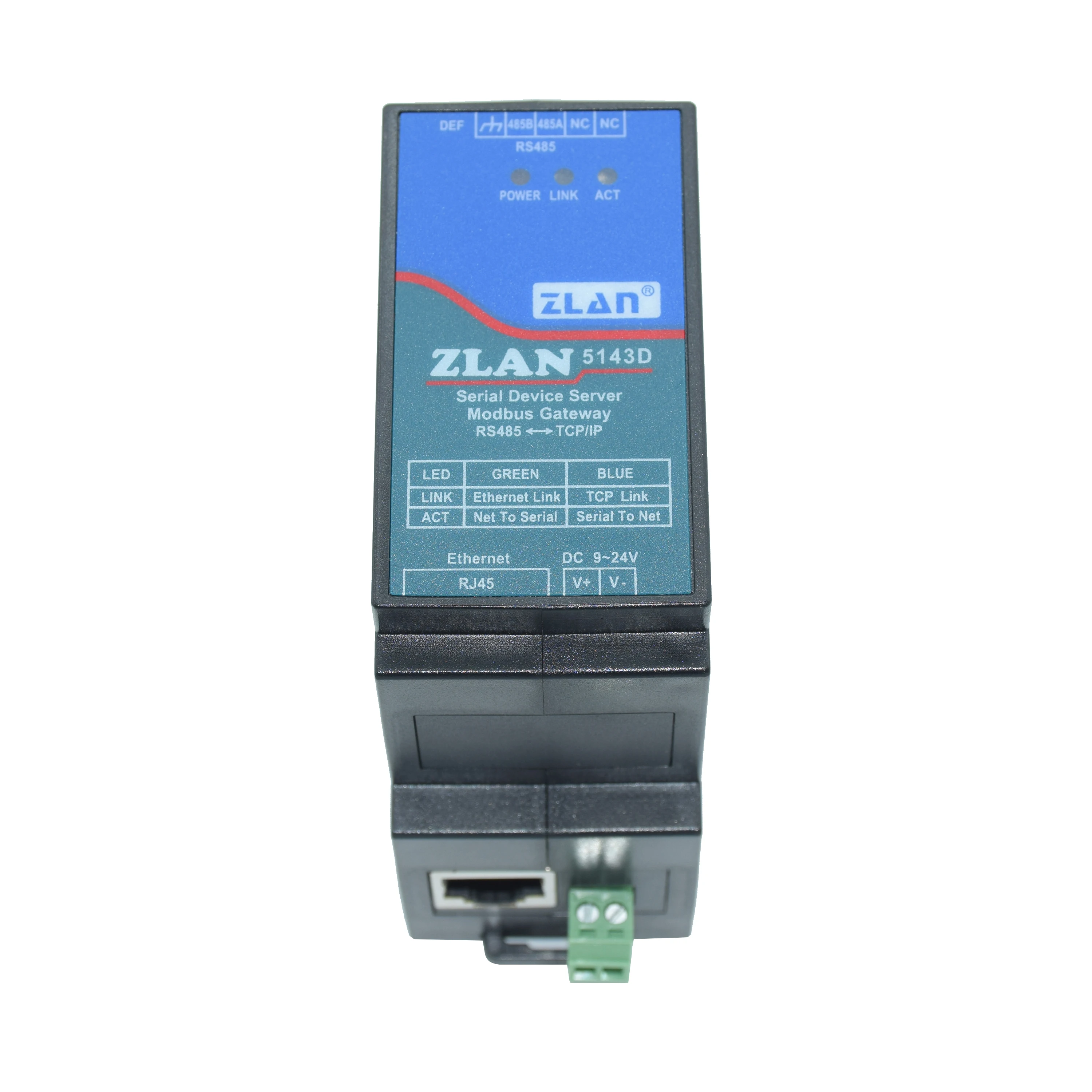

Ich hab den Deye mittels Modbus Konverter und LAN angebunden (ioBroker). Funktioniert einwandfrei. Daten unter 1s und alle beschreibbaren Register lassen sich auch steuern.

Wenn ich das richtig verstehe, gehst Du mit dem Modbuskonverter (z.B. ZLAN5143D) direkt_ auf die RS232/485 Schnittstelle des Deye?
So haettest Du dann den LAN Anschluss, richtig? So was hatte ich damals beim WR5000TL SMA gemacht. Ich habe noch diese CN Konverter.
Auf der anderen Seite des LAN sitzt sofort IoBroker, der diese Rohdaten verarbeitet, keine andere SW?

Ich benutze an meinem Deye Sun SG04LP3 diesen ModbusAdapter und bekomme damit die Daten jede Sekunde im ioBroker und auch in HA (bin gerade am umstellen auf HomeAssistant)
https://www.ebay.de/itm/256305236901
@benni
Hast du du eine Anleitung was alles im ZLan eingestellt werden muss und im IoBroker ?
Ich habe mir den ZLan 5143D besorgt bin aber aktuell etwas ratlos wo ich anfangen soll Die 10 Sekunden Abfrage über esphome von dem deye nerft etwas und ist auf IoB etwas instabil und vorallem keine änderungen möglich.
