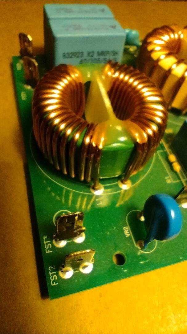

Stromkompensierte Drossel eines Induktionsherdes.
Wicklungsrichtung beachten, das sieht hier anders aus als gemeinsam draufgewickelt, ist es aber nicht.

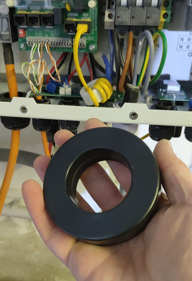

Ich habe letzte Woche auch einen WR bekommen, der diese 2 Ferritkerne dabei hat.
der kleinere von beiden soll fürs BMS-Kabel sein und der größere fürs Batteriekabel.

Ich möchte gerne die Ferrit Ringe nachrüsten. Könnte bitte einer, der die zwei Ferrit Ringe hat, diese Ausmessen. Innendurchmesser, Aussendurchmesser und dicke.
