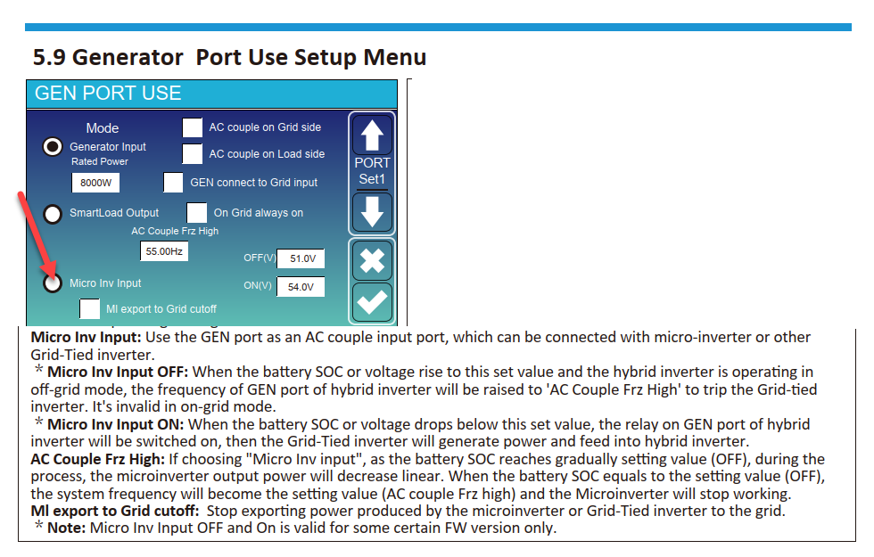

ich habe hier nach einer Lösung für mein spezielles Problem gesucht, aber keine Lösung gefunden. Ich habe mir einen Deye Hybrid WR für meine schon 20 Jahre alte Dach PV Anlage gekauft inkl. eines 16 kWh Akku. Nebenbei läuft noch ein “Balkonkraftwerk” mit 4 Modulen a 450 Watt. Die Dachanlage hat momentan noch 2,75 kwP, soll aber im September durch 6 kwP ersetzt werden.
Mein aktuelles Problem ist folgendes. Meine Dach PV Anlage lädt den Akku mit voller Leistung. Kommt dazu noch die Balkonanlage mit Vollleistung an, verschenke ich den Strom ans Netz. Das will ich natürlich vermeiden.

drück den Knopf mal
https://akkudoktor.net/uploads/default/original/3X/0/1/01815657e2318cdf4de8cc51ea1d799f968ca637.png
Aber dann ist die Voraussetzung, dass ich die Balkon PV Anlage an den GEN Anschluss anschließe?
Das wäre ziemlich aufwendig von der Leitungslänge.
Aber trotzdem Danke für die Antwort. den Thread habe ich bei meiner Suche allerdings nicht gefunden, Sorry
nein das muss nicht sein drück einfach den Knopf und wenn du eine neue Firmware hast und das BKW auf der Load Seite dann drück den da oben, dann macht er das gleiche schaltet den GEN aber wieder ab.
