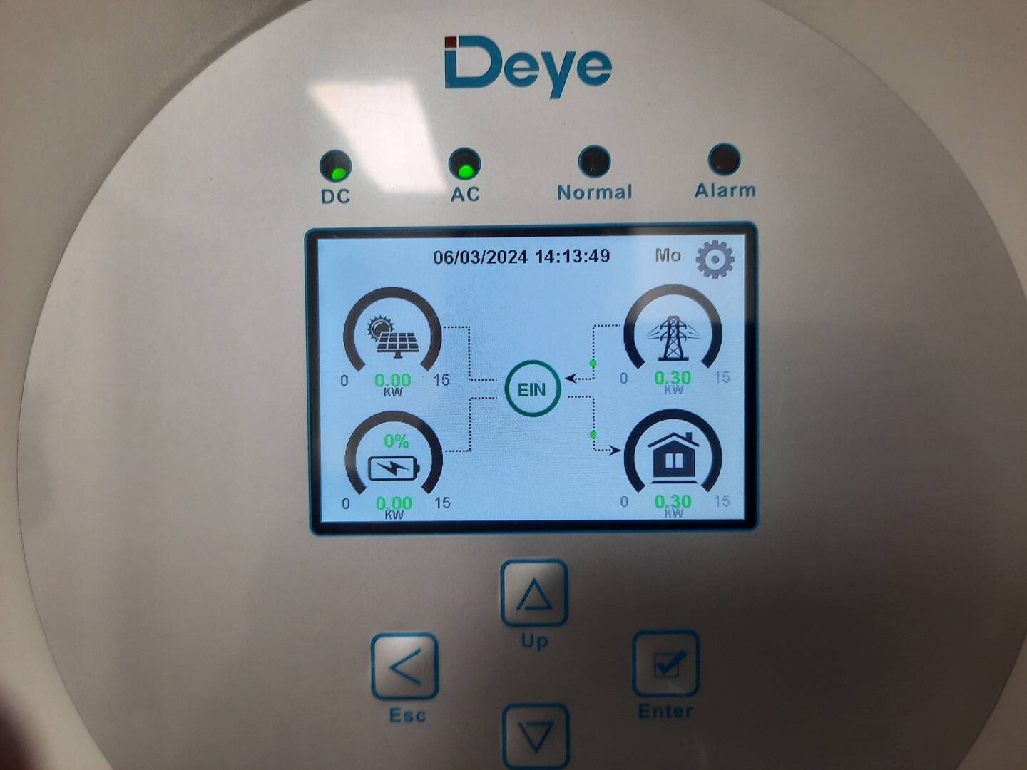

Sehr geehrte Forengemeinde,

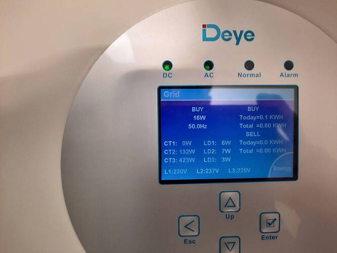

ich habe einen Deye Hybrid-Wechselrichter SUN-15K-SG01HP3-EU-AM2 15kW netzparallel installiert und derzeit an 14 AIKO-A450-MAH54MB Solarmodule angeschlossen (im Endausbau zwei Strings mit 22 und 14 Modulen). Jeweils zwei Module sind mit einem Tigo TS4-A-O DC-Optimierer ausgestattet.

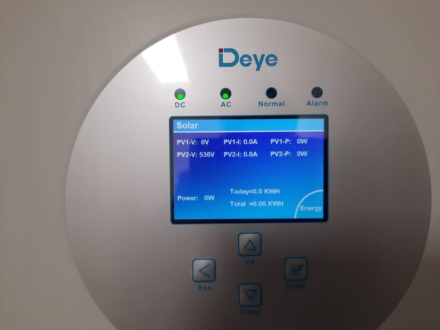

Die Spannung wird im Menü angezeigt, aber der MPPT scheint nicht zu starten.

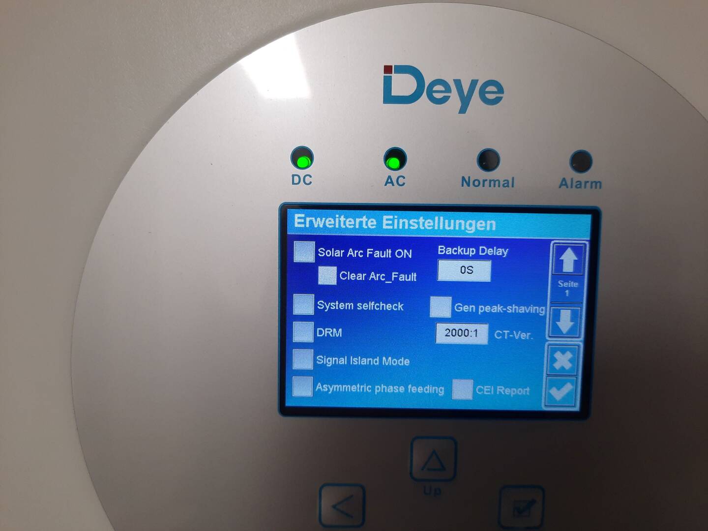

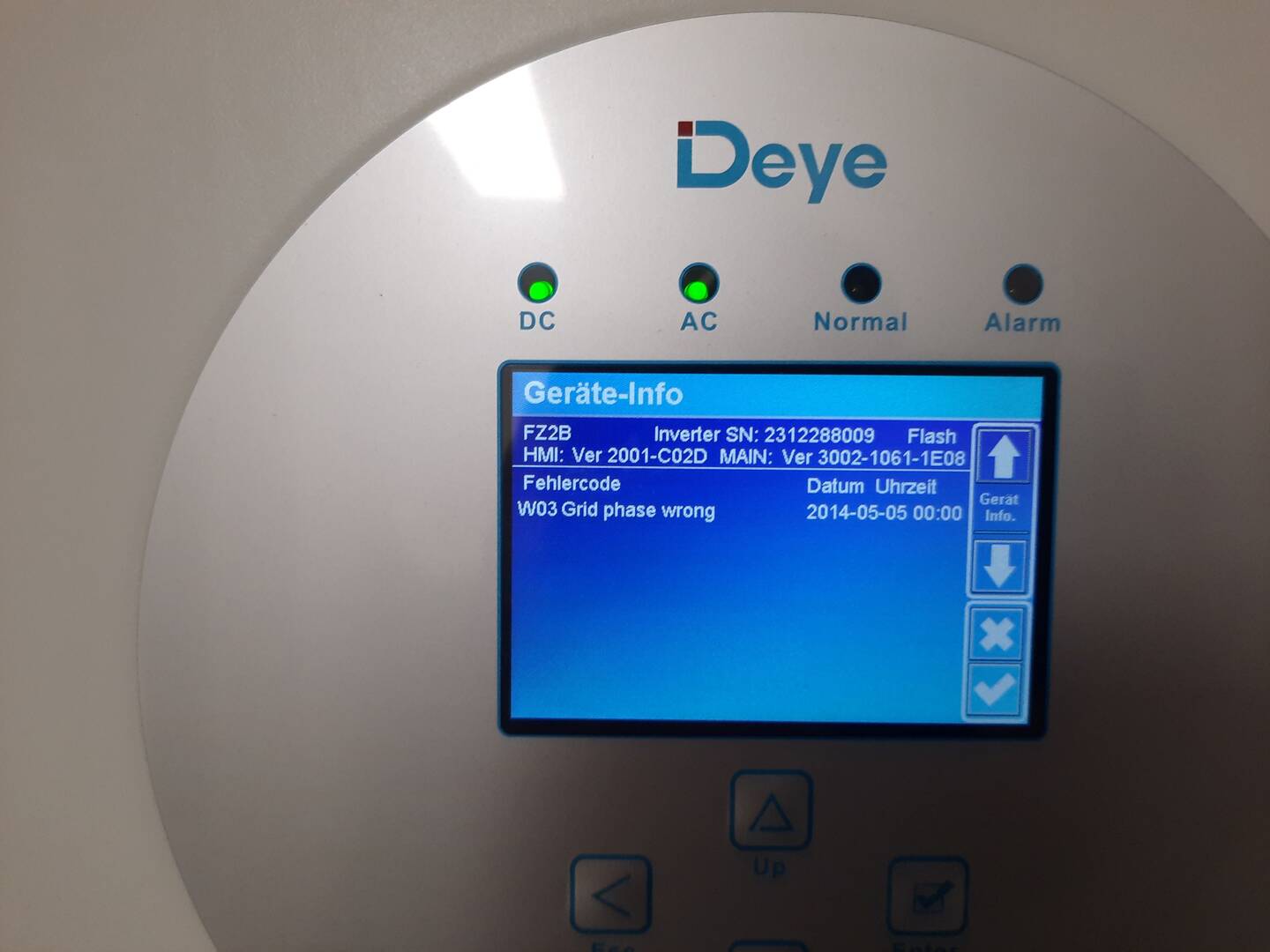

Die Softwarestände anbei:

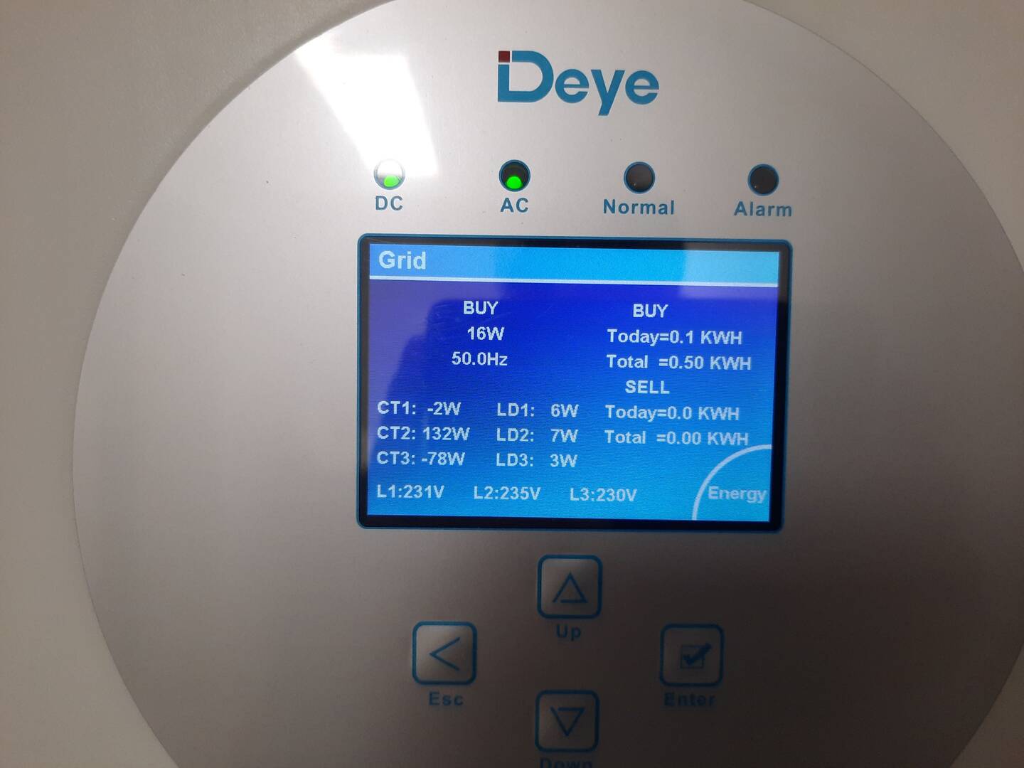

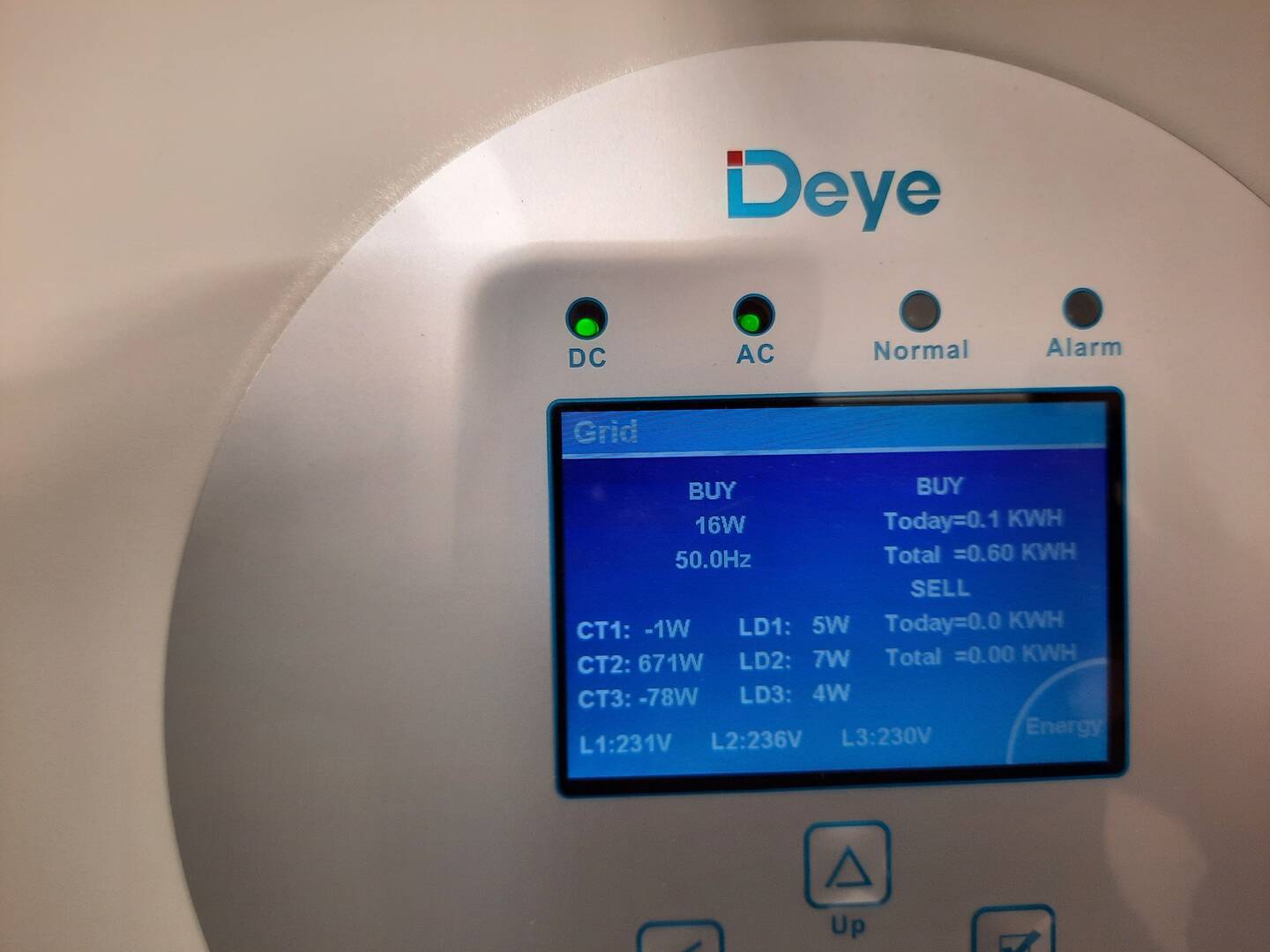

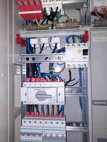

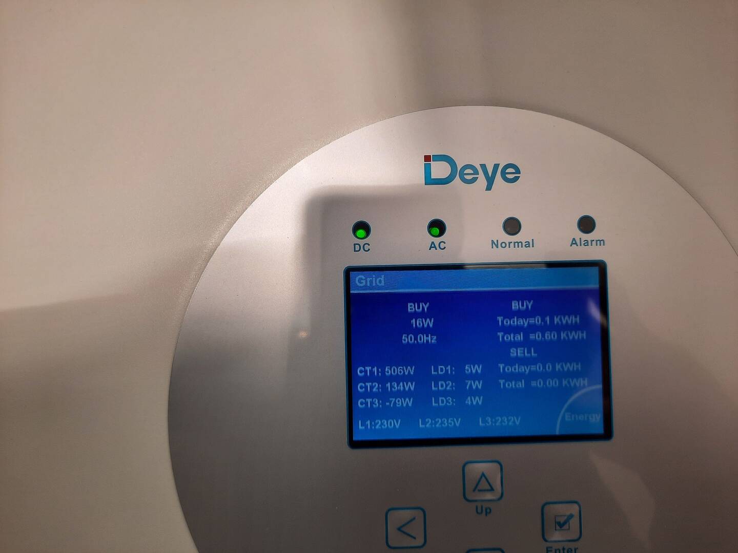

Die CT-Sensoren zeigen teilweise negative Werte an. Die Saldierung der Werte entspricht jedoch der Last. Ich habe jeweils einen 500 W Strahler an die einzelnen Phasen angeschlossen.

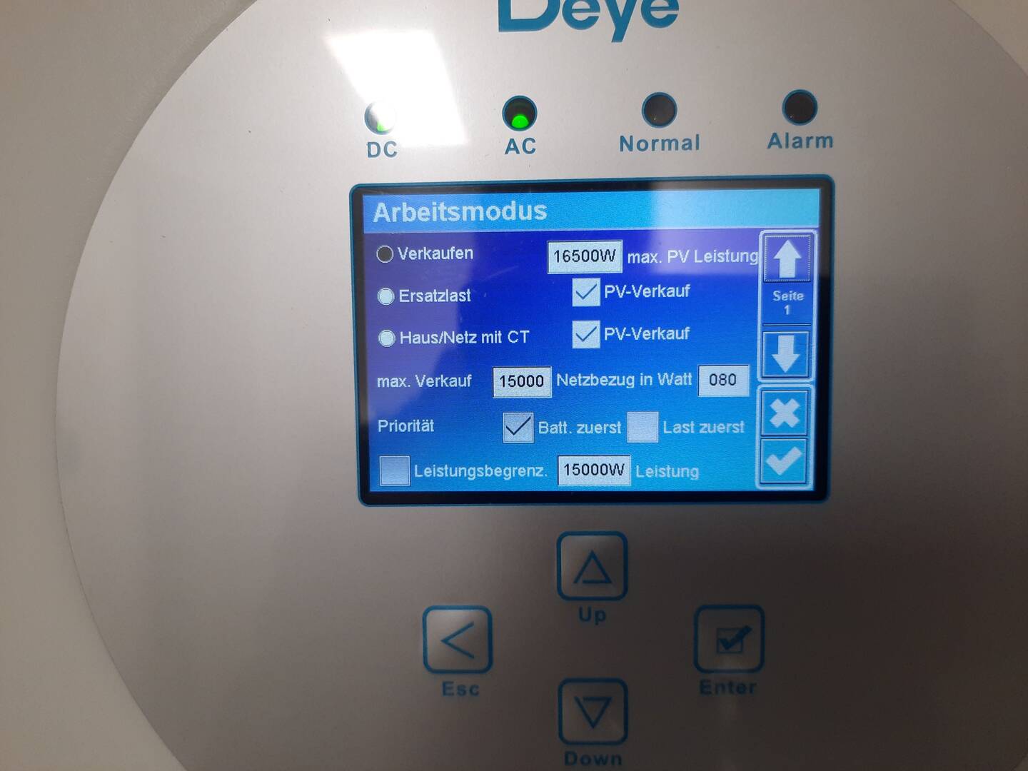

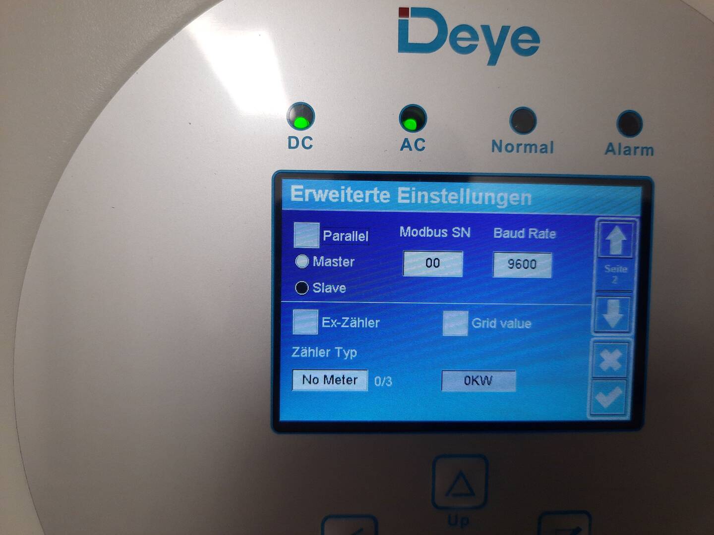

Die Testinstallation im Zählerschrank sowie die Menüeinträge sehen wie folgt aus:
Was habe ich übersehen, falsch eingestellt, ...? Ich bitte um Hilfe.

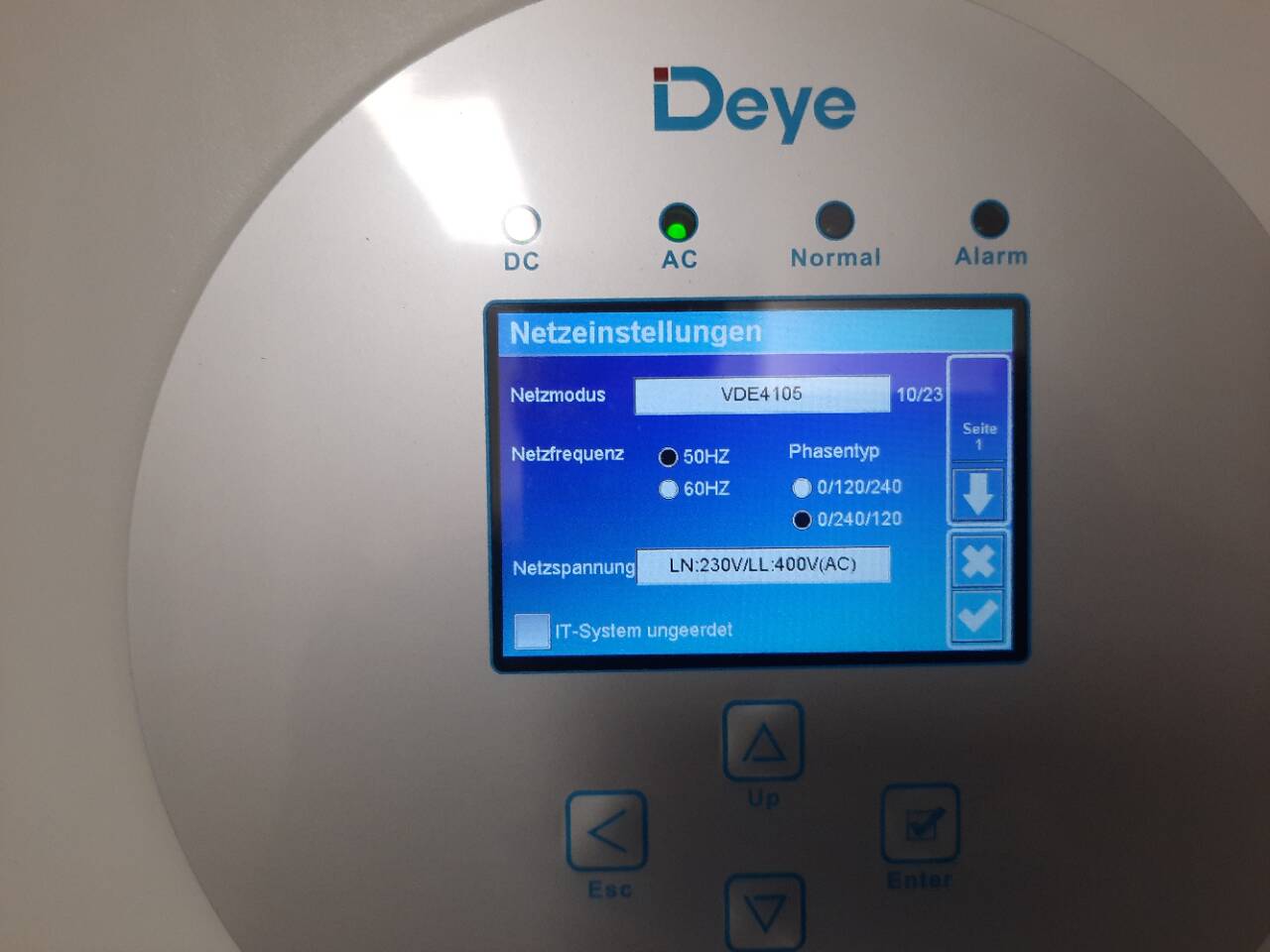

Erst einmal einstellen, also Uhrzeit, dann bist Du vermutlich in Deutschland? als ein Grid nach VDE4105 mit 230V P-N und 400V P-P
ist der Drehschalter links aussen am Gehäuse auf ON?
die Bilder sind leider zu grob um mehr darauf zu erkennen
Die Bildqualität habe ich soeben angepasst. Grid habe ich nach VDE4105 mit 230V P-N und 400V P-P eingestellt. Der Drehschalter links außen am Gehäuse steht auf auf ON.
Rüdiger

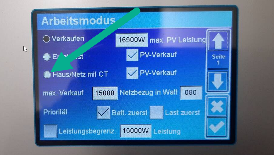

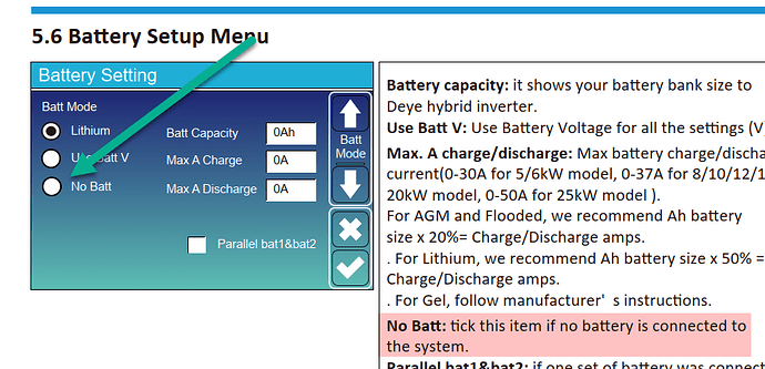

Mach doch mal den Modus
und dann ausschalten und wenn wirklich alles aus ist ...wieder einschalten.
Ich finde keine Infos über deine Batterie wo ist die? wie ist die eingestellt und falls du keine hast, ist die dann wenigsten mit
No Bat konfiguriert?
ach ja und stell den Deye wenn möglich auf Englisch um, da sind viel mehr Informationen im Grid zu finden als bei den eingedeutschten Menuepunkten.
Danke, es war der fehlende Haken bei "no Battery".
Gruß Rüdiger
