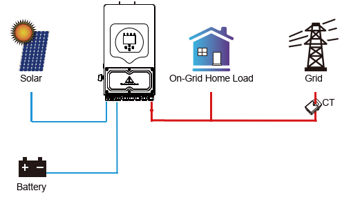

Nachdem jetzt meine Balkonsolar 'Anmeldung' und Zählertausch etc problemlos gelaufen ist, und sich eigentlich niemand für die Anlage interessiert, hab ich noch mal 'über den Tellerrand' geschaut... Dabei bin ich wieder an den Deye Hybrids hägen geblieben. Bisher hatte ich das immer so im Kopf, dass man da an die eine Seite das Netz (und PV/Batt) hängt und an die andre Seite den Haushalt. Jetz bin ich aber grade auf das hier gestossen:
(SUN SG05LP3)
Das heisst das Ding kann doch Netz-parallel und macht dabei noch die Nulleinspeisung selbst??
Wenn das wirklich geht, kann ich mir damit ja Laderegler und einen zweiten Wechselrichter zur 'Erweiterung der Kompensationsleistung' sparen?!? Und noch Steuerungs/Regelungsaufwand und so!? Und meinen unbenutzten Lumentree mit RS232 Leistungsvorgabe / Trucky Stick Fähigkeit wieder verkaufen...
  • Macht das Ding dann Netzausfallschutz und so?
  • Kann ich ggf. einen 1-phasigen nehmen und den mit der Leistung aus meinem Zähler füttern, damit er Nulleinspeisung macht (klar - Regelzyklus 1 Sekunde 'nachhängend'...)?
  • Kann ein 1-phasiger die eine Phase zu null regeln und ich könnte ihm noch einen 'Offset' für die Kompensation der beiden andren Phasen befehligen?
  • Arbeitet die Batterieladung a) mit einem Seplos BMS und b) auch noch, wenn ich noch parallel mit Victron Regler aus anderen Modulen in den Akku 'zulade'?

Von den Deye Geräten gibt es Hunderttausende in Europa.
  • Ja, das Ding kann Netzparallel und macht Nulleinspeisung
  • ein Bastelmurks ist nicht nötig der Deye hat alles nötige mit im Karton geliefert.
  • Das Ding macht Netzausfallschutz, ja sogar Ersatzstrom als USV Anlage, aber selbstverständlich NICHT Netzparallel :crazy_face: sondern Netzseriell oder auf seinem LOAD Ausgang für angeschlossene Verbraucher
  • Ja man kann den auch 1-phasig nehmen und dann mit SEINEM passenden 3-phasigen Smartmeter phasensaldierende z.B. Nullexport fahren, DEINEN Zähler kannst Du vergessen, und wenn man die Foren so liesst ärgern sich die meisten die so eine Krüppellösung genommen zu haben und würden heute einen 3-phasigen Deye nehmen.
  • eine BMS Verbindung braucht es nur wenn die Batterie klein ist, aber das mit dem Seplos BMS sollte kein Problem sein, warum sollte es das Gerät stören wenn eine andere Energiequelle die Batterie zusätzlich lädt, wenn anderer Verbraucher zusätzlich die Batterie entladen?

Wie ist das? der 8kW macht dann wahrscheinlich 2,67 pro Phase? Würde er bei Bedarf (eine Phase mehr als 2,7kW) andere Phasen zur Hilfe nehmen, um in Summe auf null (Zähler...) zu kommen?
Vom Deye ist vermutlich der 12K in der Niedervolt Version der beliebteste weil er halt das normale Einfamilienhaus komplett als USV Anlage schützen kann. Batterien bekommt man fertige unter 150€/kWh ein kleinerer Deye der schwer zu finden ist kostet kaum weniger und scheitert evtl. als USV Anlage.
Ich hatte mir einen Einphasigen bestellt und wurde vom Lieferanten veräppelt und bis so zum Glück mein 12K gelandet, obwohl ich seit zwei Jahren nur eine 2.8 kWp PV-Anlage auf dem Gartenhaus habe (das Hausdach kommt irgend wann dran $$$$...)
ein dreiphasiger ist halt supereinfach installiert weil man ihn einfach zwischen Stromzähler und Hausverteilung einschleift ein einphasiger braucht dann schon mehr Planung wie man den installiert, welche Verbraucher den USV Schutz bekommen... ist aber machbar.

Die 8Kw werden auf 3 Phasen aufgeteilt.
Maximaler Ausgangsstrom unsymetrisch sind 18A angegeben. Ich kann das original Bild leider hier nicht posten.
Eine Phase zur Hilfe nehmen geht nicht. Auf Null beim Zähler ist komplex und kann ich dir ein Video empfehlen wenn es wichtig ist.
Machen kann man vieles, wenn deine PV module aber unter 4kWp bleiben,würde ich die Lösung mit dem Lumentree vorziehen, es sei denn du willst unbedingt dein Haus USV versorgt haben.
Der Deye 12k ist echt super, aber dazu sollten seine fähigkeiten, vor allem auch auf der PV Seite ausgenutzt werden. Zu kleine PV dran macht vieles zunichte, dazu ist der Eigenstrombedarf für die USV Funktionalität zu hoch. Alles unter 4kWp würde ich anders lösen ohne Notstrom und so. Auch wenn der Bastelaufwand etwas größer ist, aber auch ein OpenDTU on Battery Projekt finde ich da effektiver bei kleineren PV Anlagen.
