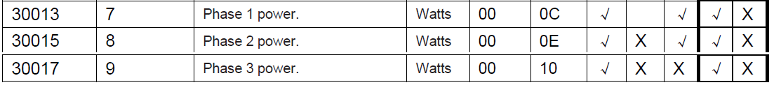

Dieser fragt mit dem Modbus Request "01 04 00 0c 00 06 b0 0b" folgende Register ab:

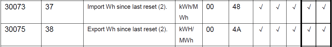

Eine 2. Request "01 04 00 48 00 04 71 DF" liest den Import+Export Zähler aus:
Das ist auch alles logisch und funktioniert schön.

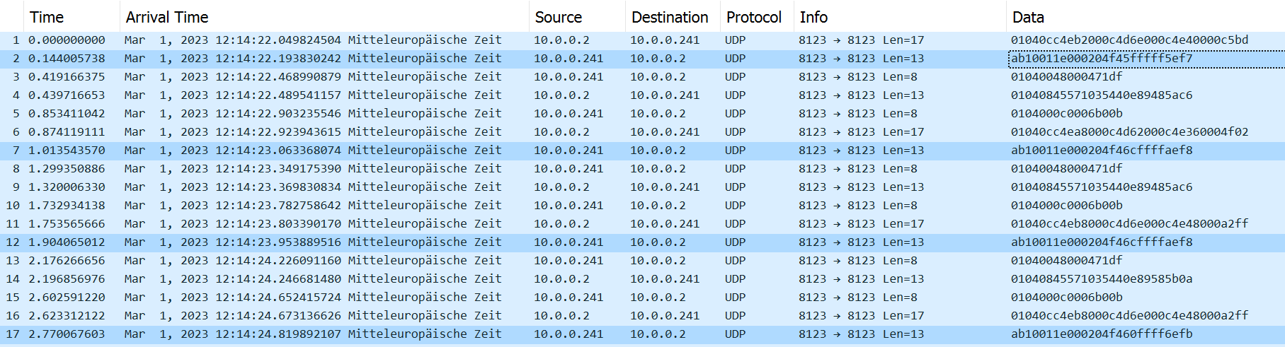

Beim Tracen sind mir diese Modbus-Meldungen vom Deye untergekommen, welche auch zyklisch gesendet werden:

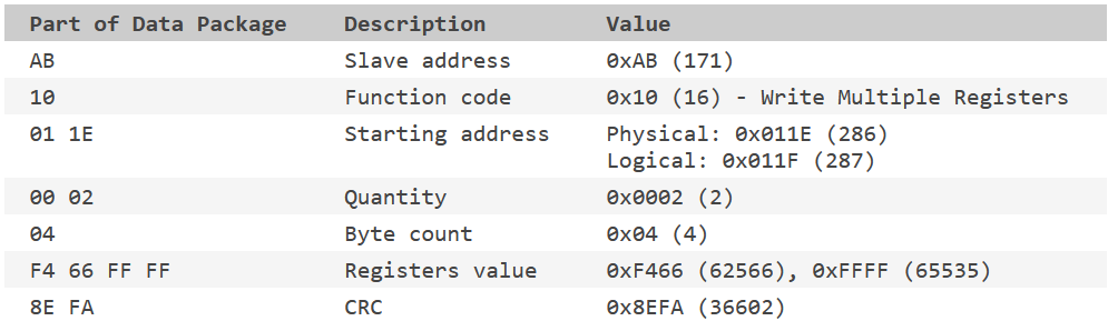

Aufgeschlüsselt scheint es, als wolle der WR ein ein paar Register auf Modbus-Gerät mit ID 171 (0xAB) schreiben.
Hat jemand eine Idee, um was es sich hierbei genau handeln könnte? Eig. sollte außer dem Smartmeter ja nichts mehr auf dem Bus residieren.

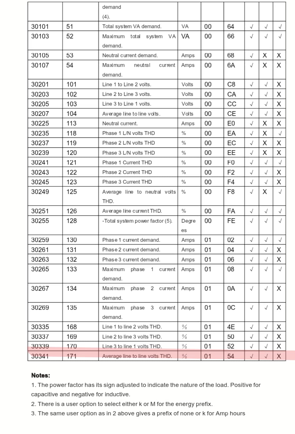

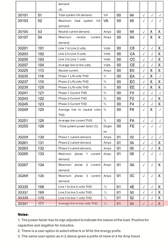

Unter Eastron SDM630 Modbus Protocol Guide | PDF | Bit | Byte
Finde ich unter Register nr 171 die folgendrn Informationen: jedoch ist die Startadresse 0x54 und nicht 0xAB
Wenn du dir das Bild meines Wireshark Traces ansiehst, sieht man, dass der WR nicht das Register 0xAB(171) abfrägt, sondern auf Modbus-ID 171 in zwei Register (286+287) schreiben will.
