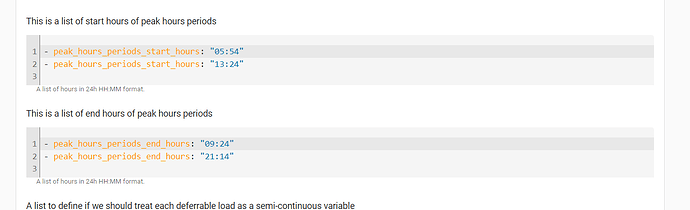

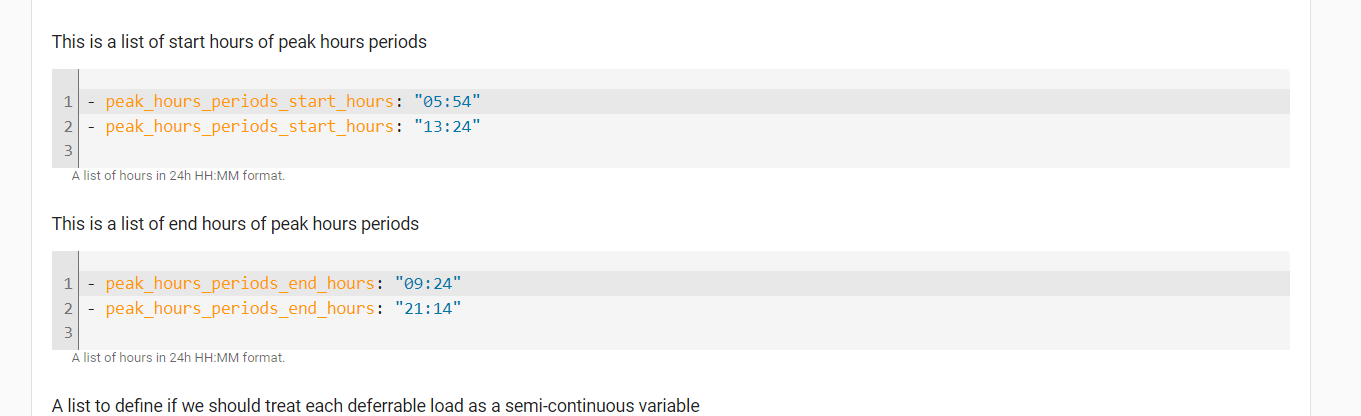

Und EMHASS läuft bei mir, hier ist schon in der Default config ein BUG, das Zeit Format stimmt nicht, trage da mal richtige "HH:MM" Werte ein:
Außerdem habe ich einfach immer nur 1-2 Einstellungen geändert und dann wieder "save" gedrückt. Erst wenn alles angepasst ist das Add-On starten...

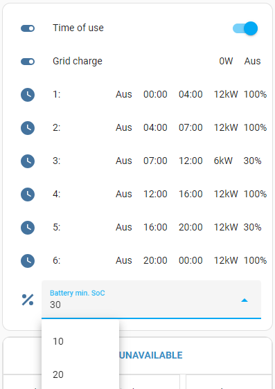

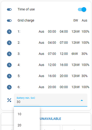

Übrigens, ich konnte meinen via Can auf USB/RS45 RJ45 splitter verbunden. Dieses dann via kellerza / sunsynk (siehe unten) installiert.
Das klappt gut, ich sehe im developer screen alle entitäten für die Time-of-Use Bereiche.
Auch habe ich mir diese Inverter Automation | Deye/Sunsynk angeschaut. Deine Automatisierung erscheint mir aber intelligenter.. wenn ich sie denn nachbauen könnte. :slight_smile: /p>

hier neue Datei, unten ist noch ein input_select eingefügt, damit kann ich einfacher steuern wie tief der Akku entladen werden kann.
Tibber Automations.txt (4.89 KB)
