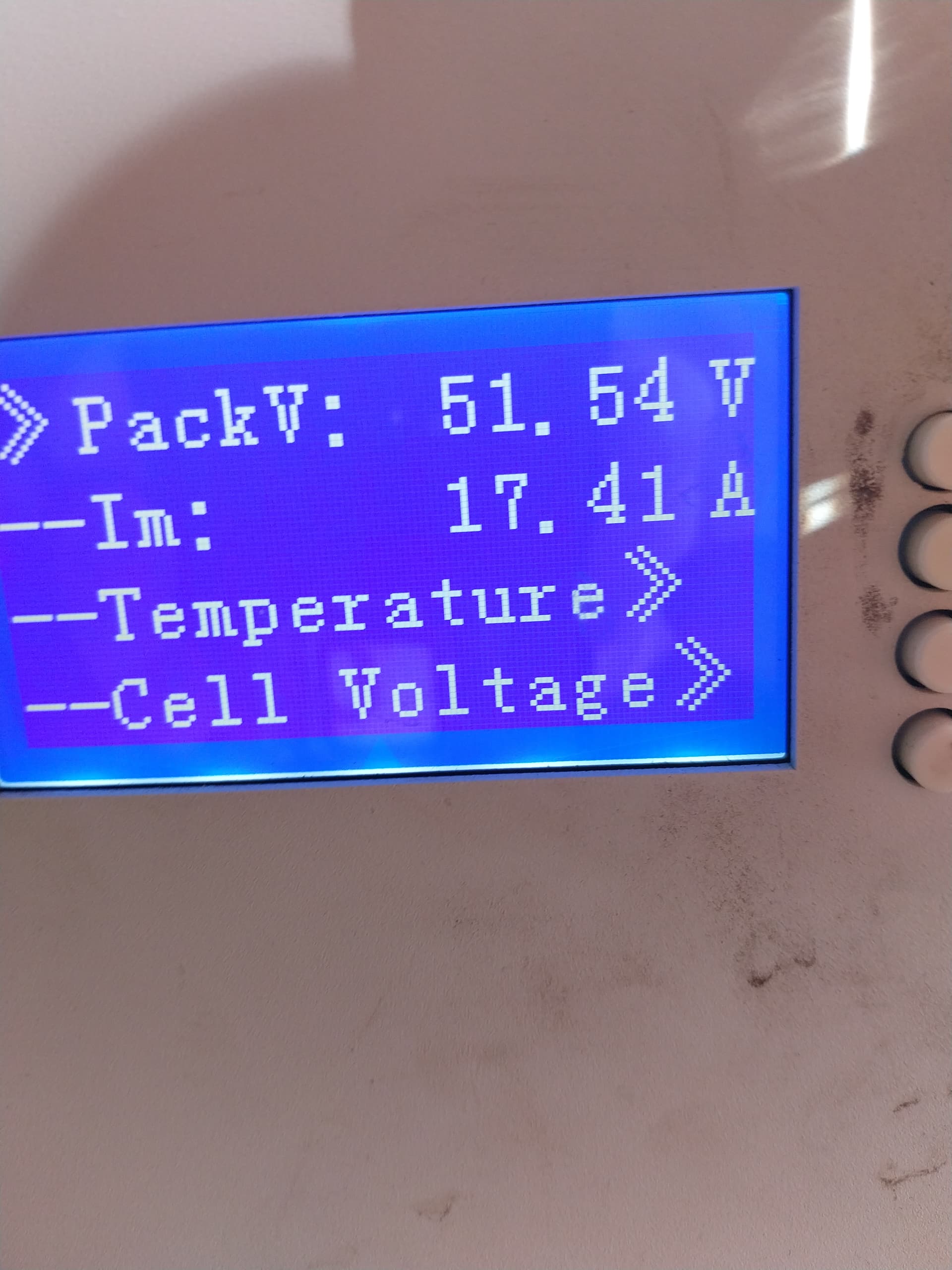

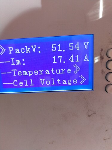

Ich hoffe es kann mir jemand hier helfen! Bekomme über den CAN Bus keine Kommunikation mit dem BMS zwischen dem Deye und dem Teze Speicher hin! Im Teze Speicher ist ein Pace BMS verbaut! Laut Teze soll man mit dem Paceextool auf Pylon CAN Bus umstellen! So weit so gut ! Auch nach dem umstellen in der Software und ... Meldung succesfully kommt immer noch keine Verbindung mit dem BMS zustande! Was kann man noch falsch gemacht haben? Das CAN Bus Kabel?? Da hab ich ein normales Netzwerkkabel im Einsatz!? Danke schonmal für eure Hilfe!!

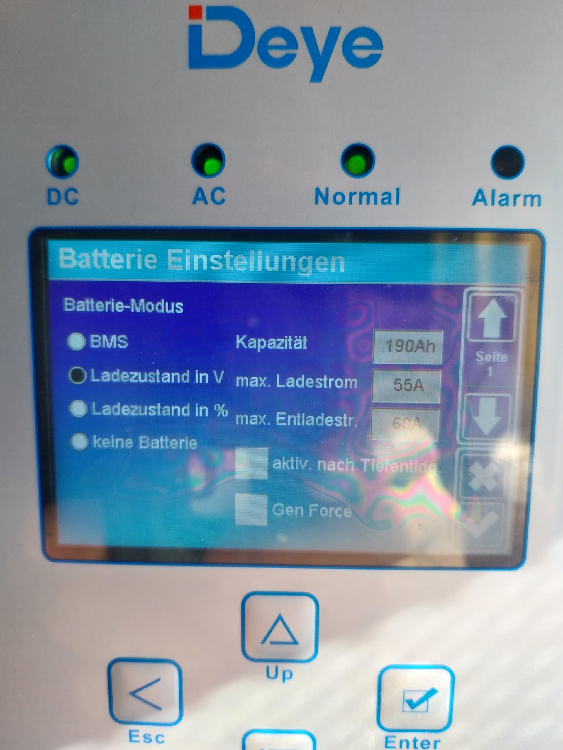

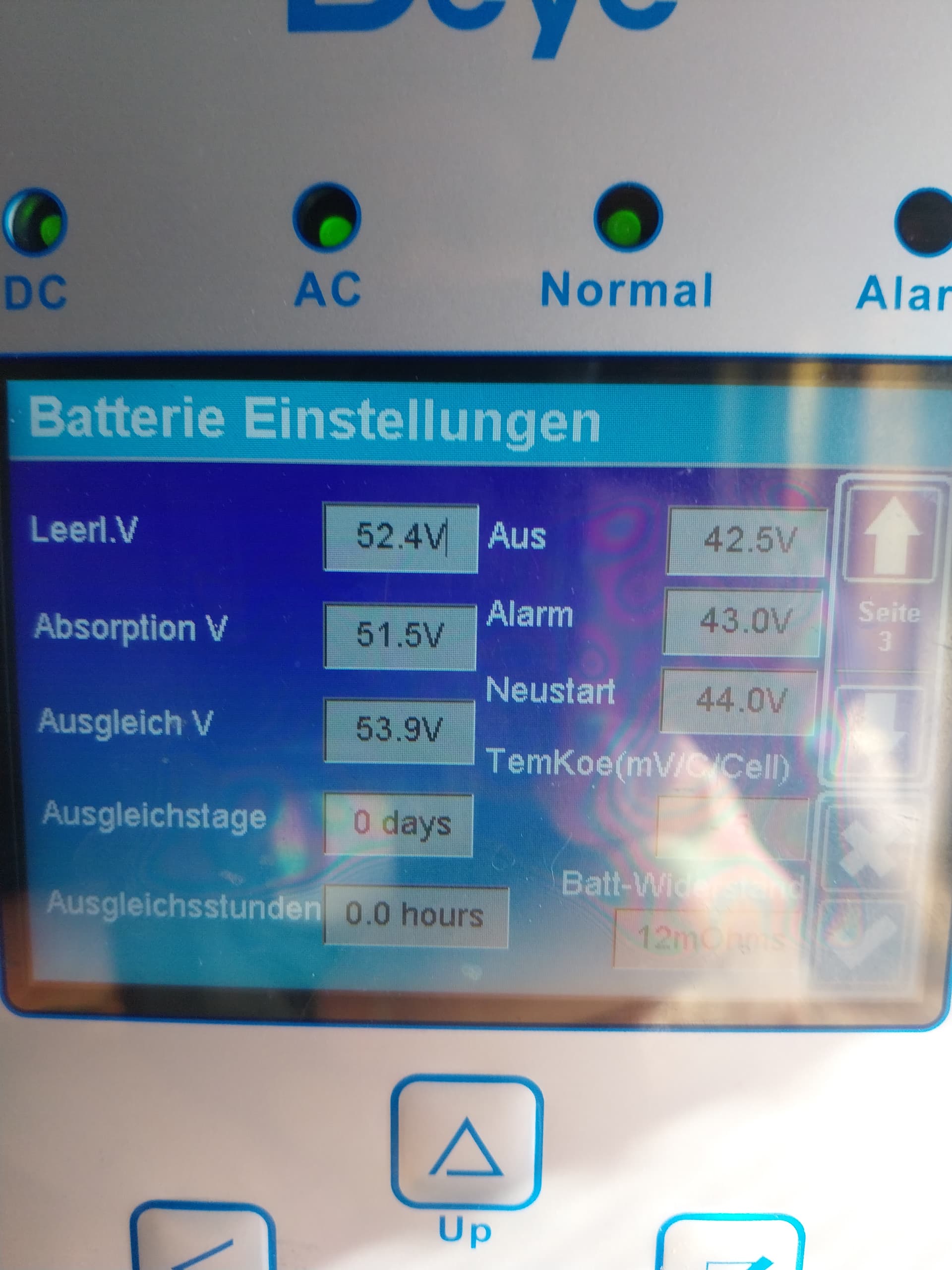

Hallo ich habe das selbe Problem, konntest du schon eine Lösung finden,ich steuere das ganze über die Vollt Eingaben,der Akku läuft nun stabil.
,Wird verarbeitet: 20250128_112503.jpg …
Ja läuft! Adresse am Akku war verkehrt (Dip Schalter)!
