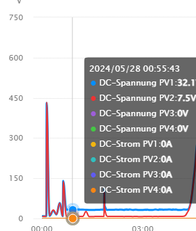

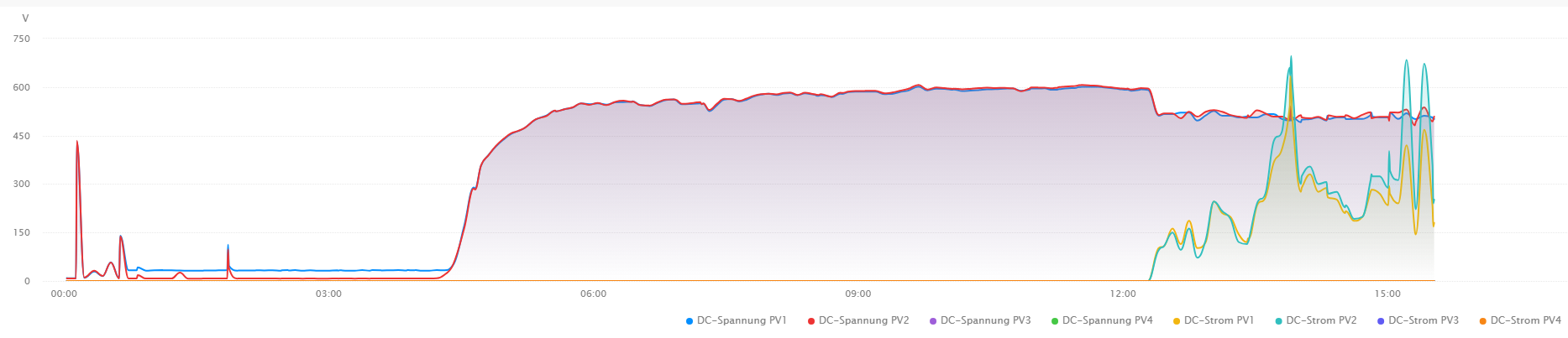

Gestern Nacht gab es bei uns in der Gegend heftige Gewitter. Heute Morgen beim Routineblick ins Monitoring lieferten alle PV-Anlagen wie gewöhnlich bereits einige kW. Nur die Anlage am Deye stand bei 0 kW PV-Leistung.
Eine normale PV Spannung lag jedoch bereits an aber es floss kein Strom (s. Screenshot). Alarme in Solarman gab es keine.
Ich fuhr dann gegen Mittag zum Deye und auch lokal wurden keine Fehler angezeigt. Das Haus wurde aus der Batterie versorgt. Grid lag an und PV Spannung war da.
Daraufhin schaltete ich die komplette Anlage stromlos, PV, Batterie und Grid weg. Nach rund einer Minute aktivierte ich Grid, Batterie und PV wieder.
Nachdem der Deye gestartet war, fing er direkt an die MPPTs hochzufahren und die Batterie aus der PV zu laden. Seither läuft alles wie üblich.

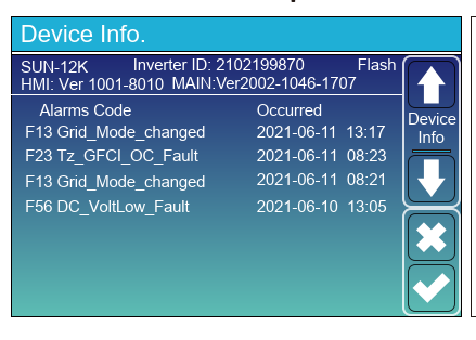

In der Alarm-Historie war der letzte Eintrag ein F13, aber schon vor einigen Wochen und ziemlich sicher durch mich verursacht :slight_smile: br />Als USS sitzt ein neuer DehnShield Kombiableiter Typ 1+2+3 auf der Sammelschiene im Zählerschrank, keine 3 Meter Leitungslänge vom Deye entfernt.

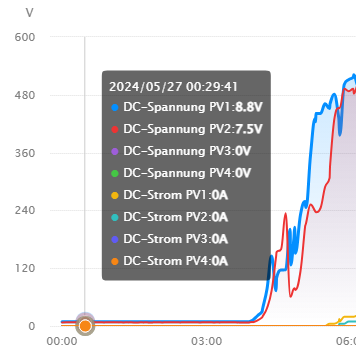

Auffällig ist auch die PV-Spannung des String 1 ab 0:38 Uhr. Vermutlich nach einem Blitz in der Nähe blieb diese durchgehend mit einem Delta von +25V stehen.
Im Vergleich dazu eine normale Nacht:

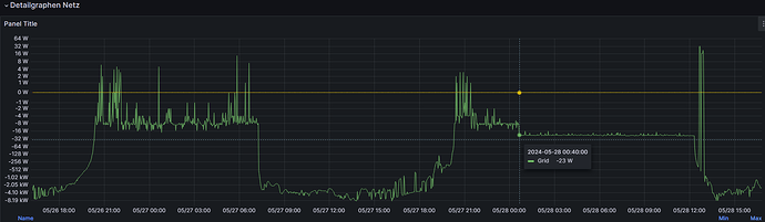

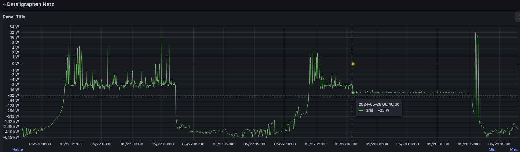

Noch eine "coole" Entdeckung die ich gerade gemacht hab. Ich laufe auf FW 1135 mit Zero Export -20Watt.
Seit genau 0:38 Uhr ist die Zero Export Regelung traumhaft ruhig. Die Nächte davor sahen da immer ganz anders aus. Da bin ich ja gespannt ob das heute Nacht auch noch so ist. Kurios!

Also läuft alles einwandfrei und die Regelung hat sich tatsächlich verbessert. Keine Spikes mehr über 0 Watt.
