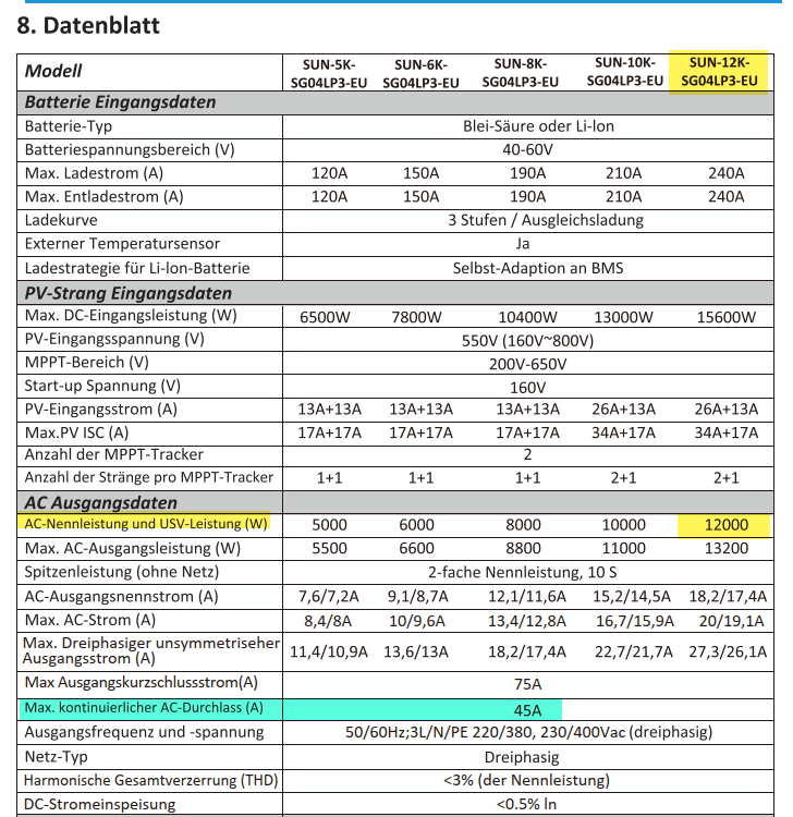

Wieviel Watt kann den jetzt der Load Ausgang tatsächlich?

Was der LOAD liefert?
aus der Batterie wenn die es kann liefert der
12 kW auf drei Phasen (gelb)
oder auch 6 kW auf einer Phase, die anderen sollten aber IMHO auch was liefern dürfen.
31 kW auf drei Phasen aus dem Grid (grün)

Also am Load kann er dann tatsächlich 12kW, laut deiner Tabelle. OK, und ich habe mir schon sorgen gemacht. 6kW auf einer Phase, ich habe immer gedacht der könnte die Phasen aut. ausgleichen bis 12kW.
