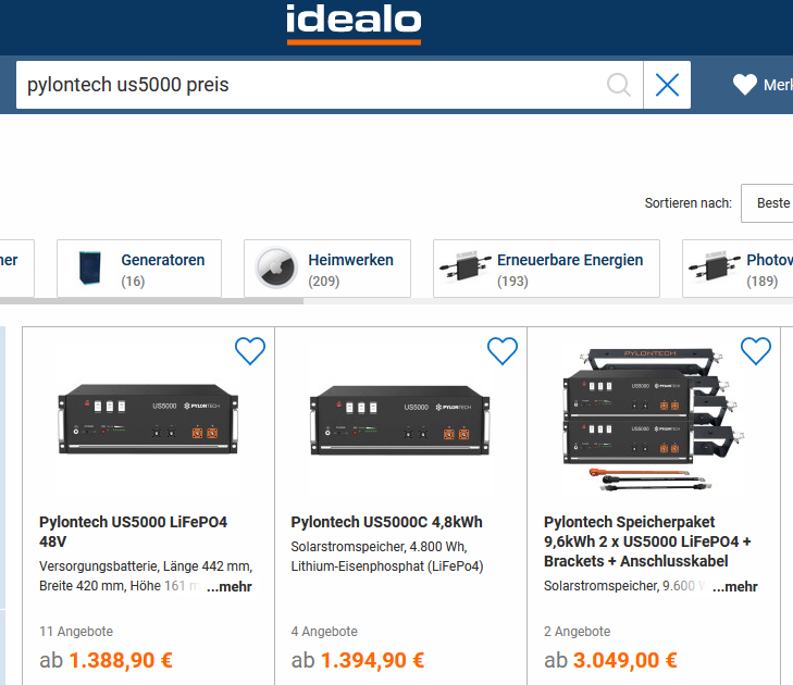

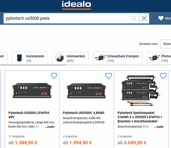

Wo hast Du den Preis her?
die haben auch nur 9.6 kWh zusammen und für 2777.80€ stehen die da in der suchmaschine

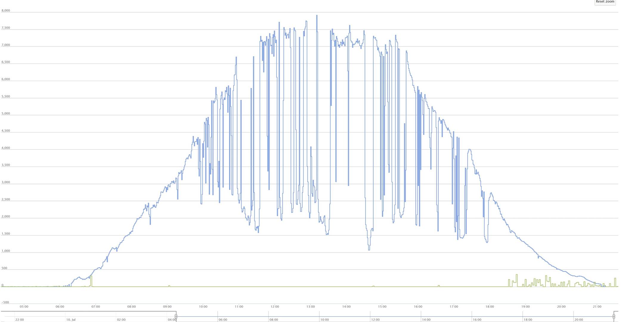

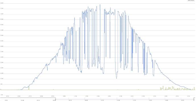

Danke, damit geht es prinzipiell. {green}:grinning: Da ich den GEN Port bisher nicht nutze, habe ich die Einstellungen nicht betrachtet und im Handbuch erschließt sich das auch nicht wirklich. Was mich nur wundert, sind die großen Schwankungen der Regelung. Den Hausenergiebedarf aus der Batterie zu versorgen, wenn der GEN Port nicht als Micro INV Input konfiguriert ist, ist wesentlich besser geregelt. Eigentlich funktionieren doch beide Regelungen mit denselben Messdaten der CT-Klemmen. Man hat fast den Eindruck, dass mit als Micro INV Input konfiguriertem GEN Port zusätzliche Sensoren am GEN Port verwendet werden, obwohl hier gar kein Strom fließt, und deren systematische und stochastische Messfehler die Regelqualität beeinträchtigen. Weiß jemand, ob die Regelung besser arbeitet, wenn man den anderen PV-Wechselrichter nicht an GRID, sondern an GEN des Deye hängt?
In folgendem Diagramm ist blau die PV-Leistung meines Fronius und in grün der Netzbezug dargestellt.
Ab etwa 18:30 Uhr habe ich dann den GEN Port des Deye als Micro INV Input konfiguriert, so dass von dem PV-Strom-Überschuss die Batterie geladen wird.
Dadurch stieg der mittlere Netzbezug deutlich an.
So ist das recht unbefriedigend zu verwenden.
Gibt es keine Möglichkeit, dass der Deye beim Laden der Batterie über die CT-Klemmen so sauber regelt wie bei der Versorgung des Hauses aus der Batterie?

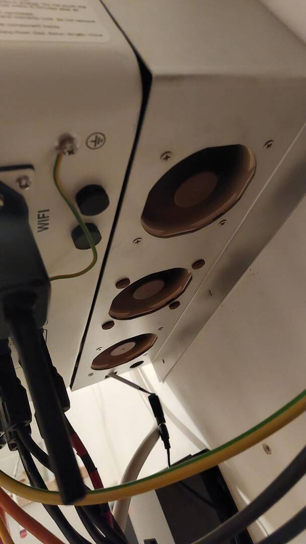

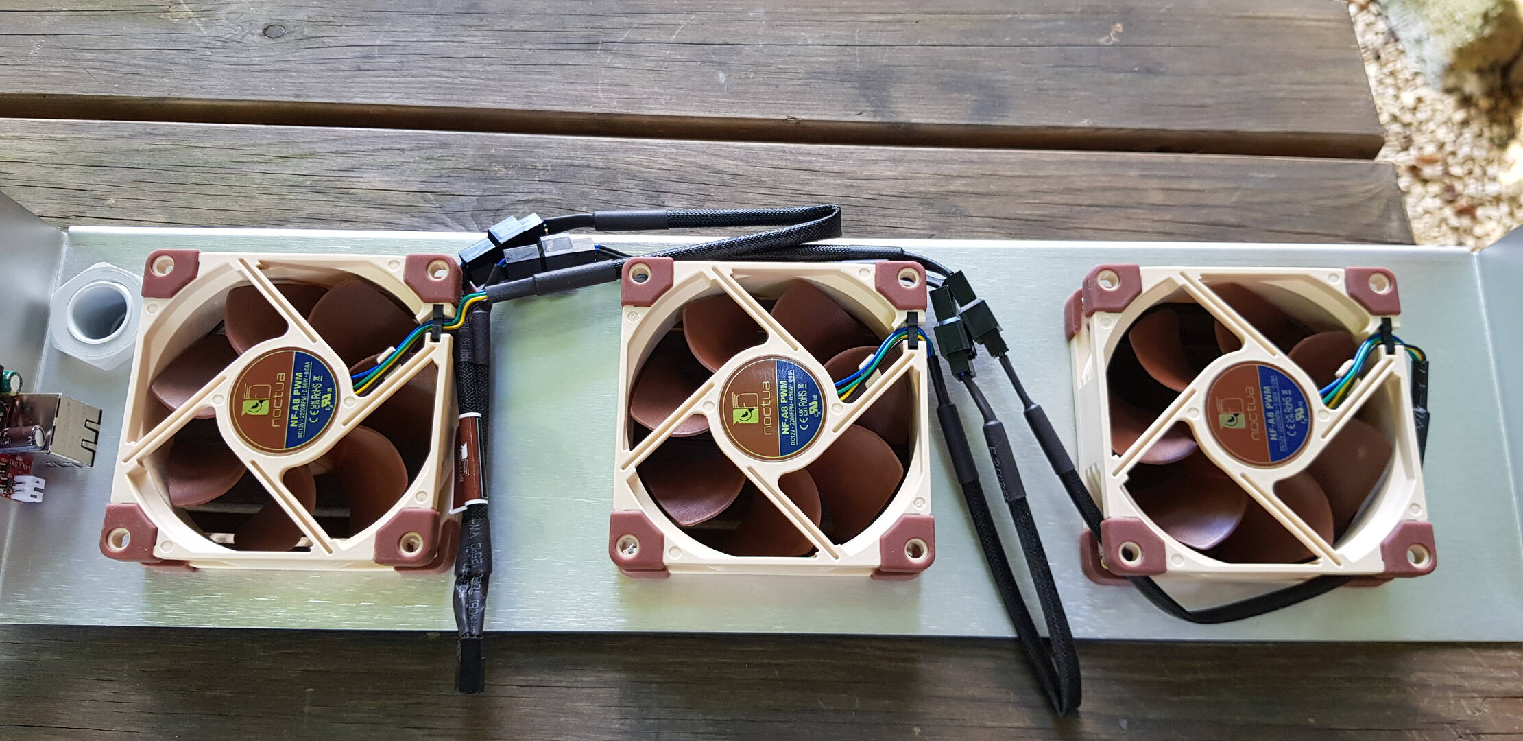

Heute kamen die "Deye Lüfterbleche" Demnächst werden 50 Deye´s ein ganzes Stück ruhiger laufen :slight_smile:

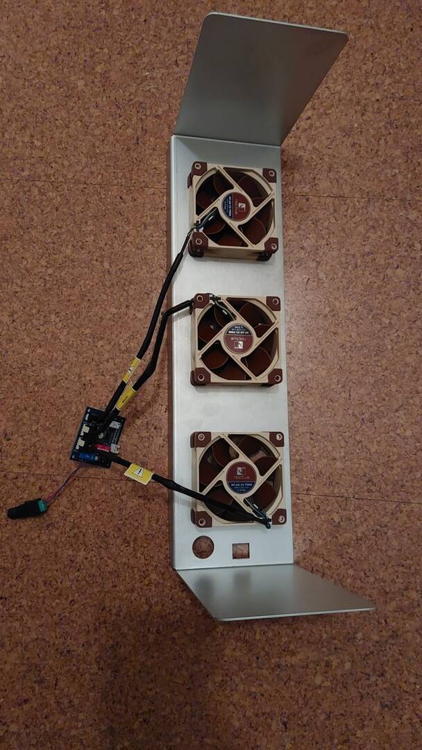

@benni Hallo Benni,
kannst du was zu den Lüftern und dem ESP 32 sagen. Welche Modelle wirst du verbauen und wie setzt du die Steuerung um?
Habe mich bei deiner Bestellung auch beteiligt und würde ein bisschen Hilfe bei der Umsetzung benötigen.
Besten Dank
Gruß Markus
Das sind 80er 12V PWM Lüfter von Noctua. Die Daten vom Deye hab ich alle in iobroker (Modbus > Ethernet) und iobroker wiederrum schickt alle 60s per mqtt die Deye Temperatur an den Esp32 (auch über LAN) und dieser regelt dann "vor Ort" die Drehzahl der Lüfter.

Servus,
eine zweite Runde (mit wieder 50 Stück) ist inzwischen beschlossen. Die ersten haben ihr schon verbaut.
Hier gehts zur Liste: https://forms.gle/wWxnYvcaAYMXsofd7
Hier mal noch paar Bilder:
