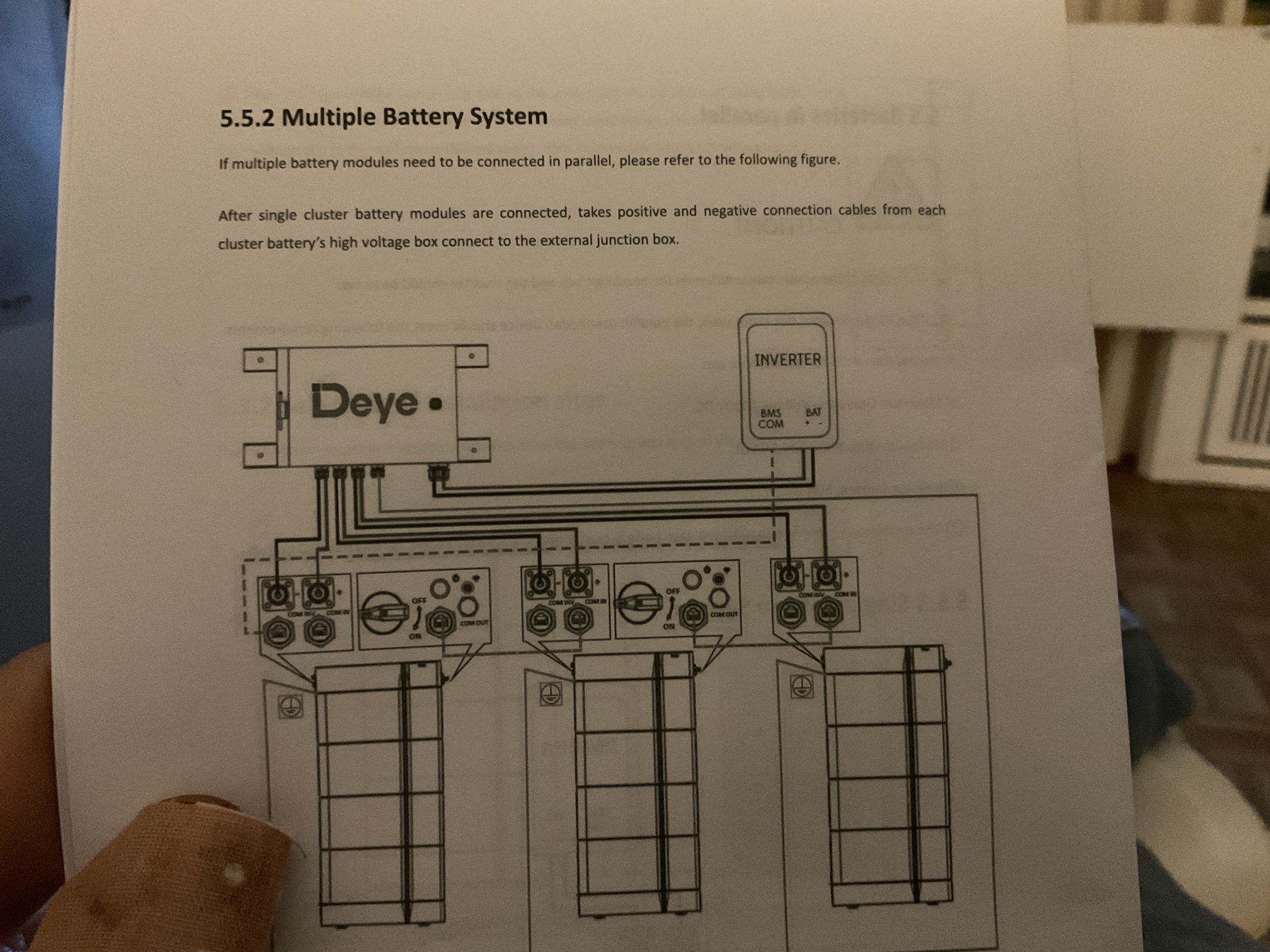

leider habe ich nicht genug Platz um einen Turm aufzubauen und möchte lieber zwei kleine Türme, unterhalb des HAK und Zählerschranks, parallel betreiben. Bei dem Wechselrichter handelt es sich um einen Deye SUN-12K-SG01HP3 und die Speicher sind mit jeweils 8,18kWh geplant. Da der WR nur einen Eingang für den Speicher hat, würde ich Y-Stecker verwenden, die bis 1500V und 50A zugelassen sind.
Spricht etwas gegen diesen Plan? Gibt es beim Parallelbetrieb irgendwelche Nachteile?
Schöne Grüße
Arek
Ich stehe vor der selben Idee. In der Anleitung zur GB-L Batterie, auf Seite 18, wird eine Deye „external junction box“ gezeigt. Leider konnte ich dieses Produkt bislang nirgends finden.
Vielleicht hast Du mehr Glück, oder jemand, der dieses hier liest.
