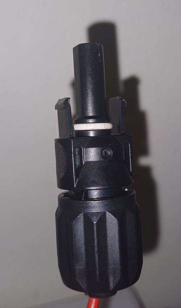

ich habe seit kurzem einen Deye SUN 12K-SG04LP3-EU - Hybridwechselrichter in Betrieb.
Batterie ist angeschlossen, wird vom WR erkannt, und funktioniert beim laden, im Inselbetrieb und Standby ohne Solar sehr gut und problemlos.
Grid ist verfügbar, Haus an "Load" angeschlossen, Null Einspeisung aktiviert. Der WR versorgt das Haus wie geplant auch bei Stromausfall.
Battery first ist angewählt, DC-Switch is auf "on, es sind keine Fehlercodes eingetragen.
Am DC-Eingang sind (über die mitgelieferten Steckverbinder) 8x400W Panels als ein String mit ca. 250V/13A angeschlossen.
Sowohl Spannung, als auch Strom wurde direkt an den Steckverbindern zum Deye nachgewiesen.
Leider wird die Spannung am Solar-Eingang vom Deye nicht angezeigt (DC-Switch is auf "on"), die DC-LED bleibt aus.
Der Wechselrichter verhält sich so, als wäre der String nicht angeschlossen.

Alle 3 Eingänge ausprobiert?
Nicht dass du + an ein Eingang und- an den zweiten angeschlossen hast?
Ja, ich habe alle 3 Eingänge getestet, und sichergestellt, daß + und - zum gleichen Eingang paßt

Wenn da Laststrom fließt dann bleibt bei dir nur Verpolung der Stecker (zeig mal Stecker mit Plus der in den WR gesteckt wird) oder dein WR ist defekt.

Ich habe ein rotes und ein schwarzes Kabel zum Anschluss des Strings :wink:
Rot = Plus
Schwarz = Minus
Das rote Kabel steckt im mit "+" markierten Gegenstecker des Deye
Habe das soeben nachgeprüft, Multimeter zeigt +280V von Rot zu schwarz direkt am Stecker gemessen

der hier wurde mit dem WR mitgeliefert, und der wurde verwendet
@ge-nka
Vielen Dank, daß Du das Thema Stecker so verfolgt hast.
Ich habe mir beide Stecker nochmal genau angesehen, und einer der Stecker hatte keinen Kontakt. Beim Testen mit einem anderen Kabel war kein Durchgang zu messen.
Beim Test mit dem Multimeter hatte ich direkt Kontakt zum Metall und alles schien in Ordnung.
Nun habe ich den Stecker getauscht --> funktioniert
