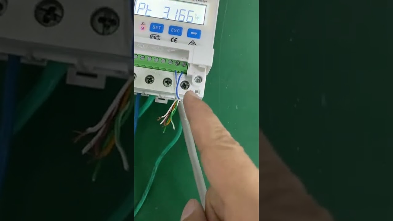

-> Kann ein einphasiger Deye (z.B. SUN-6K-SG04LP1) von einem SmartMeter dreiphasig einlesen? Beispiel:
Hausverbrauch aktuell: 1000W
L1: 800W
L2: 100W
L3: 100W
Der Wechselrichter ist auf L2 angeschlossen, es existiert ein 3-phasig angeschlossener SmartMeter (CHINT oder SDM630).
Speist der Deye nun a) 100W ein oder b) 1000W (sofern genug Power vorhanden ist) ein ? Das Ziel soll natürlich b) sein.
Diese Frage ist aus folgendem Grund nicht trivial:
Es gibt einige User, die z.B. die (sehr geniale) Software von woodym (aus photovoltaikforum.com) nutzen. Diese liest den SmartMeter aus, saldiert alle drei Phasen und meldet dass dann an den einphasigen Deye. Die Prämisse hier ist, dass der das nicht von Haus aus kann. Tolle Lösung!
Aber: Folgendes Video von Deye findet man auf youtube:
Kann hier jemand von euch Klarheit ins Dunkel bringen?

@auric Genau das finde ich macht es ja schwierig. Mich interessiert einfach, unter welchen Umständen das mit Deye funktioniert (sonst gäbe es wahrscheinlich kein Video auf deren Youtube-Kanal) und wann man diese Software braucht. Ich erhoffe mir, dass jemand der zufällig dieses Setup zuhause hat mir sagen kann: Geht, wenn du SmartMeter XYZ mit Firmware blubb nutzt ODER ich hab es probiert, Support sagt nein, musste halt basteln.
Den Deye-Support hab ich auch angeschrieben. Mich wurmt das halt, dass ich sowas nicht rausfinden kann, es sollte stumpf im Benutzerhandbuch stehen. Falls wir es hier nicht rausfinden können - ok, dann ist das so.

Neues Update: Ich habe einen User in einem anderen Forum gefunden, der den einphasigen Aufbau bei sich zu Hause betreibt:
SUN-5K-SG03LP1-EU.
Mit Firmware HMI: Ver 0000-C35D MAIN: Ver 0-3382-1515 und CHNT-DTSU666 funktioniert das bei mir out-of-the-box.
Es scheint also zu gehen. Die Software von woodym wird dann benötigt, wenn der SDM630 als SmartMeter verwendet werden soll. Mit dem geht das nämlich aktuell nicht.
Die Motivation von woodym war es, den SDM630 einzubinden, da der CHNT DTSU666 wohl generell das schlechtere Gerät ist. Warum der SDM630 bei Deye keine 3 Phasen unterstützt dass können nur die Entwickler von Deye beantworten... Die Werte liefert der SDM630 auf jedenfall.
@spannungsabfalleimer Also mit dem CHNT-DTSU666 geht es sauber und ohne Probleme?
Ich hätte nun auch ein anderes Smartmeter für 250€ - damit geht es auch Plug and Play.
@autaris-energy Sagen wir so: Ich habe jetzt Leute gefunden, die genau diesen Aufbau so fahren und sagen es geht - Soweit kann ich hier eine Aussage treffen.
Welches SmartMeter meinst du?
ich kann auch vollzug melden
sun-5k-sg03-lp1 mit einem CHINT DTSU666 (der mit Solax Firmware geht btw nicht)
der Deye regelt den Netzbezug aller Phasen gegen 0, mit latest firmware 3384 & C362.
