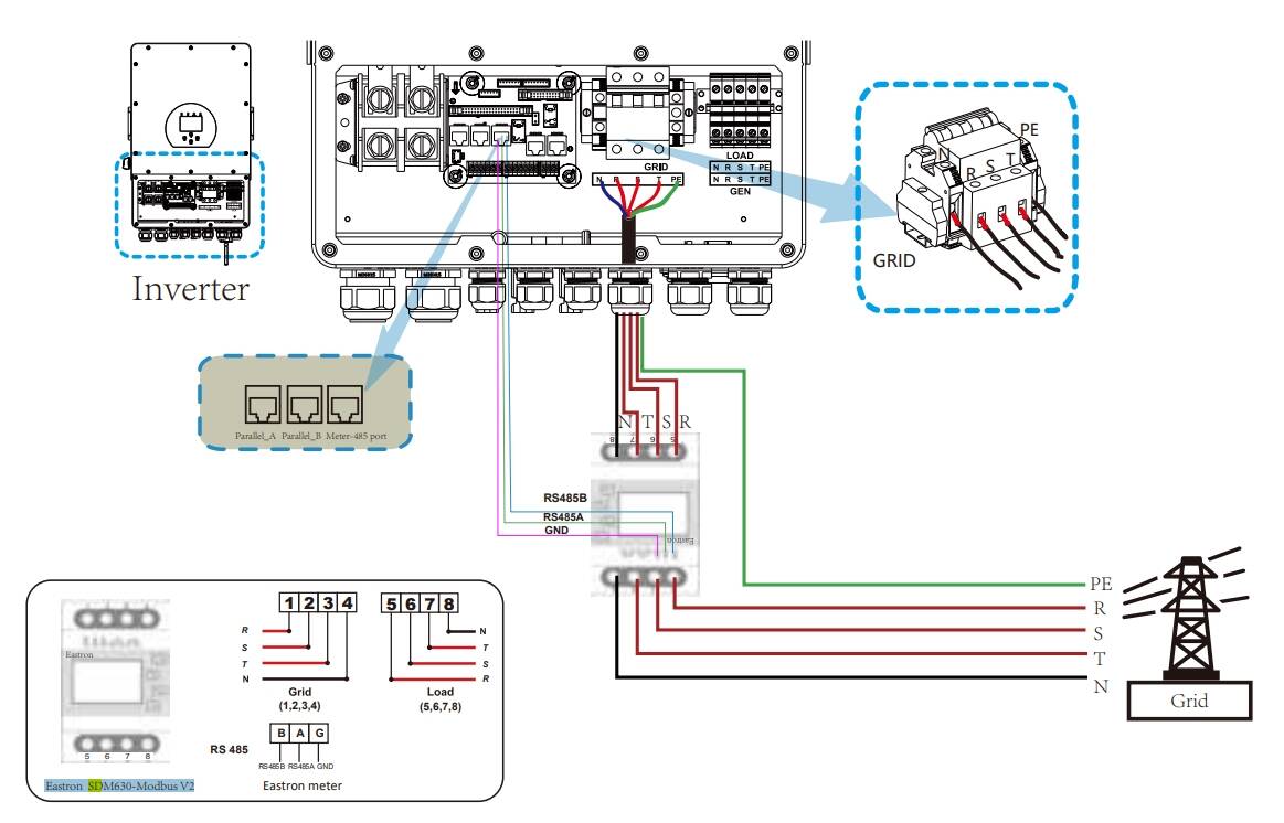

ich habe in der Bedinungsanleitung gelesen beim Deye SUN-12K-SG04LP3-EU + Eastron SDM630-Modbus V2 am
3.6.1 Meter Connection angeschlossen werden kann.
Ist das so richtig und funktioniert es dann so wie bei Victron der EM24??
Der währe ja günstiger.

Es funktioniert. Youtuber Mr.Miner hat es bestätigt. Er war aber nicht begeistert von der Regelgeschwindigkeit (wegen 0 Einspeisung).
Bei normalen betrieb sollte es aber kein Problem sein.
Bei einer Modbusanbindung muss man immer bedenken, dass man da eine gewisse Latenzzeit hat, ehe die daten vom Smartmeter beim Deye ankommen. Die mitgelieferten CTs arbeiten wesentlich schneller, wenn es um das Thema Nulleinspeisung geht.

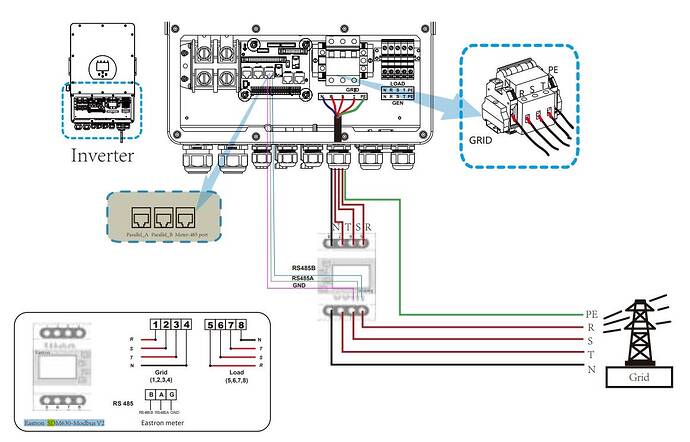

Hallo an alle :slight_smile: ich habe das Problem, dass mein elektriker nicht weiss welche Kabel er am das smartmeter sdm 630 anklemmen soll...vorgehen wäre ja in den deye den rj45 Stecker dann zum smartmeter legen kabel muss dann dort ja verbunden werden...nur wie genau ? Habt ihr Erfahrungen? Gerne auch Bilder...danke:-)
