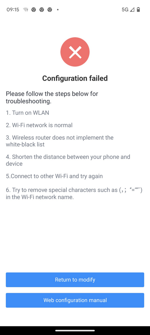

Hallo ich bekomme den Datenlogger nicht mit meinem Hausnetzwerk verbunden. Ich habe meine Fritzbox auf 2,4mhz um gestellt aber trotzdem keinen Erfolg. Ich hoffe mir kann jemand helfen.

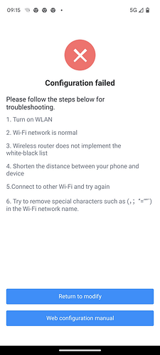

Fehlermeldung configuration failed

Das Passwort steht ja auf dem logger. Die Verbindung mit dem WLAN des Sticks funktioniert. Allerdings verbindet sich der logger nicht mit dem Heimnetz. Ich habe sogar schon das Passwort rausgenommen
Das WLAN Passwort der Heimnetz hat 25 Zahlen keine Sonderzeichen.
ich rede aus erfahrungen die ich mit dem Growatt Stick gemacht habe nicht vom Passwort sondern von der SSID, dem Namen des WLANs

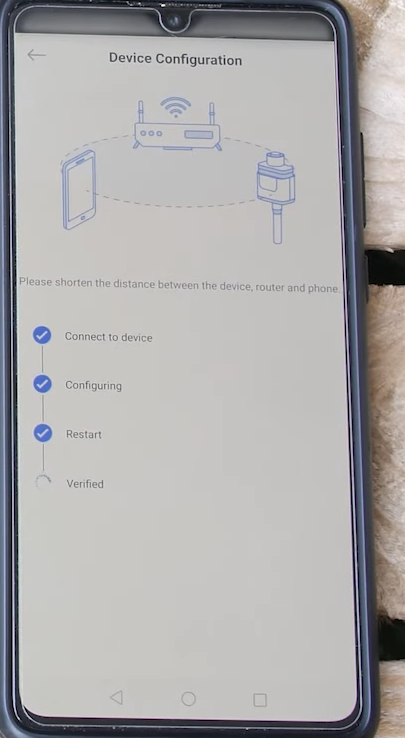

Bis hier komme ich dann kommt die Fehlermeldung.
@auric ja im ssid könnte ein Sonderzeichen sein(ein!). Ist eine Fritzbox.
dann mach dein Gäste-WLAN mal "Barrierefrei" mehr als ins Gäste WLAN (und das näturlich mit Internetzugriff) braucht der Logger nicht. Ich habe meinen auch im Gäste WLAN (aber kein Fritzbox-WLAN)
@auric vielen Dank es lag wirklich an der ssid. Da wäre ich nie drauf gekommen.
