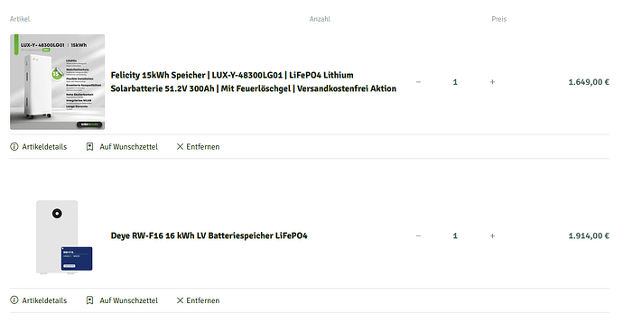

Und der Akku hat nur 5 Jahre Garantie. Alle anderen 10 Jahre. Das ist schon ein Unterschied.
Wenn ich WR + Akku rechne, komme ich mit dem 25kW WR + Dyness auf etwa 237€/kWh, mit dem Niedervolt auf ~169€/kWh bei 48kWh, auf 193€/kWh bei 32kWh - schon spannend. Aber die Garantie...
Aber ich habe gerade neue Felicity mit 10 Jahren gesehen. Warum baut man Akkus mit 218kg Gewicht? Na die bekomme ich vermutlich die Treppe nicht runter...

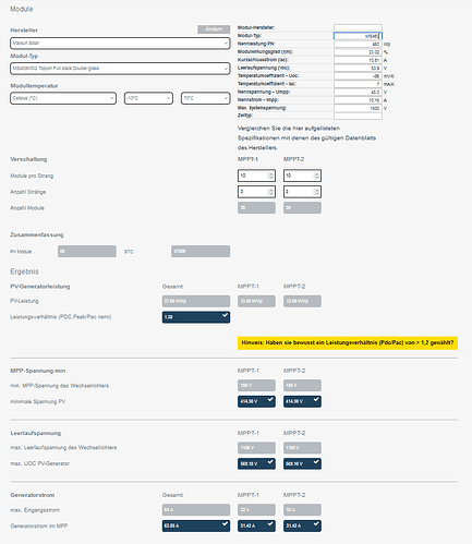

MaySun Solar TwiSun Pro 460Wp, maximal 60 Stück..
Da bist du bei 4 Strings à 15 Module um ein Modul über dem 800V Limit. das sind auch besonders beworbene Niederstrom = Hochvolt Module also kann man diese auch in 6 Strings à 10 Module verstringen und das passt dann wunderbar zu den oben gezeigten Niedervolt Deye
Wie du sehen kannst werden drei parallel geschaltetet Strings maximal 31.42A zur Verfügung stellen können, der Deye könnte sogar 36 A holen
bei guten"normalen" Modulen wie den AIKOs sind vier 15er Strings natürlich in jeder Hinsicht im grünen Bereich

Ich denke 6 Strings könnte dann sehr eng im Leerrohr werden.

Die Kombi aus Deye 20kW + Felicity 15kW LUX-Y scheint im Moment die spannendste Variante für Low Voltage zu sein. Der Akku hat Brandschutz, 10 Jahre Garantie, ist vermutlich gerade noch "handlebar". Einziges Problem: Deye mag Felicity nicht, das könnte sogar zum Garantieverlust führen, sagen manche Händler, wenn Deye das spitz kriegt - warum auch immer. Kompatibel sind sie trotzdem. Bei 30kWh wäre man da inklusive WR bei unter 5400€, bei 45kWh unter 7300€, bei 60kWh unter 9000€ - aber das dürfte dann womöglich echt zu viel sein.

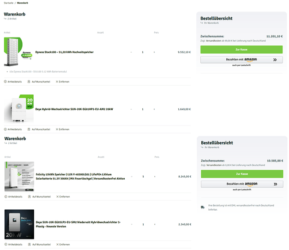

Wenn ich von einem 20K in der Hochvolt Version 20 kW Ersatzstrom will muss die Batterie dazu eine Spannung von 540V haben (der 20K zieht max, 37A)
Ich brauche also einen Dyness Stack 100 Turm mit min. 10 Modulen 51.2 kWh der mich 9'552.10€ kostet
der 20K in der Niedervolt Version zieht 390A und das stemmen drei Felicity 15K die mich 4'947€ kosten.
Am Ende muss ich meiner Frau eine Hochvolt Version mit 51.2 kWh für 11'201.10€ oder eine Niedervolt Version mit 75 kWh für 10'585.00€ verkaufen
