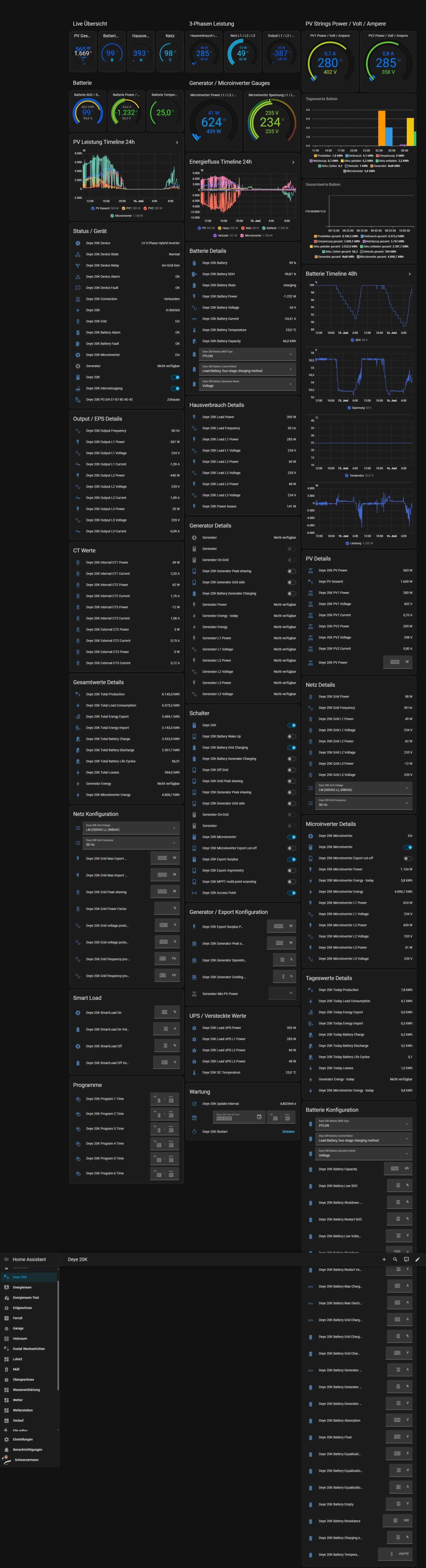

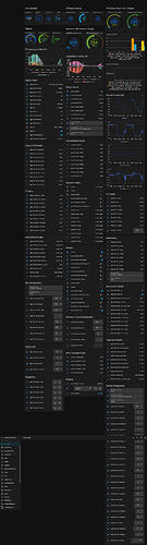

Hier mal meine einstellungen am 20K Deye mit Spannungssteuerung, wenn mein WR die 55,6 V erreicht warum auch immer Akku zuvoll oder eben PV Überschuss zuhoch regelt er ins Grid raus und die BMS nehmen sich bis 55,2 V das was sie benötigen die 0,4 V differenz bei mir kommen von der Messung vom Deye hin zu meinen BMS. Und damit wirklich 55,2 V also 3,45v pro Zelle ankommen habe ich eben die 55,6 im Deye eingestellt.
Danke - das ist ja sehr umfangreich.
Eine ‘4-stage charging strategy’ bieten meine Einstellungen nicht, vielleicht liegt es an einer anderen FW-Version. Aber Du steuerst das nicht über den Deye, sondern über HA - wenn ich es richtig verstehe? Damit kenne ich mich leider nicht aus und will mich da eigentlich auch nicht reinfuchsen.
Werde jetzt mal den Deye support anschreiben, warum der Wert nicht aus dem BMS übernommen wird.
Nein ich Steuere das direkt über den Deye auslesen tu ich den Deye nur über HASS steuern tu ich da nur den Microwechselrichter eingang damit dieser Nachts ausgeschaltet ist und keinen Strom verbraucht ansonsten läuft der 20K für sich alleine.
