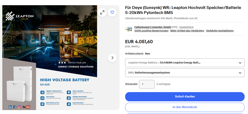

Hochvolt Batterien sind zwar immer noch viel teurer aber auch schon für 200€/kWh gesehen worden
Schade, aber danke. Ist das Problem der MPPT Bereich? Weil ich bin ja unter der Max.DC-Eingangsspannung von 800V. (Nur für mein Verständnis).
Wäre ich im Hochspannungsbereich an die Deye Akkus gebunden?
