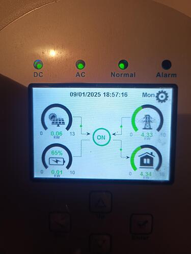

Seit ca. 2 Monaten geht jetzt aber die Be- und Entladung meines Akkus nicht mehr richtig.
Der Speicher lädt und entlädt nur noch mit ca. 250W.
Wenn ich alles neue starte oder auch nur für 3 Minuten die BMS-Leitung unterbreche, geht alles wieder normal aber nach wenigen Stunden stellt sich dann doch wieder der alte fehlerhafte Zustand ein.

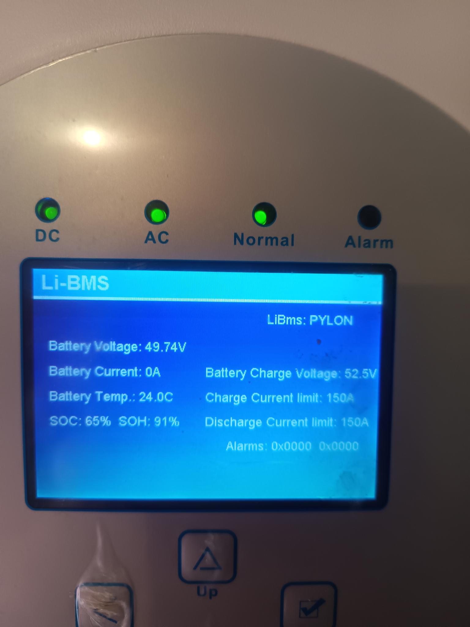

1.) wenn Du im BMS-Kommunikations Modus auf die unten links auf dem Deye Display drückst, was steht da?
2.) Hast Du die unsinnige Funktion "Batterie aktivieren" am laufen?

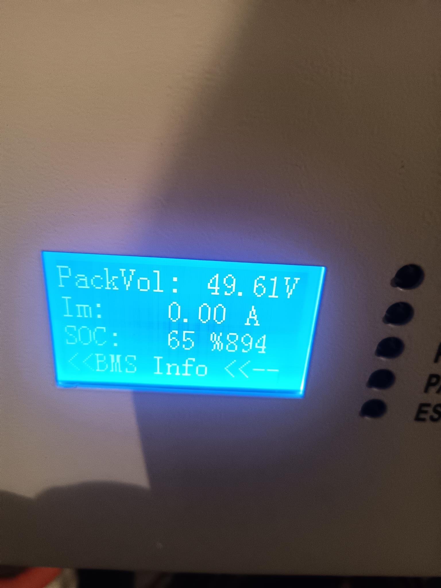

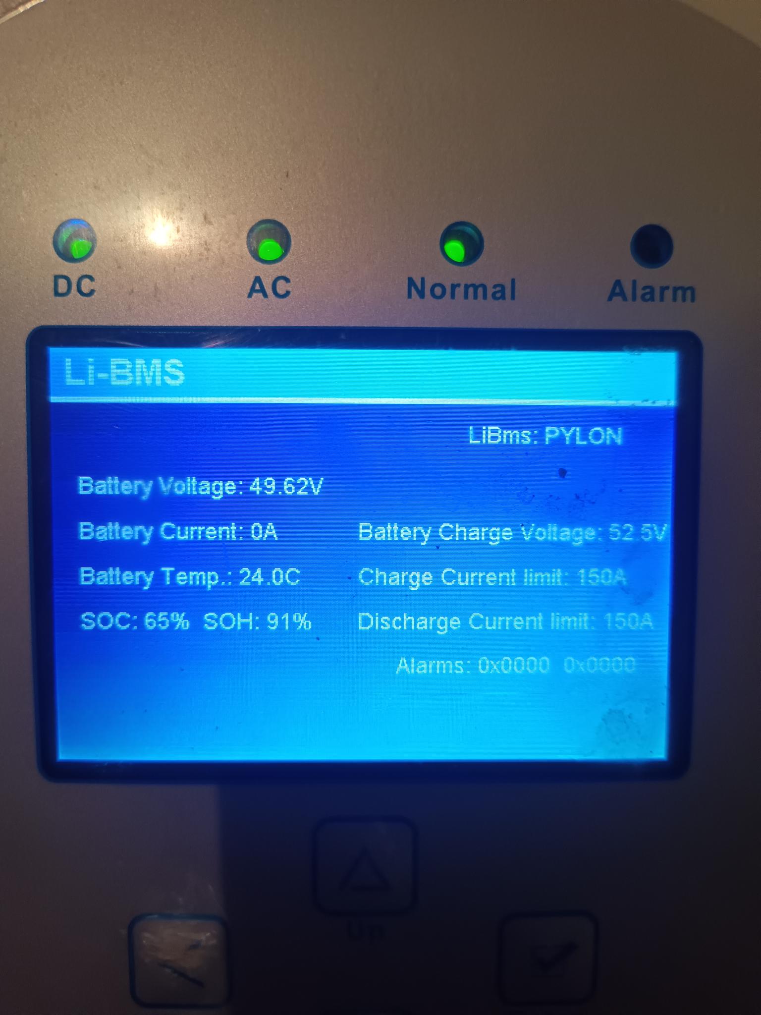

Hallo, danke für die rasche Antwort!! Anbei die Beantwortung Deiner Fragen
Sieh das angehängte

Was für ein BMS verwendest du und welches Protokoll hast du im DEYE eingestellt?
die SOC Werte sind grundsätzlich immer mit Vorsicht zu geniessen, und aktuell hat der Deye evtl. mehr Recht als Dein BMS
WAS ist das für eine Batterie?? Li-Ion oder doch eher LFP?
weil dann

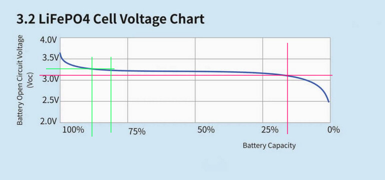

Wenn Du 49.74V bei einer 16S Batterie hast dann sind das 3.1 V pro Zelle und um die 20%, (rote Linien) deine BMS behauptet 65% was selbst einer einer 15S Krüppel Pylontech (grüne Linien) keine 65% SOC vermuten lassen.
das interessiert jetzt aber nicht, Deine Batterie wird nicht geladen obwohl dem WR 150A freigegeben sind.. warum nur...

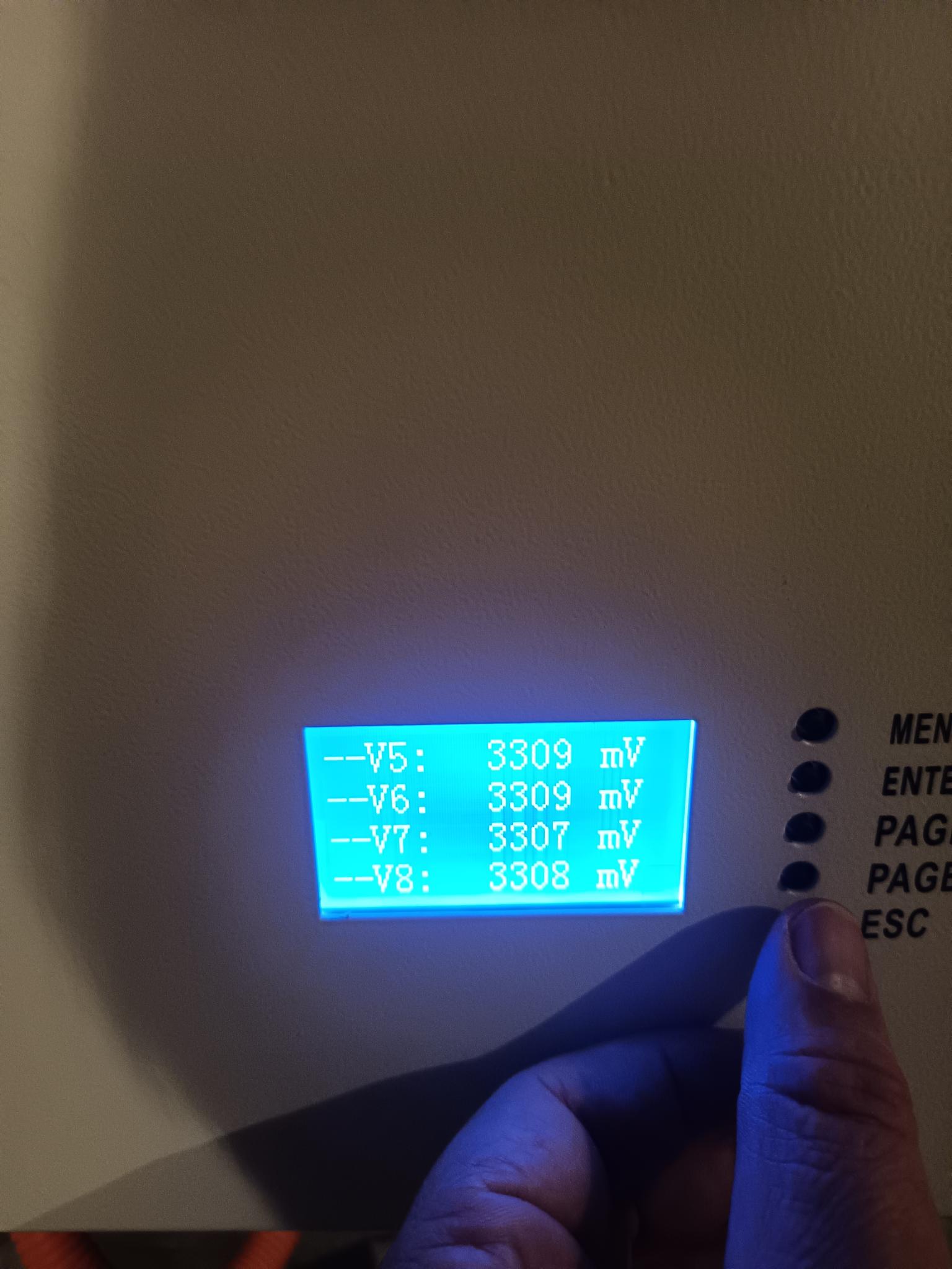

Die Batterie ist von der Marke ROSEN. Es ist laut Unterlagen ein "LifePO4 Lithium-Batteri-Pack". Wenn ich beim Speicher runterscrolle sind scheinbar auch nur 15 Zellen vorhanden.

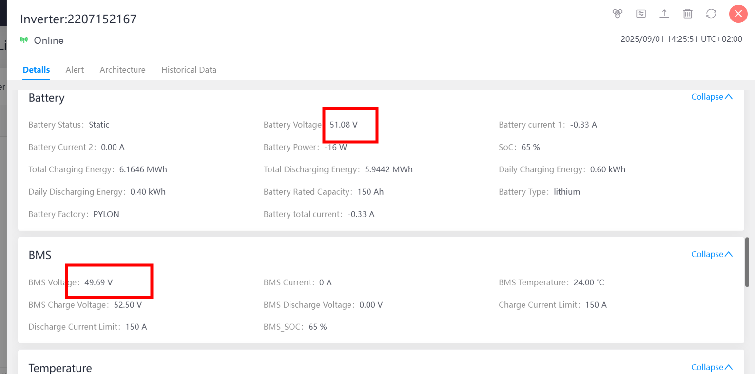

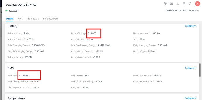

Inzwische hat sich auch der DEYE Support gemeldet und scheint in der selebn Richtung etwas gefunden zu haben:
" Hallo Herr Witt,

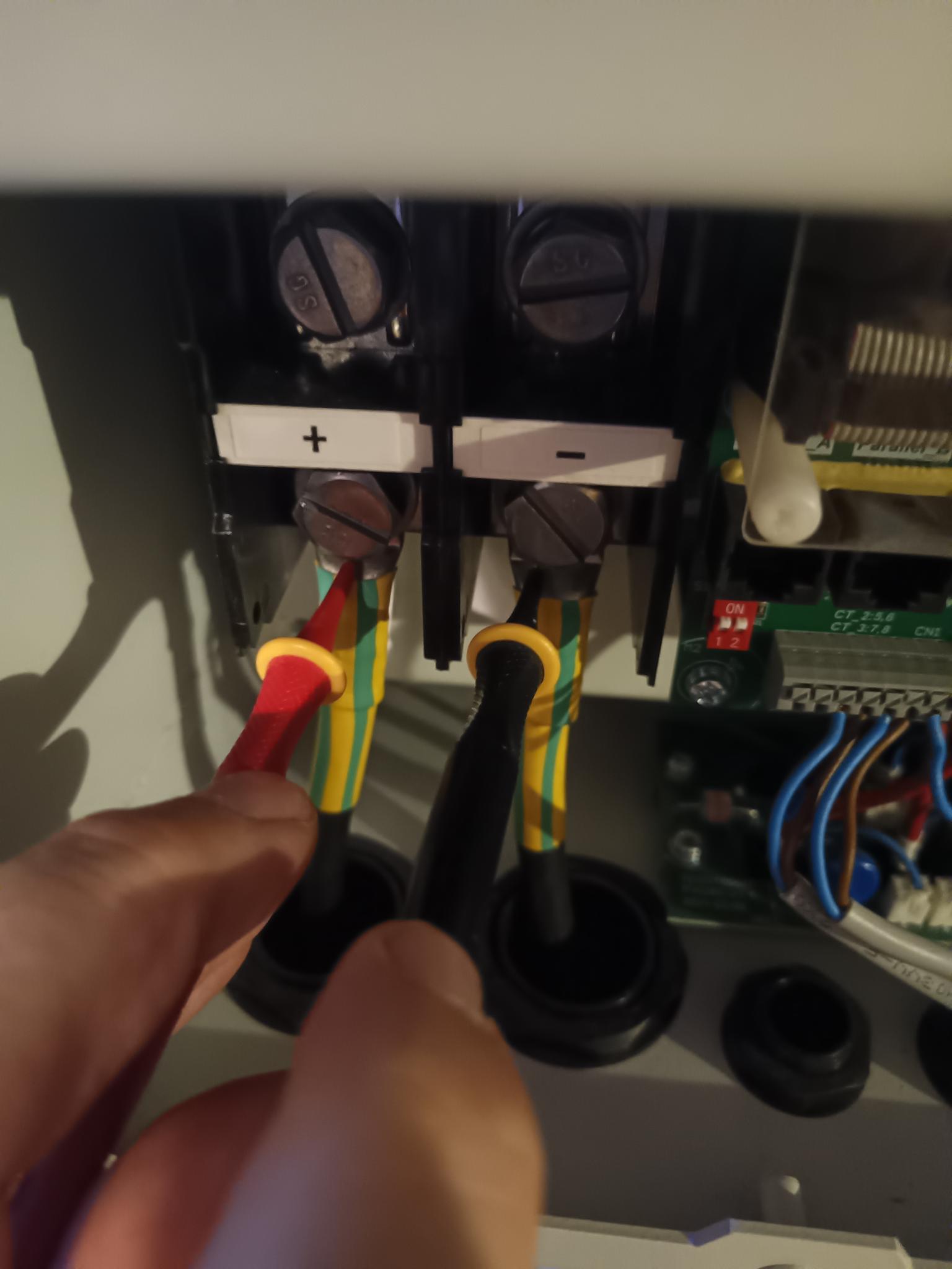

Vielen Dank für Ihr Update. Uns ist aufgefallen, dass die Batteriespannung und die BMS-Spannung stark abweichen. Bitte messen Sie die tatsächliche Spannung an den Batterieanschlüssen des Wechselrichters.
Außerdem ist die Firmware Ihres Wechselrichters veraltet, daher werden wir ein Remote-Firmware-Update durchführen, um die Leistung zu verbessern.
Freundliche Grüße"
OK dann ist der Spannungswert vs. SOC nicht so arg daneben.
das zwischen Messwert BMS und Messwert WR 1.39V unterschied gemessen werden ist aber auffällig, den exakt gleichen Wert werden die nie haben aber das ist IMHO viel zu viel. das hat Deye erkannt,
Was sagt denn das Multimeter?
Ich muß mir erstmal einen Voltmeter besorgen! Wie gesagt: Laie!
kein problem da kannst du solange Du nicht versucht mit einem Kabel zwischen Plus und Minus einen Kurzen zu machen nicht viel kaputt machen
Das Messen in der DC Einstellung mit dem 15€ Baumarkt Multimeter ist weder schwierig noch riskant, da kannst Du Dir solange Du nicht mit der Zunge dran gehst keinen Schaden holen.

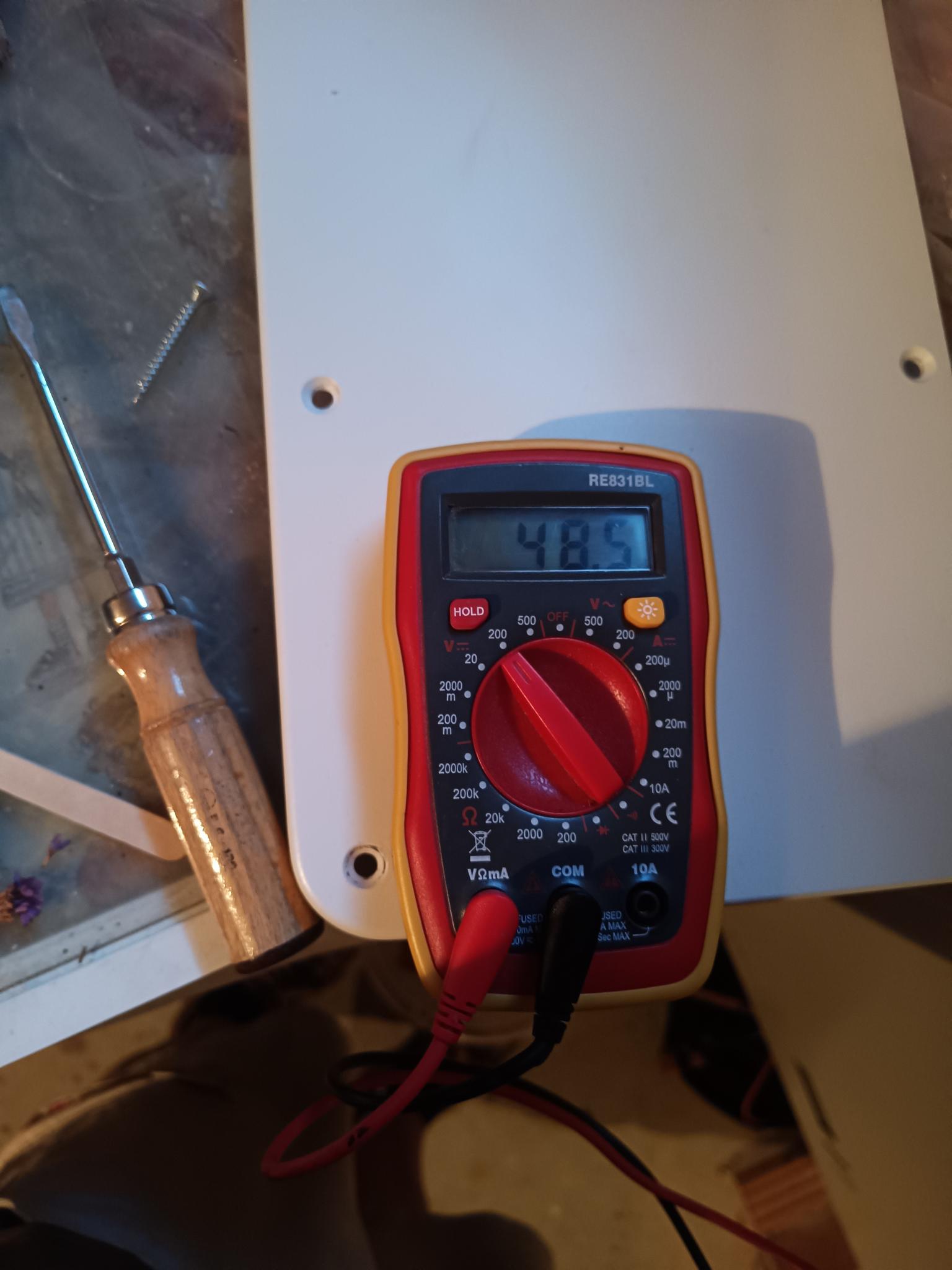

Anbei die Messung mit dem Voltmeter. Hurra, ich lebe noch!
Aber was sagt das mir?
Jan Witt

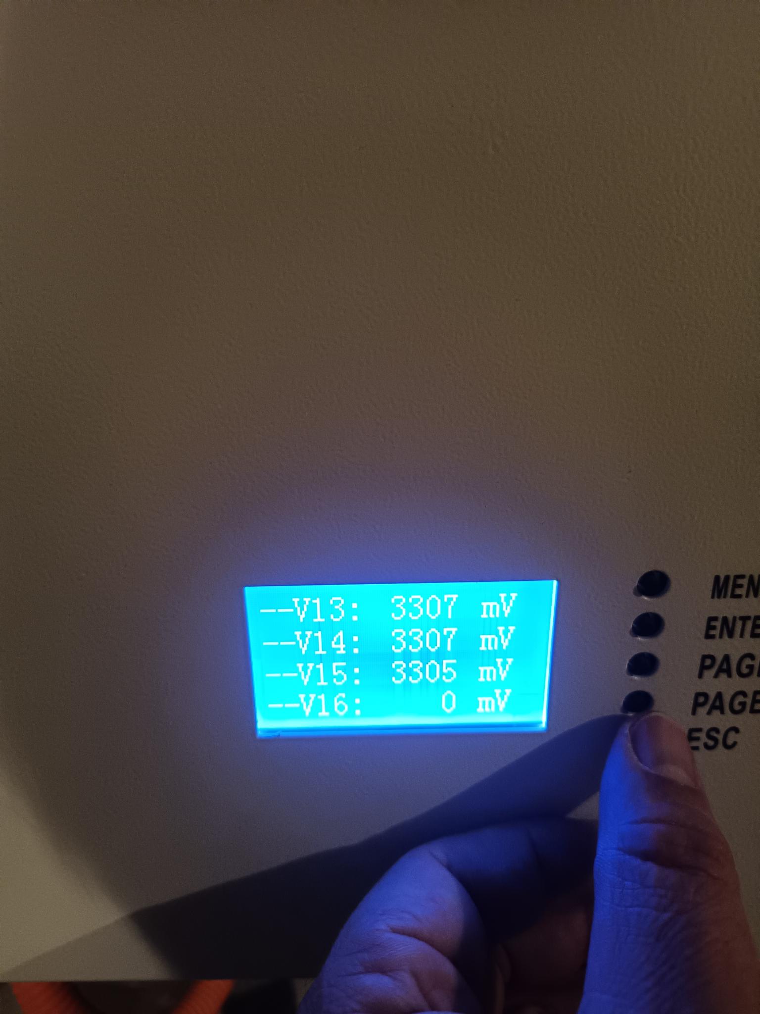

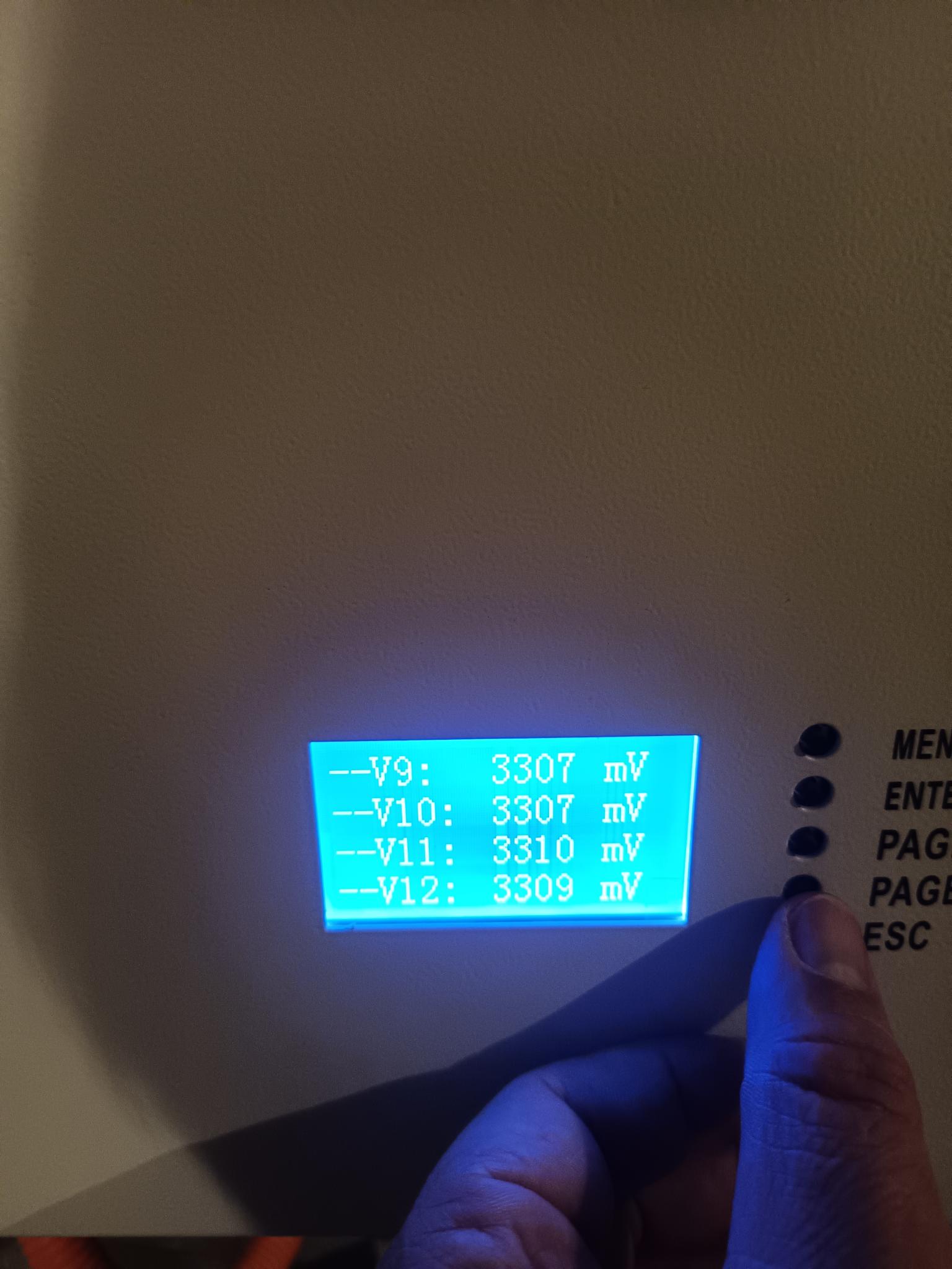

Ich habe übrigens nur 15 Zellen am Start
Entladen blaue kurve.
Danach sind 48,5/15 gleich 3,23 V gleich etwa 29 % SOC.
3,307 V ist irgendwas zwischen 35 und 65 % SOC, da ist die kurve eben flach.
Voll ist erst 3,37 V, sicher voll ist 3,4 V.
