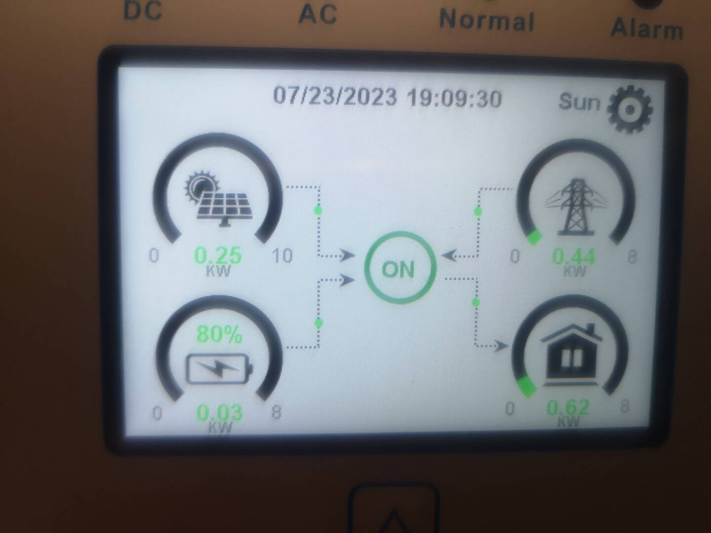

Hallo ich habe einen neuen Wechselrichter von Deye und er funktioniert so weit ich das bisher bewerten kann recht gut.

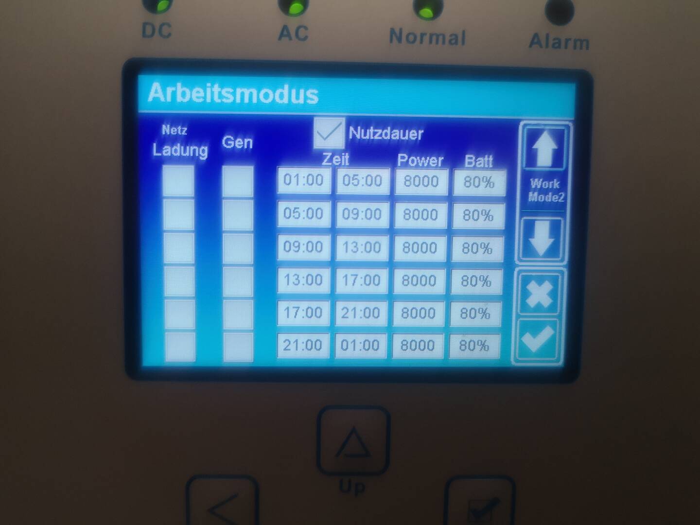

Allerdings habe ich jetzt das Problem das er wenn tagsüber genug Solarstrom da ist, z.b. 2kw Strom vom Dach und Load (also Strom der benötigt wird) 3KW nimmt er dann die restlichen 1Kw von der Batterie!(wie es eben sein soll) und Netzbezug bleibt bei Null.
Wenn jedoch gegen Abend nicht mehr viel Solarstrom vom Dach da ist zieht er von der Batterie so ca.20Watt und der rest kommt vom netz obwohl Batterie z.b. 90% voll geladen ist!
Ich vermute eine Anfängerfehleinstellung!
Bitte eine kurze Hilfe falls es für euch schon klar ist ohne das ich Fotos oder weitere Angaben einstelle.

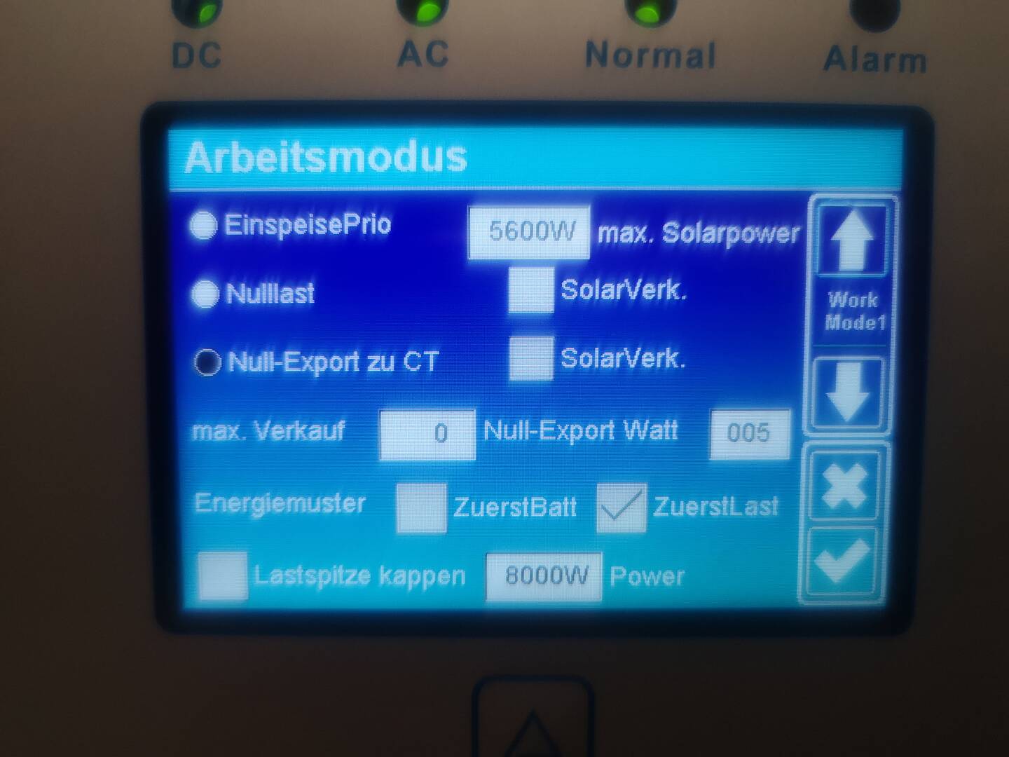

Naja, erste Anlaufstelle dafür ist:
System Work Mode -> Seite 2 -> Time of Use
Dort Zeiten und Werte kontrollieren.

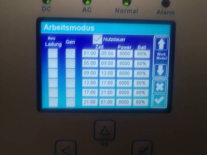

O.k. ich stelle jetzt mal ein paar aktuelle Fotos ein vlt.hilft das weiter bzw. deckt meine Fehler auf... ?
Ach und Danke für die erste Antwort!
Mike
Wenn Du im "Arbeitsmodus" 80% einträgst, dann entlädt der Inverter die Batterie bis auf 80% und nutzt danach den Grid. Also die Prozentwerte runtersetzen. Ich hab' 4%. Das muss dann auch im anderen Menü bei "ger(inge) Batt" so eingetragen werden.
Im übrigen gibt es im Forum viele Hinweise, dass die Umstellung der Inverter-Sprache auf Deutsch Probleme verursachen kann, daher würde ich an Deiner Stelle wieder auf Englisch umstellen.
Perfekt das wars!
Vielen Dank!

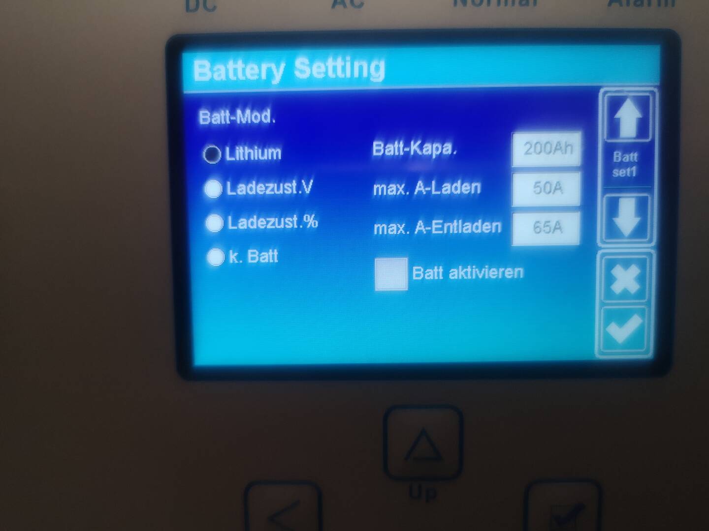

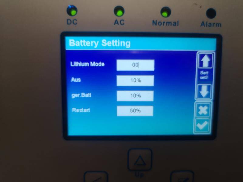

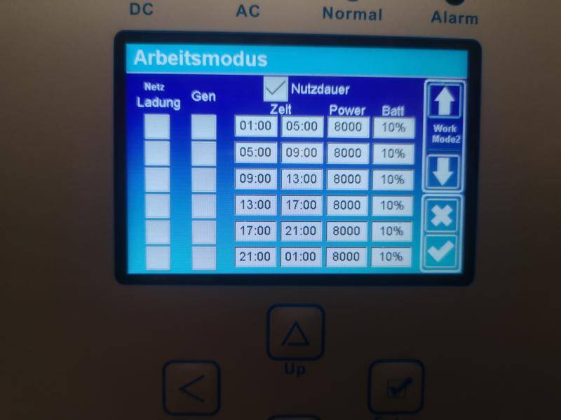

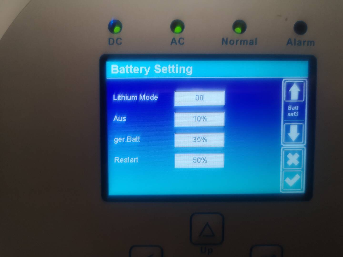

Hallo Thorsten,
gerne hier sind sie.
Vielleicht kann mir noch einer sagen wo man den Netzbezug so einstellen kann das der Wechselrichter eher 1-3 Watt einspeisst anstatt immer 4-8watt zu ziehen aus dem Netz.
Das geht nicht... Und deine Einstellungen sind auch Käse. Wo ist da der Puffer?

Werde ich auf 15% hochgehen sollte dann funzen oder?

Warum willst Du so hoch gehen? Du hast doch eine LifePo4-Batterie. Da würde ich die Kapazität eher voll(er) nutzen, zumal das BMS zusätzlich schützt; die BMS-Einstellungen gehen den Einstellungen des Inverters vor bzw. das BMS schaltet die Batterie schon ab, wenn es notwendig ist.
O. K. Elektriker war grad da hat gemeint ist Lifepo gehen sie mit Abschaltung auf 5%...
Denke effektist der gleiche.
Mike
Na ja, wenn man Notstrom haben will, musst etwas Reserve nach unten haben, wenn due 20% einstellst, geht der bis dahin runter, fällt dann der Strom aus, geht er runter bis zu dem Wert, der bei "battery Settings" eingestellt ist. Deine RESET=50% sind recht hoch, denn wenn er unten angekommen ist, würde er bis 50% aus dem Netz laden!
Schau mal meinen Beitrag dazu an mit Bildern. Die 3 Werte sollten nicht gleich sein.
Das mit dem Notstrom muss wohl jeder für sich selbst entscheiden. Im Moment - Sommer - halte ich eine Konstellation, in der an mehr als drei Tagen alles komplett und stark bewölkt ist - nur dann komme ich überhaupt in die Nähe der 20% - UND DANN auch noch der Strom ausfällt, für so unwahrscheinlich, dass ich bei Bewölkung lieber die komplette Batteriekapazität nutze.

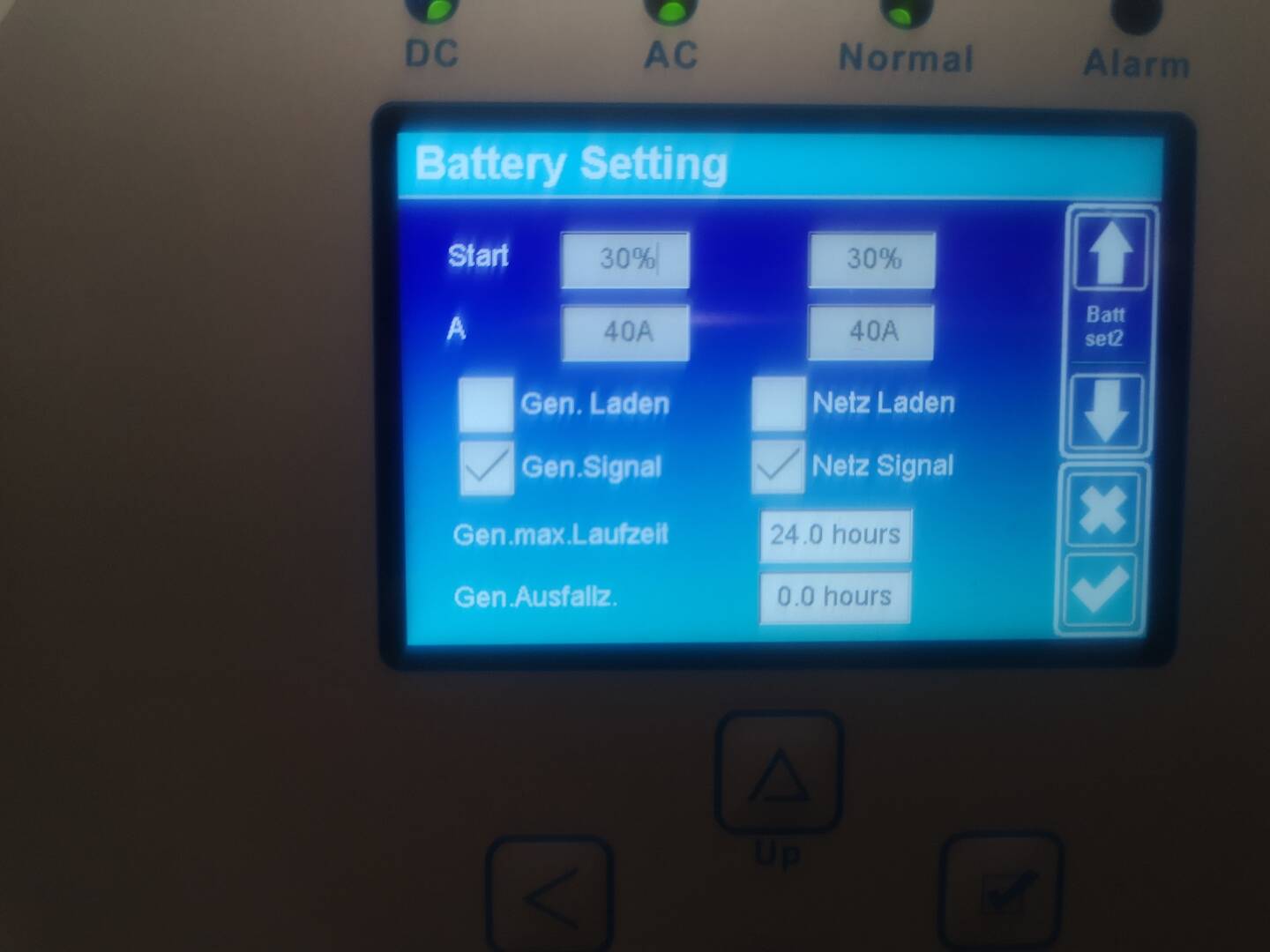

Dass die Batterie abgeschaltet bleibt bis zum eingestellten Wert (und 50% viel zu hoch ist), ist klar. Aber wie kommst Du darauf, dass der Deye dann AUS DEM NETZ lädt, wenn der entsprechende Haken nicht gesetzt ist? Ausprobiert?
Und noch zum Thema "(Batterie) aus": Ich nehme an, den Wert kann man bei LifePo4-Batterien getrost auf Null setzen. Meine Batterien haben (jeweils) 6.5 kWh Kapazität, davon 6 kWh nutzbar. Ich gehe mal stark davon aus, dass die vom BMS angezeigten (und vom Deye übernommenen) SOC-Werte sich auf die nutzbare und nicht die komplette Kapazität beziehen, alles andere wäre ja sinnlos.
Der Deye lädt auch aus dem Netz, ohne das "Grid Charge" aktiviert ist und zwar wenn der SOC <=10% . Hatte Deye deshalb schon mal angeschrieben und die meinten, es würde am BMS liegen, hab nen Pace BMS. Das ganze wird dann im Display des Deye als "Force Charge" angezeigt. Geht dann angeblich bis 13% SOC, wobei ich meine, er hat bei mir noch weiter als 13% aus dem Netz geladen aber ist schon etwas her und passiert jetzt im Sommer eigentlich nicht mehr.
Das ganze auch nur, wenn in den Batterie Settings des Deye "Lithium" eingestellt ist, also CAN Verbindung zum Akku. Bei BatV macht er das nicht.
habe gerade beobachtet das Wechselrichter gerade Strom aus dem Netz gezogen hat und die Batterie geladen wurde obwohl erst bei 13%...und Solarstrom vorhanden war... warum macht der das
Habe jetzt mal die oben erwähnten 50% auf 25% reduziert aber ob das damit zusammenhängt?

Und wie weit gehst mit der Batterie runter? Viele BMS forden glaub bei 10% ein "force charge" an, dann wird bis min 18% geladen. Wenn PV nicht reicht, wird natürlich aus dem Netz aufgefüllt.
Selber erlebt, als drei Tage scheiß Wetter war, dann lädt er aus dem Netz nach, entlädt, lädt aus dem Netz... bis Sonne kommt. Also bei den Werten aufpassen, damit so was nicht so schnell passiert. Also die Werte schön abstufen. Das nachladen aus dem Netz muss auch sein, das dient einfach und alleine dem Schutz des Akkus vor Tiefenentladung.
In diesem Fall sollte die Entladung vom Akku nicht unter die 2% kommen, denn dann würde er aus dem Netz bis 15% laden, wenn dann noch bei "Time of use" 10% eingestellt ist, würde er immer versuchen die 15% mit Hilfe vom Netz laden wollen, wenn er unten angekommen ist.
Darum die Werte passend einstellen!!! Restar habe ich glaube auch bei 7% oder so stehen.
