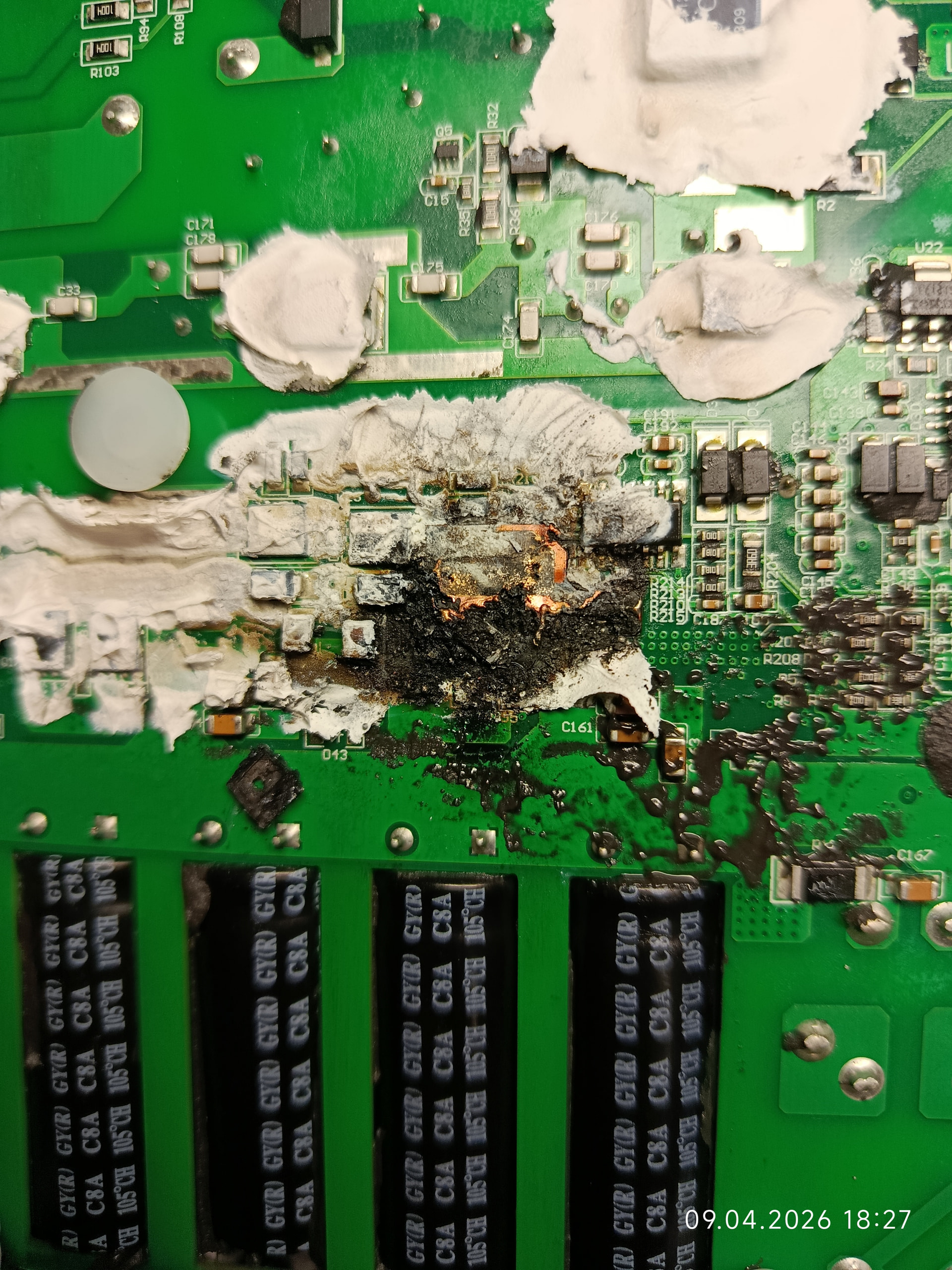

Hier ein Bild von meinem WR800, nach Defekt geöffnet um Schaden zu analysieren. Auf der Hinterseite der Platine eine große Stelle, wo mehrere ICs abgebrannt sind und ebenfalls Defekte Leiterbahnen. Ausfall nach einem halben Jahr Betrieb an der Hauswand im Januar 2026.
Gabs irgendwelche Gründe? Blitzeinschlag, Überbelegung, Module falsch angeschlossen etc? Oder einfach so abgeraucht?
Einfach abgeraucht. Wurde erst im März bemerkt, daher keine Info wie das Wetter am Installationsort war.
