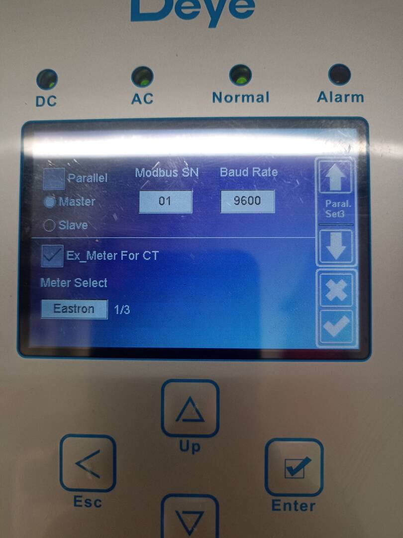

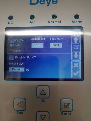

Der Deye ist über einen Waveshare an ein SDM630 angeschlossen und bekommt über die Metereinstellung die Verbrauchswerte aus dem Haus.

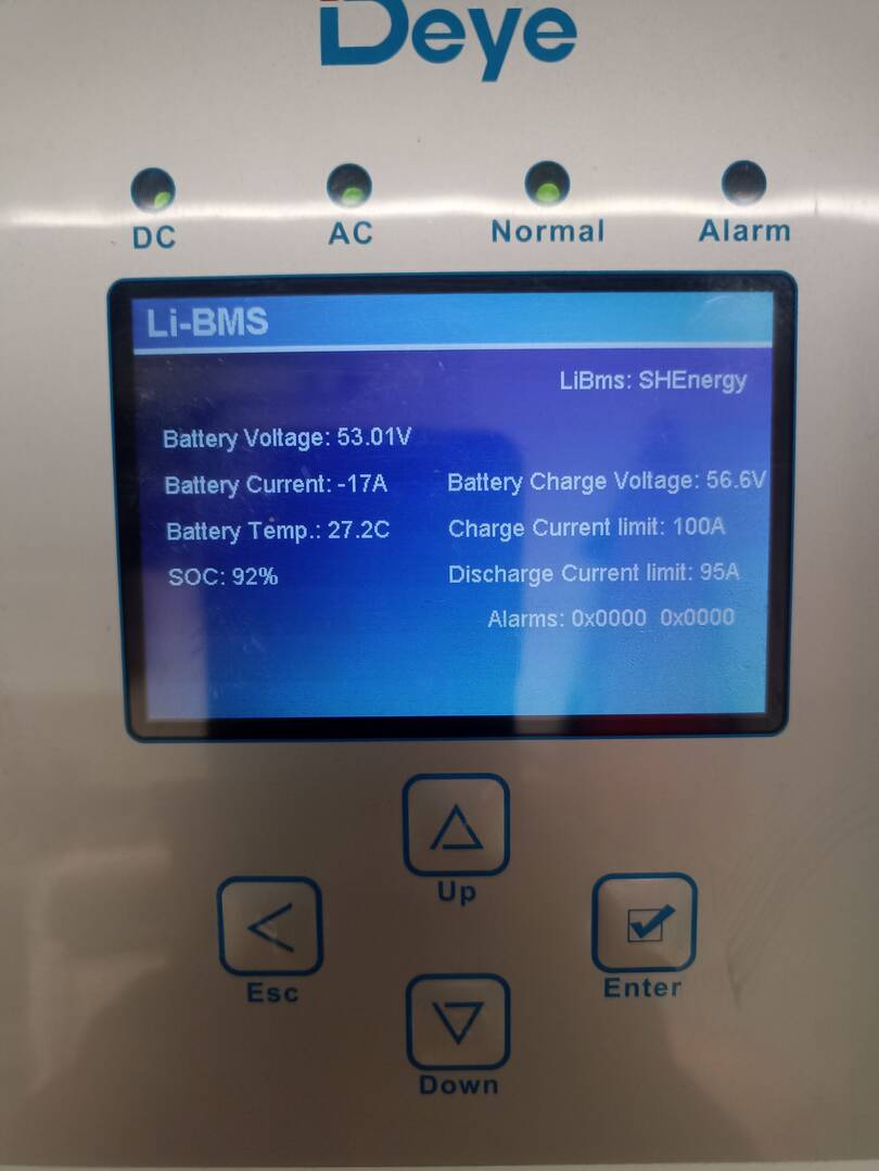

Der Akku ist über die BMS Schnittstelle und dem CAN Protokoll angeschlossen.
Im großen und ganzen läuft die Anlage, aktuell ist die Lade und Entladeleistung vom Akku auf 100A begrenzt leider gibt es noch ein paar Unstimmigkeiten die ich nicht verstehe bzw. auch evtl. anders sind als beim Growatt oder die von mir auch evtl. falsch eingestellt sind.

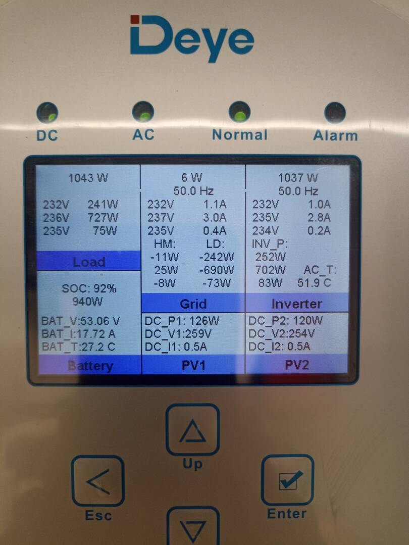

  1. Problem

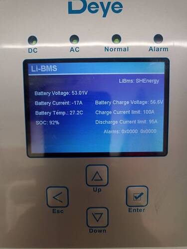

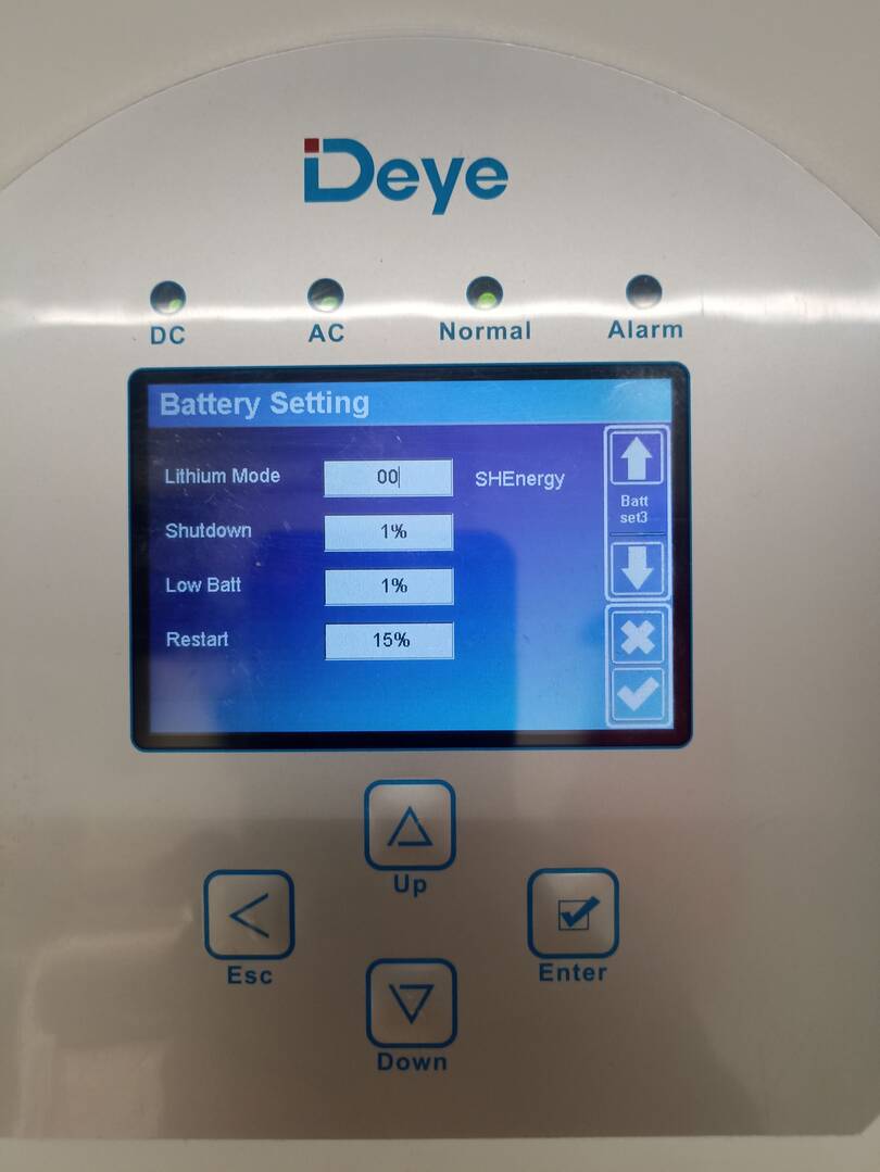

    heute morgen war der Akku bei 41% und trotz ausreichenden Sonnenschein hat er weiter entladen statt wieder aufzuladen, erst als ich den Restart Wert unter Battery Settings von 15% auf 45% gestellt habe hat er angefangen aufzuladen.
  2. Problem
    das laden war heute nur mit max. 40A möglich obwohl volle Sonne, somit hat er fast 6h gebraucht den Akku vollzubekommen, maximaler PV Erzeugung waren nur 3kw?

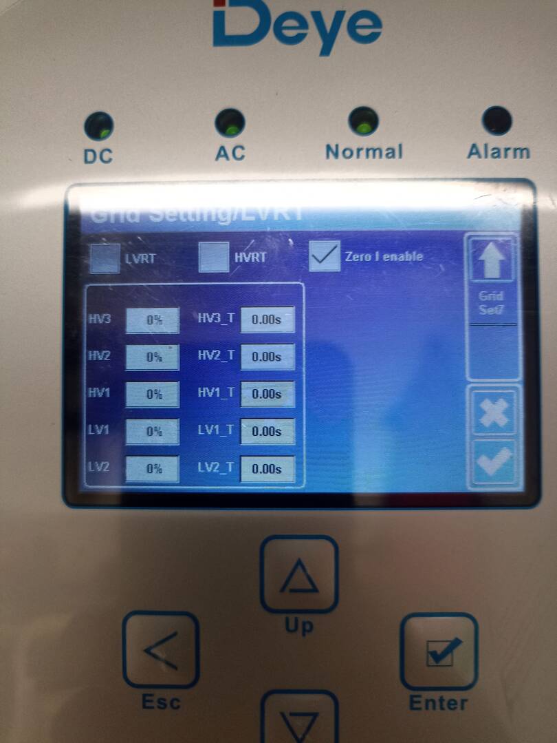

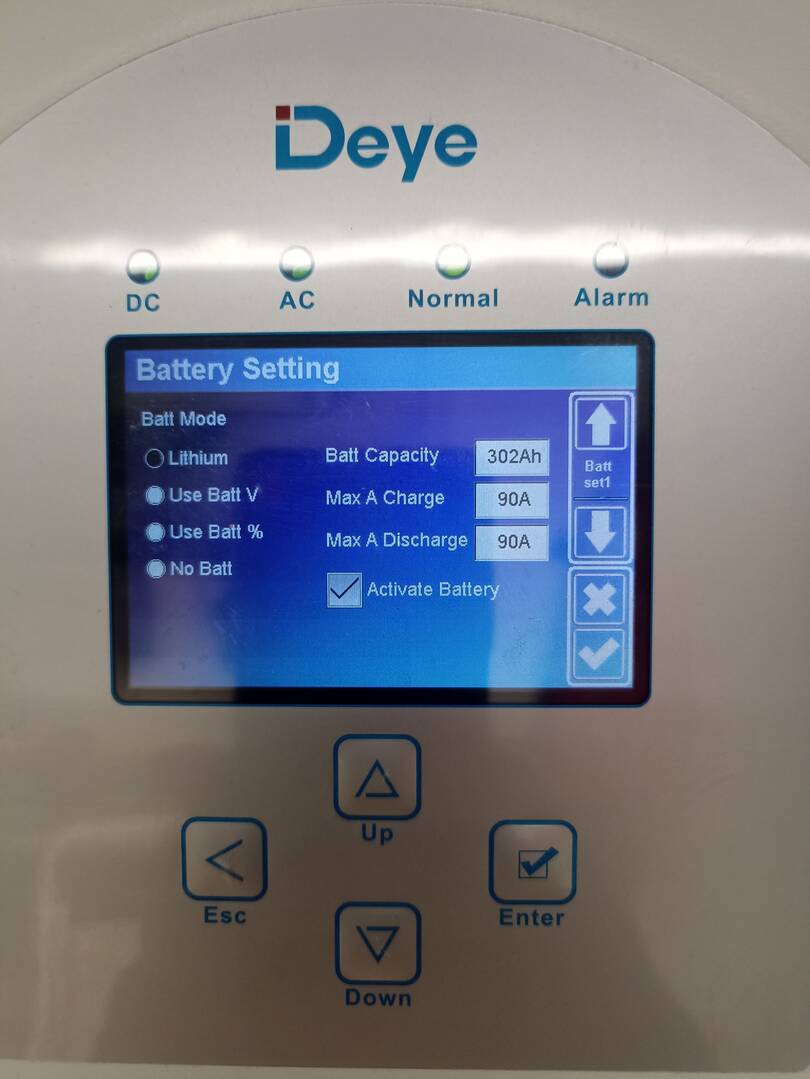

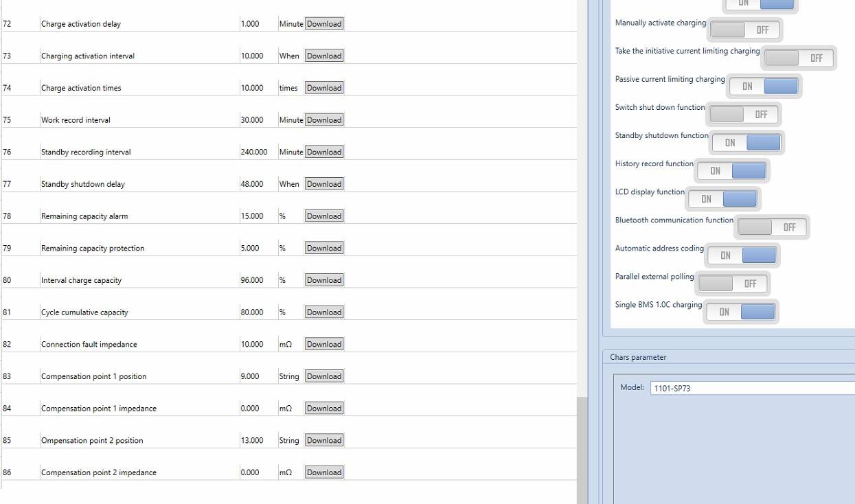

Anbei die Bilder dein Einstellungen von DEYE und vom Seplos evtl. gibt es ja hier noch Fehler.

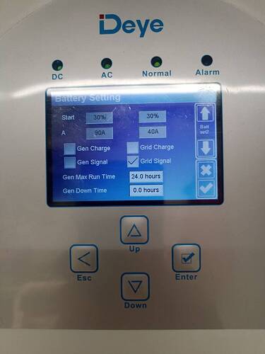

Batterie Settings: Lithium, Batt Capacity 302Ah, Charge/Discharge 90A, Activate Battery- Haken raus
Batterie Settings2: Start 30% - 30% , A 90A - 40A, die 4 Haken sind aus
Batterie Settins 3: Lithium Mode 00, Shutdown 1%, Low Bat 1%, Restart ursprünglich 15% aktuell 45%

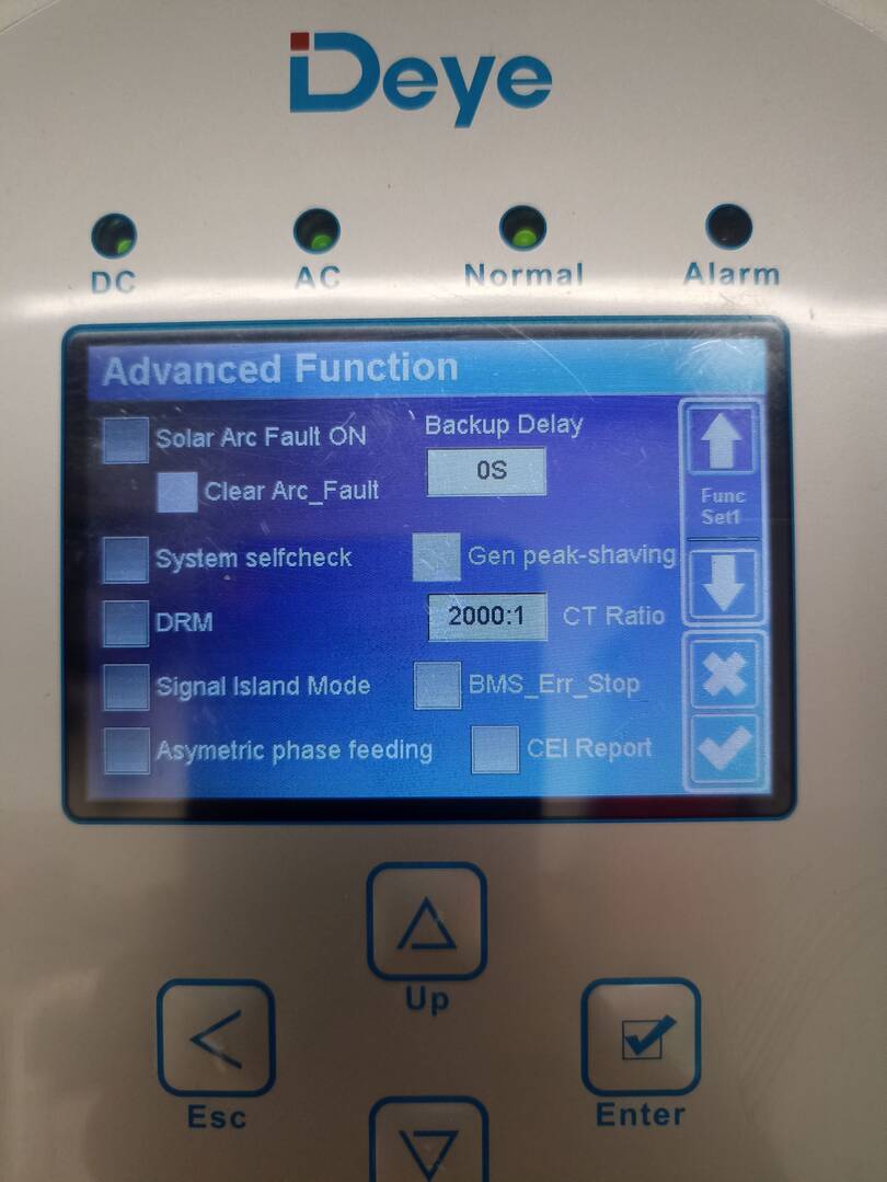

Und was ist hiermit?
und damit

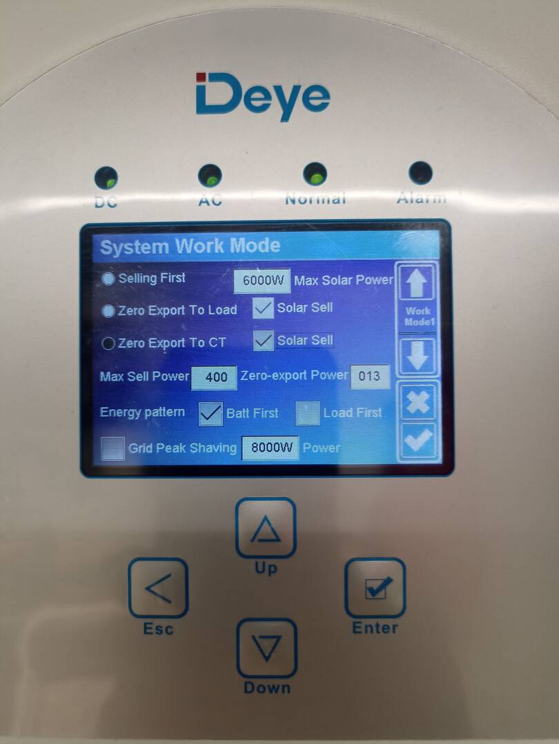

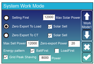

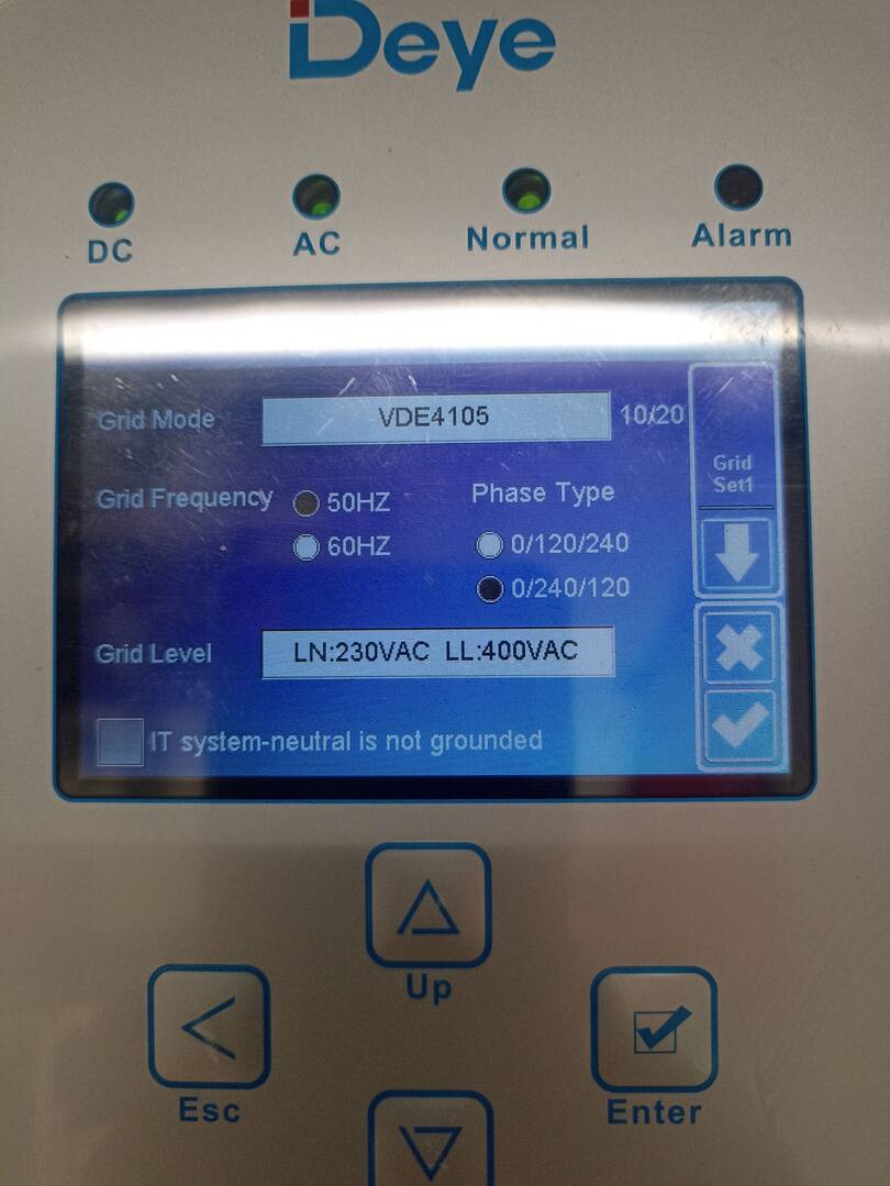

System Work Mode:
Zero Export to CT haken bei Solar Sell aktiv
Max Sell Power auf 400 - Zero Export Power auf 13
Energy Pattern Haken bei Load First- auch mal Bat First probiert ändert aber nix an der oben genannten Geschichte
Grid Peak Shaving ist deaktiviert

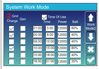

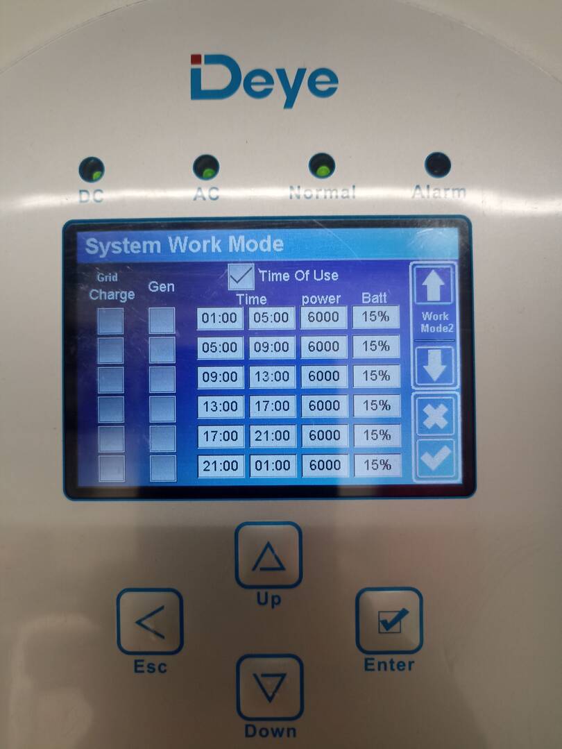

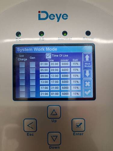

System Work Mode2:
Haken bei Time of Use gesetzt
Bat überall auf 15%
Grid Charge Haken alle aus
Gen Haken alle aus

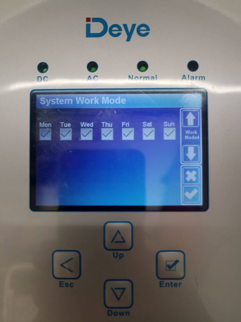

System Work Mode3:
alle Haken von Mon-Sun aktiv

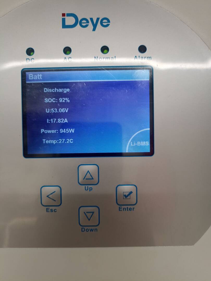

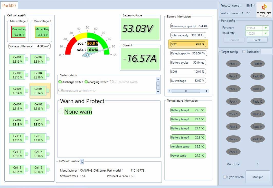

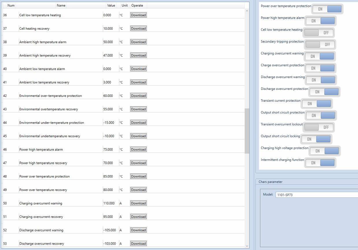

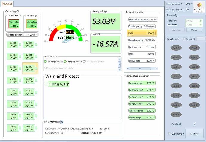

komisch, heute hat er den Akku binnen kürzester Zeit und mit bis zu 90A Strom aufgeladen, es wurde zu gestern nichts geändert?!

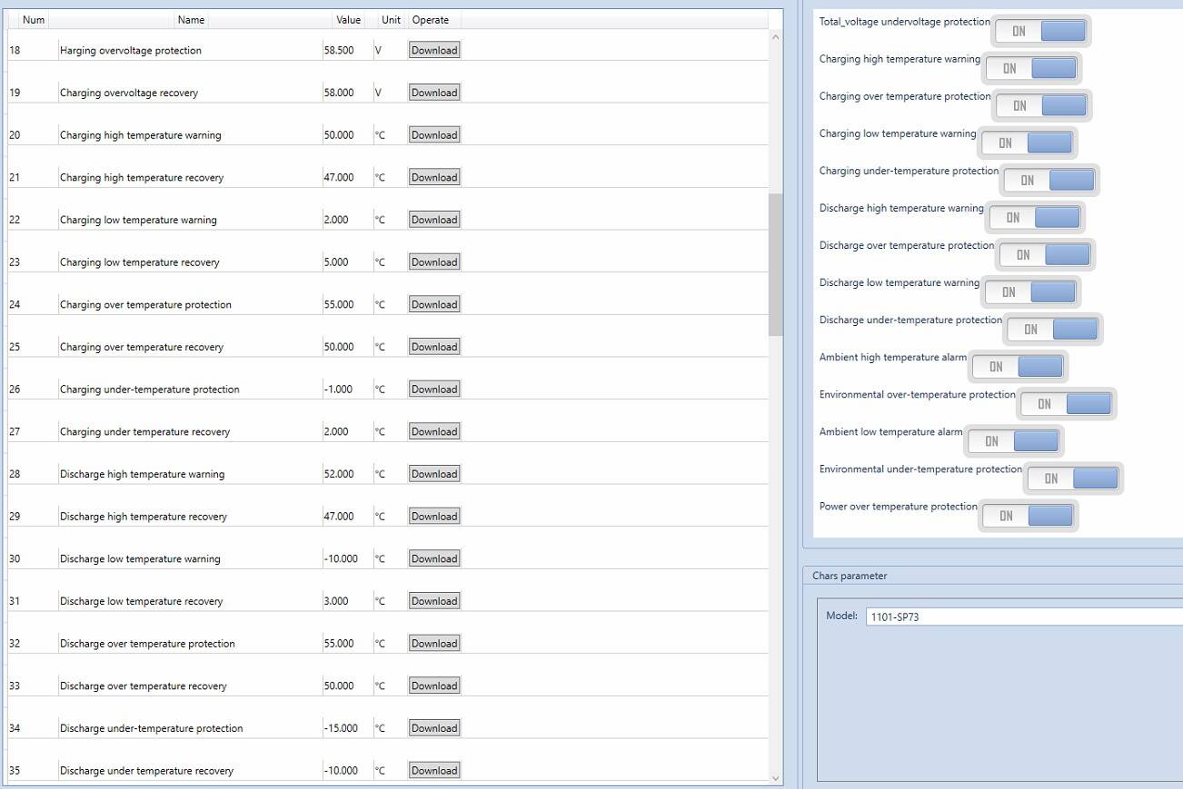

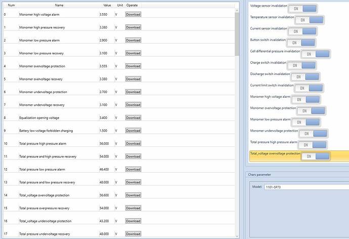

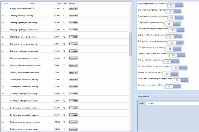

Dann kommt die Begrenzung von deinem BMS.

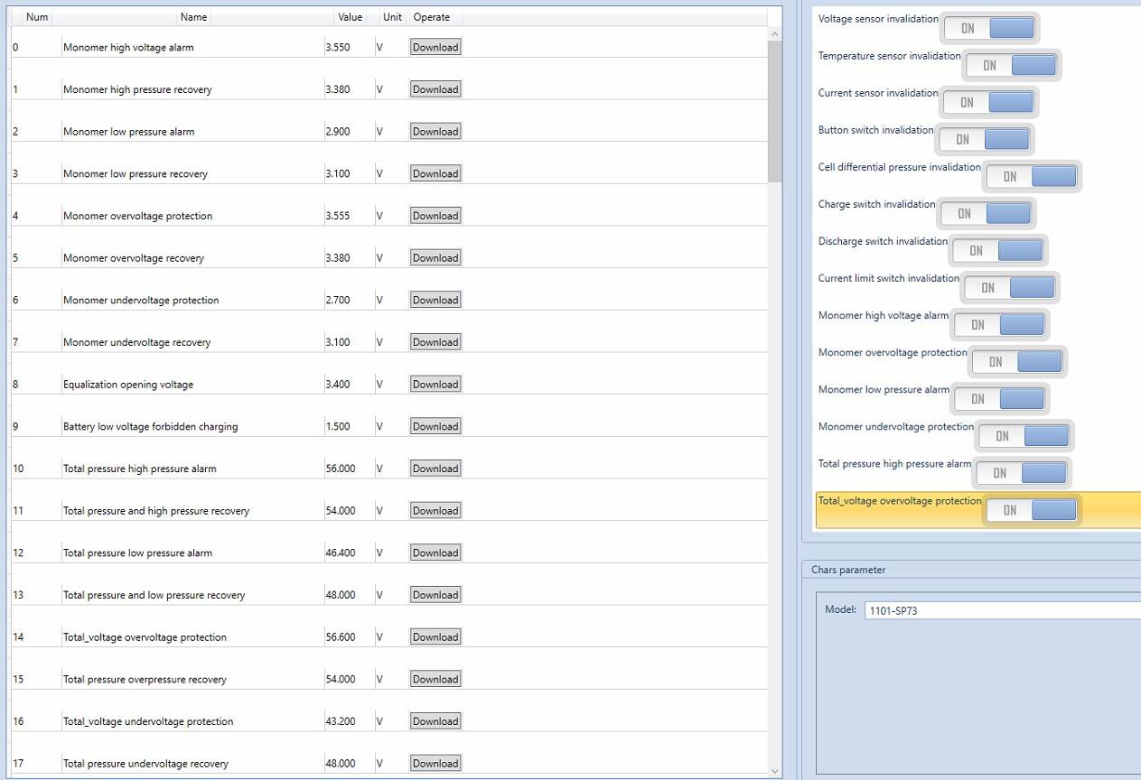

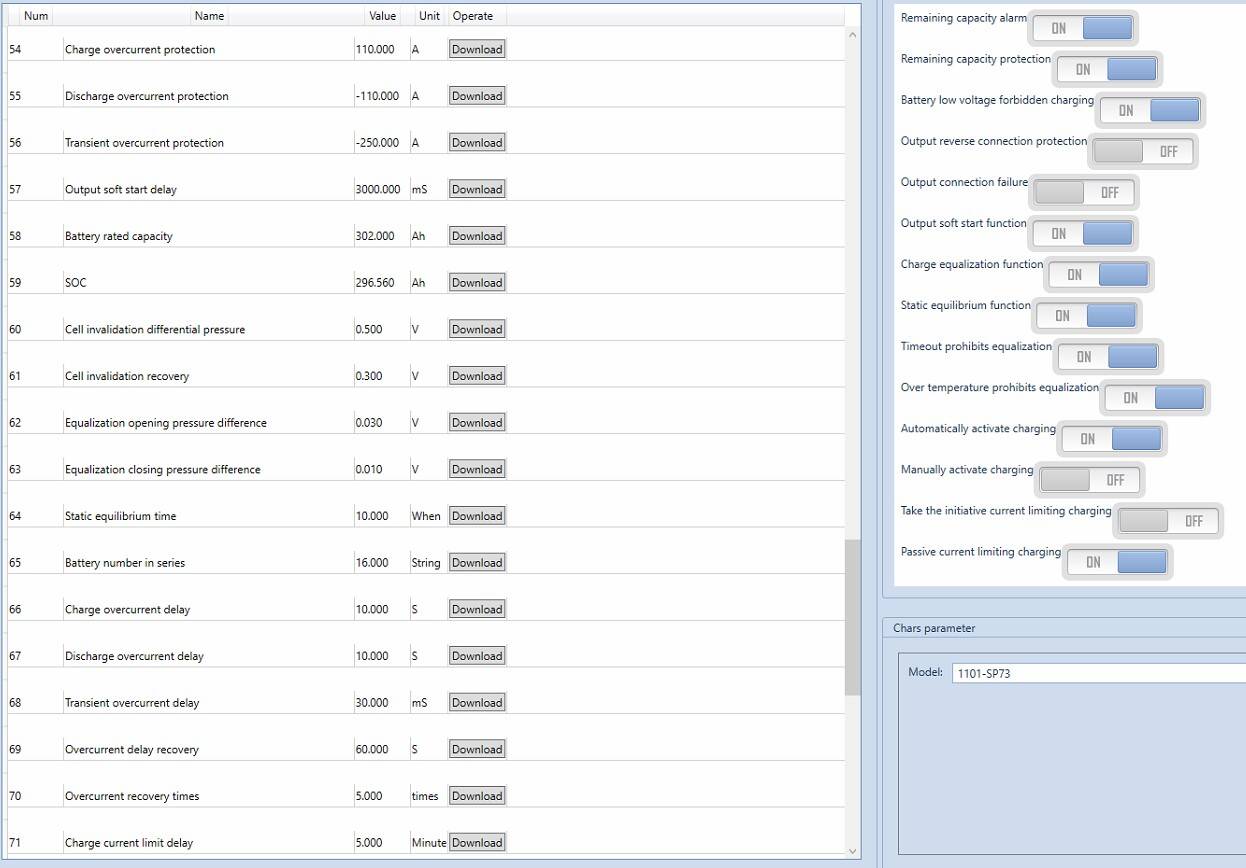

hier mal die Einstellungen aus den Seplos
s

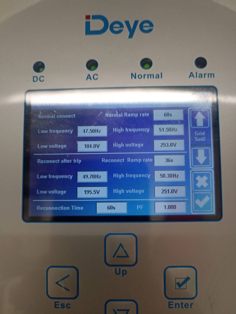

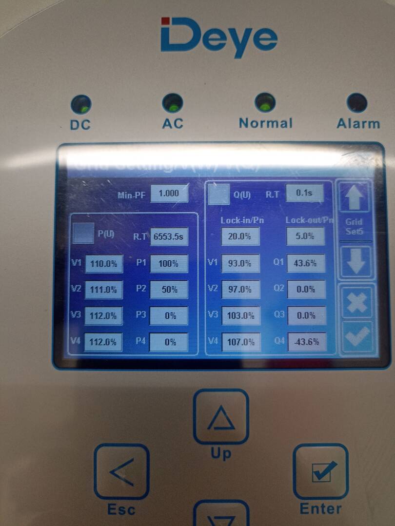

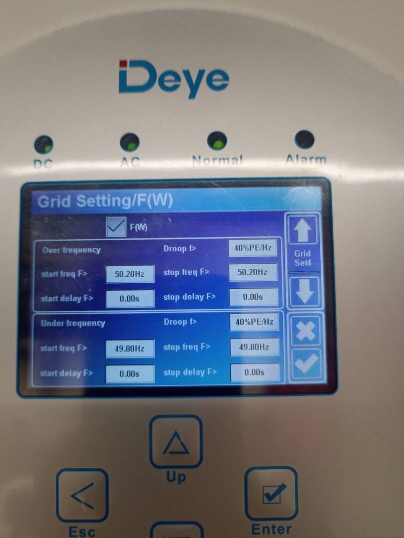

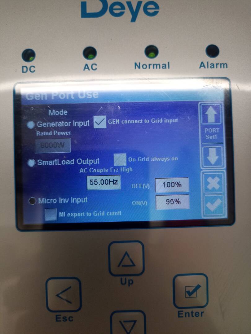

und hier die DEYE settings
ich wollte nochmal eine kurze Rückmeldung geben. Das System läuft nach anfänglichen Startschwierigkeiten mit den o.g. Einstellungen sehr gut.
scheinbar hat das System oder auch ich :slight_smile: einfach eine kurze Eingewöhnungsphase gebraucht.
Es be- und entlädt den Akku sauber mit 90A und hält den Tagesverbrauch aus dem Netz auf ca. 0,5-0,7kwh
