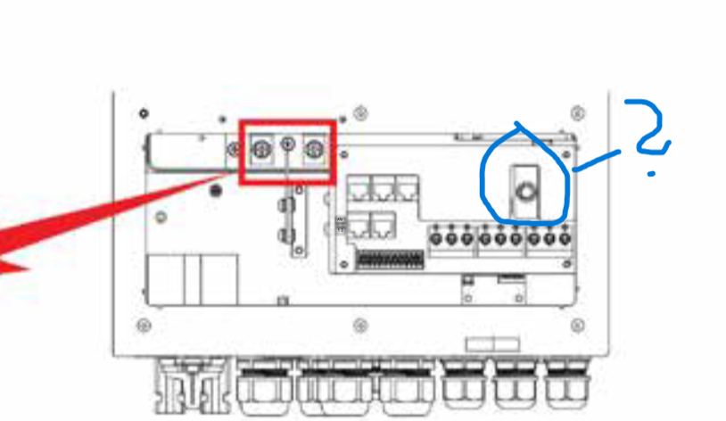

was ist eigentlich dieses Bauteil? Irgendeine Sicherung /Leistungsschalter . Wenn man ihn gedrückt hat? Muss man ihn zurückstellen? Austauschen? Kann deswegen die PV nicht anlaufen?
das ist eine Sicherung für den Wechselstrombereich, die springt raus wenn sie auslöst und muss wieder eingedrückt werden.
Hat mit dem PV Bereich nichts zu tun.

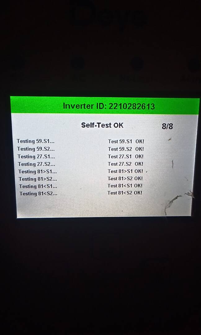

VDE is eingestellt. 220/230 /240 probiert.
So einen Selbsttest hab ich auch gemacht.
