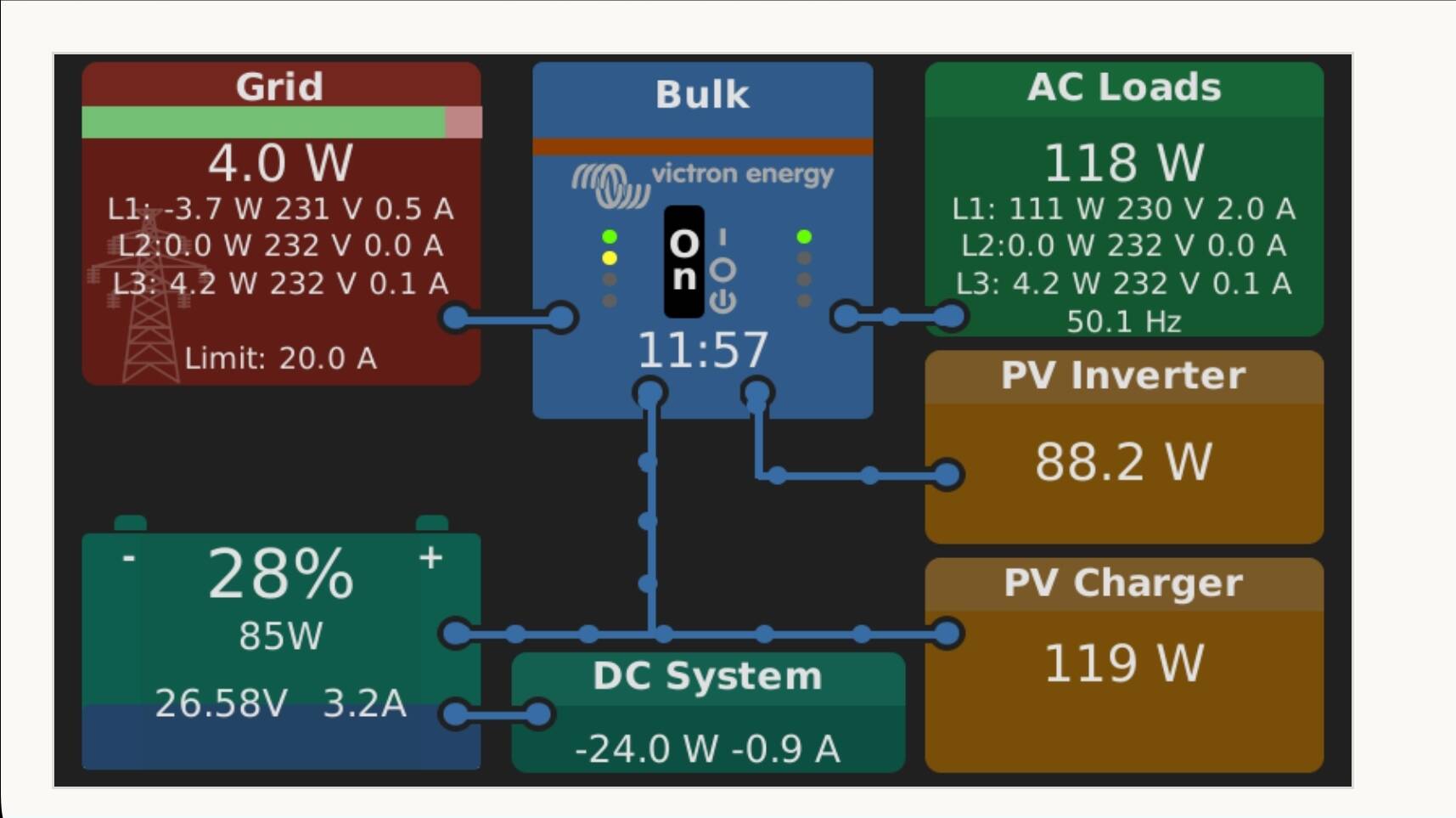

Mit dem Smart-Shunt kann man sich die
Verluste auch anzeigen lassen:
Da sind keine anderen DC-Verbraucher ausser dem Multiplus.

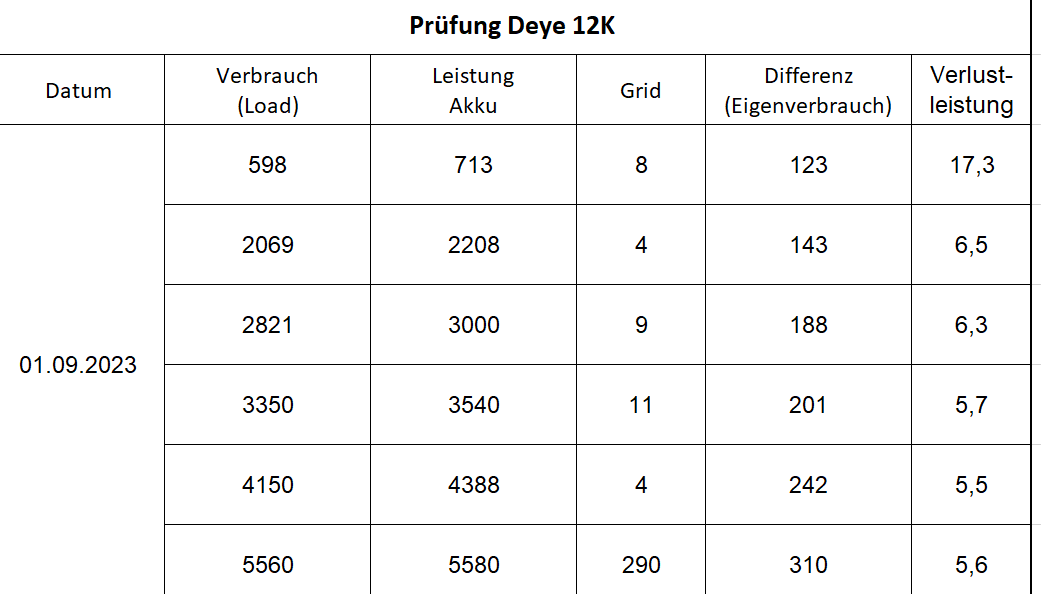

@stromsparer99 Ich bezweifle, das die Verlustleistung linear zur Last steigt. Meine Beobachtung ist, das mein 12K Deye eine Verlustleistung zwischen 40 und 160W hat. Bei der nächsten Ladung in mein E-Auto beobachte ich mal die Verlustleistung bei 11KW.

Soo, hab mal gemessen, Verlustleistung beim Deye 12 K zwischen 120 bis 320 Watt.....
Super... ??
Vielen Dank. Jetzt bin ich gespannt was die Blauen jetzt wieder sagen. Da sie ja nicht müde werden zu verbreiten, der Deye würde allein für standby 140W verbraten
Warum sollen die blauen da was sagen, Laasa hat doch schon gemessen und geschrieben, dass die Anzeige im Deye nicht mit mit der extern gemessenen Werte übereinstimmen.
